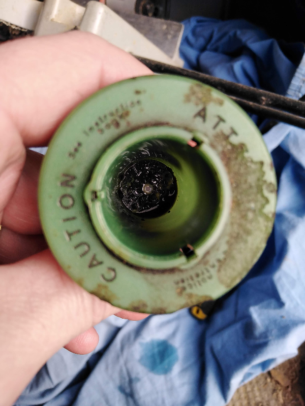

J'ai mis le contact, rien que pour me contrarier le voyant ne s'est pas allumé aujourd'hui, sans doute un de ses jours de repos; j'ai appuyé sur le petit bouton en-dessous du voyant, et celui-ci s'est allumé comme on me l'avait annoncé; pour l'instant, tout va bien.
Je débranche les deux cosses, si j'appuie sur le petit bouton ça s'allume à nouveau; je crée un contact entre les deux cosses avec un fil électrique, et ça s'allume dès que j'appuie sur le petit bouton (il va finir par s'exciter ce petit bouton, que je passe mon temps à lui appuyer dessus rien que pour l'allumer, je commence à comprendre pourquoi on a mis "2CV" au féminin...), je dévisse le bouchon, et je note que je dois ôter le capuchon (du bouchon, pas du petit bouton, on se calme....); problème, c'est quoi le capuchon? Je me dis que ça doit être cette espèce de chapeau haut-de-forme plus ou moins translucide qui était en-dessous dans la position d'origine; on m'a dit de le faire avec un tournevis plat et ça tombe bien il y a trois fentes à la base, un petit tournevis doit pouvoir entrer là-dedans; je le fais, je tente de tirer tout l'ensemble vers l'extérieur, ça n'a pas l'air de bouger (et d'ailleurs ça ne bouge pas du tout), faudrait pas que je casse la pièce; alors, c'est peut-être juste le fond de ce chapeau haut-de-forme que je dois ôter, mais je ne trouve pas de prise pour mon tournevis et d'ailleurs ça semble bien coulé d'une seule pièce.
Long instant de réflexion, je vous fais grâce de sa durée, on passe directement à la suite.
A force de tourner la pièce dans tous les sens, et malgré ma vue assez floue, il me semble que le dessus (ce qui était à l'extérieur avant le dévissage du bouchon) est en deux parties; qui dit "deux parties" dit éventualité de séparation; en désespoir de cause, je tente d'insérer mon tournevis entre ces deux parties, ça s'écarte, je recommence l'opération en d'autres endroits du pourtour et hop, saute Marquis, ça vient sans faire le bruit d'un truc qui se casse (bruit que je connais bien, car ça m'arrive souvent!). C'est ainsi que je me trouve en face d'un flotteur (en tout cas ça y ressemble) dont la tige coulisse assez librement sur deux ou trois millimètres; en position basse une sorte de rondelle métallique vient reposer sur deux ergots en métal dont chacun est relié avec l'une des deux cosses que j'ai débranchées au début, en position haute la rondelle ne touche plus ces deux ergots et le courant ne passe plus; j'en déduis (vous allez voir la profondeur de mes déductions techniques!) que quand il manque du liquide de freins le flotteur descend, la rondelle touche les deux ergots, le courant passe et ALERTE, le voyant rouge s'allume; si le niveau de liquide de freins remonte, la rondelle en fait de même, le courant ne passe plus, le voyant se repose.
Tout a l'air de coulisser librement et proprement, il suffit de basculer l'appareil d'un sens dans l'autre pour que le coulisseau aille d'un côté ou de l'autre, je ne vois pas de problème (ce qui ne veut pas dire qu'il n'y en aurait pas, car je n'y connais pas grand-chose et je n'y vois pas très clair!). Je décide de remonter l'ensemble.
Je tourne d'abord un moment pour remettre le capuchon à sa place; faut-il le poser n'importe où, ou faut-il le tourner pour le présenter sous le bon angle? Il y a trois... encoches (?), il faut sans doute que je trouve la partie qui va s'y glisser, mais je ne vois rien en saillie qui correspondrait; à tout hasard, j'approche le capuchon, j'appuie, ça ne rentre pas (bon, je n'appuie pas très fort pour ne pas tout casser!), je reprends mon examen des deux parties qui devraient se rejoindre, je ne vois vraiment rien de particulier, j'approche à nouveau, j'appuie plus fort... clac! Cassé? Pas cassé? Pas cassé, le truc est rentré à sa position, pour l'instant tout va bien.
Je revisse le bouchon; bien qu'elles ne soient nullement oxydées, je gratte les cosses à toutes fins utiles et les tords très légèrement pour qu'elles exigent un peu plus d'effort quand je vais les rebrancher afin que le contact soit plus marqué (elles étaient sorties très facilement, trop facilement à mon goût). Je rebranche les deux fils, je remets le contact, le voyant ne s'allume pas, j'appuie une dernière fois sur le petit bouton et le voyant s'allume.
En fait, on se croirait en présence d'une voiture neuve!
La seule question est de savoir si des allumages intempestifs du voyant vont à nouveau se produire; je dois aller faire deux courses en ville cet après-midi, je vais l'utiliser pour voir à l'usage.

Après avoir fait ce que j'ai précédemment raconté, j'ai décidé d'aller faire un p'tit tour avec la 2CV. Je mets le contact, le voyant reste éteint, je démarre, hop le bougre, il s'allume!
Eh oui!!!! Retour à la case départ! Tout a l'air de bien fonctionner, la voiture freine normalement, mais le voyant s'allume. Je pose la voiture au garage, ça me tracasse et ça m'énerve, faut pas que je m'y repenche de suite car je risque, dans un accès d'énervement, de faire des dégâts irréparables.
Et puis je repense à ce que l'un de vous m'a dit: les deux petits bocaux sont en fait des vases communicants; ça m'intrigue parce que, précédemment, j'ai écrit que le niveau dans l'un d'eux est un peu plus élevé que dans l'autre... Ce n'est pas logique parce que, si ce sont des vases communicants, ils devraient communiquer et se trouver au même niveau; à moins bien sûr que mes institutrices d'il y a une soixantaine d'années ne m'aient raconté des conneries mais en 2019 finissant elles ne sont sans doute plus de ce monde et je pense que je ne pourrai pas faire jouer la garantie sur leurs enseignements.
Dans l'immédiat, supposons que ce qu'elles m'ont enseigné était fondé.
Seule explication possible: ce que j'ai pris pour le niveau était une marque faite par un dépôt ancien, mais ne correspond pas au niveau réel du liquide à l'intérieur; j'entrevois la réalité: j'ai cru que le niveau était bon, mais c'est l'illusion d'un dépôt sur la paroi du bocal et le liquide manque à l'intérieur! Je viens ce midi d'avoir le temps de vérifier mon hypothèse; j'ai donc relevé le capot de la 2CV, et effectivement les niveaux dans les deux demi-bocaux sont distincts comme il me semblait me le rappeler; sûr de moi je débranche les cosses, dévisse le bouchon (je n'ai plus besoin de la notice, je suis entraîné maintenant!) pour regarder directement à l'intérieur sans me laisser leurrer par l'aspect extérieur.
Encore perdu: je braque ma lampe torche dans l'intérieur, il y a incontestablement du liquide; certes, sur l'un des demi-bocaux il y a une partie plus opaque sans que j'en connaisse la raison, mais le niveau réel à l'intérieur correspond bien à ce qui apparaît depuis l'extérieur sur l'autre demi-bocal.
Le mystère s'épaissit! Je mets le contact, le voyant est éteint; je lance le moteur, le voyant s'allume presque aussitôt; je débranche les cosses, le voyant s'éteint...
Diable!
Je coupe le moteur, rebranche les cosses, remets le contact; le voyant est éteint; j'appuie sur la pédale de frein, le voyant s'allume; je rappuie, il s'éteint; je rappuie il s'allume, et ainsi de suite plusieurs fois (on se croirait dans le film "Les Visiteurs": jour, nuit, jour, nuit...), jusqu'au moment où le voyant en a marre d'être pris pour un guignol et décide sans prévenir de rester allumé.
Je ressors le bouchon, branche les cosses; quand je renverse le bouchon ça doit s'éteindre, quand je le remets dans sa verticalité d'origine ça doit s'allumer... si j'ai bien compris le principe du coulissement. Il en va effectivement ainsi, du moins si je l'aide: des fois il faut secouer un peu le bisounio, ou donner une bonne pichenette dans l'ensemble, pour que ça se comporte correctement; si je me contente de basculer d'un sens puis de l'autre ça ne fonctionne pas à tous les coups. J'en déduis que le coulissant ne coulisse pas trop bien.
En tout cas, il paraît clair que le désordre provient bien de ce bocal à liquide de freins et de son système d'électro-contact; selon toute vraisemblance le fonctionnement des freins n'est pas en lui-même mis en cause.
Et voilà donc les questions que je pose aux gens savants: le flotteur peut-il être percé et ne pas remonter (ou remonter dans l'immédiat puis redescendre au bout d'un petit moment) quand on le plonge dans le liquide? S'il ne remonte pas, est-ce parce que ça ne coulisse pas bien? Puis-je graisser l'axe de coulissement pour que ça glisse mieux ou le mélange liquide de frein et graisse est-il hasardeux? Le système de flotteur peut-il se changer? Est-ce ce que vous feriez si vous étiez confrontés à la même diablerie?
Cet après-midi je vais faire une sortie, et je vais juste débrancher une des cosses pour ne pas être agacé par ce bête voyant rouge sous mon pif quand je conduis... Il faut être calme quand on conduit, j'ai besoin de toute ma concentration pour maîtriser autant de chevaux! Un accident est si vite arrivé...
A vos claviers!

Bonjour Philippe, je viens de démonté le bouchon du réservoir du liquide de frein ensuite j'ai enlevé avec un tournevis plat la partie qui tourne, la où sont branché les 2 cosses,
1" voir si le petit trou du bouchon n'ai pas bouché
2"voir si le flotteur et la languette du contact sont bons
Sinon c'est un probleme électrique, faux contact quelque part,peut être le bouton de test hs

Le bocal de frein a un rétrécissement communiquant au milieu, simplement parce que une partie alimente le circuit avant et l'autre le circuit arrière, l'année dernière j'ai changé les 2 joints du bocal qui sont sur le maitre cylindreet j'en est profité pour nettoyer le bocal
Re: Voyant de freins qui s'allume (2CV6 Spécial 1983)
Alors, ayant un peut le même problème, j'ai démonté mon bouchon de bocal de liquide de frein. Et la surprise, il était pas mal crado. Je l'ai nettoyé et je vous tiendrais au courant du résultat dans la semaine, lorsque j'aurais rouler un peut. Je pense que les saletés empêchais le liquide de bien rentré dans le bouchon, d'où le flotteur qui remontait mal et donc le voyant qui s'allumait de temps en temps. Pour moi, c'était en pente ou au freinage... On verra bien, de toute façon ça m'inquiètais pas.

Bien que le niveau de liquide de frein soit à peu près à mi-hauteur entre le mini et le maxi, j'ai décidé de compléter pour arriver jusque presque le maxi; je me suis dit que c'était peut-être le flotteur qui ne flottait pas bien, ou pas assez.
C'est donc ce que je viens de faire cet après-midi.
D'un premier essai, le voyant reste éteint en temps normal, s'allume quand j'appuie sur le bouton idoine du tableau de bord; tout est donc conforme à ce qu'on m'a expliqué. Sur le bouchon du bocal à liquide de frein, au milieu, apparaît désormais une sorte de petit bouton qui semble être solidaire du sommet du flotteur; si j'appuie fermement sur ce petit bouton, le voyant s'allume. Cette constatation me suggère que c'est bien le flotteur qui est en cause: maintenant qu'il remonte plus haut, le voyant s'éteint! Pourtant je n'ai remonté le niveau de liquide de frein que de moins d'un centimètre, sinon j'aurais dépassé la ligne du maxi; j'en déduis que le flotteur donne l'alerte très en amont, très largement avant que le niveau ne soit insuffisant. Je ne m'explique pas l'intérêt de cette règle... à moins que j'aie tout compris de travers et que l'explication doive être cherchée ailleurs?
Si jamais ça recommence je me permettrai de venir le dire ici; si ça ne recommence pas, c'est que mes soucis venaient de ce que le flotteur déclenche l'alerte bien avant que le niveau soit insuffisant, et qu'il suffit de le maintenir dans le haut du bocal pour que tout rentre dans l'ordre.
Dans l'immédiat, je souhaite à chacun une EXCELLENTE ANNEE 2020, avec plein de belles sorties en voitures, une montagne de bonnes choses pour vous, les vôtres et tous ceux qui vous sont chers... et pas trop de soucis et d'embrouilles!
Amitiés,
-Philippe Giffard-

:salut: Philippe ,
Si ton soucis reviens ,change ton bouchon ,il déconne !! , le voyant doit s'allumer seulement si le niveau décent en dessous le mini .
Tu à surement le flotteur qui merde , trouve un bouchon ,docas ,ou neuf c'est pas trop cher :salut: .
