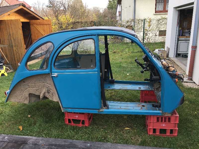

Bonjour Filofax et merci pour ton accueil.
Tu as plutôt bien résumé l’état de la carrosserie, j’ajouterais la baie de pare-brise et un bas de caisse qui nécessite un changement. Côté ailes et capot: debosselage , rapiéçage, masticage et peinture... la routine quoi!
Je sais souder à l’arc mais pas au mig. Je n’en possède pas donc jamais appris.
Ça serait effectivement le moment d’apprendre mais je préfère me concentré sur la mécanique.
Je n’aurai ni le temps ni la motivation de m’atteler à la carrosserie.
J’ai prévu un budget pour le faire faire par un spécialiste.
Côté mécanique: le châssis a changer, les pots de suspension à refaire ( surtout le droit), cardants à vérifier ( y’a un peu de jeu) et bien sûr les freins av et ar. RAS côté direction.
Côté moteur: joints lunette, joints spi et ça ne devrait plus pisser l’huile.RAS côté allumage.
L’embrayage a 4000 bornes donc tout vas bien.
Et côté boîte de vitesse, Pas une goute!
pour une titine de 84 et 86000 bornes, elle va plutôt bien. Les 110 kms ne lui faisaient pas peur!

Pour le châssis, si ce n'est que la tôle qui est percée, elle se change, pas la peine de mettre un châssis neuf.

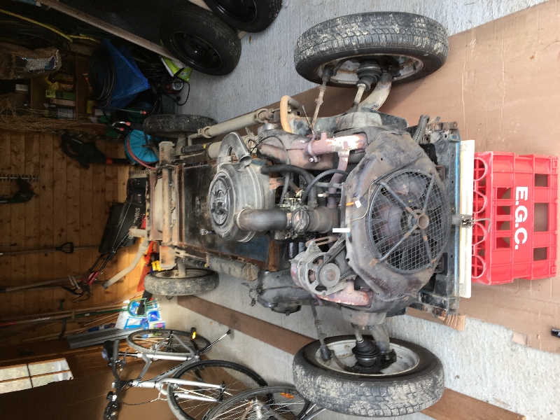

Merci à tous pour pour vos messages de bienvenue.
La rénovation avance doucement mais sûrement. Je prends beaucoup de photos pour ne pas me tromper au remontage. Le châssis est nu... et bien pourri. J’attaque la réno du moteur.
Je ferai peut-être une post dans la rubrique « Restauration en cours » en fonction de mon temps.
