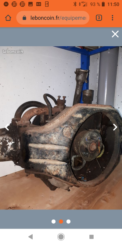

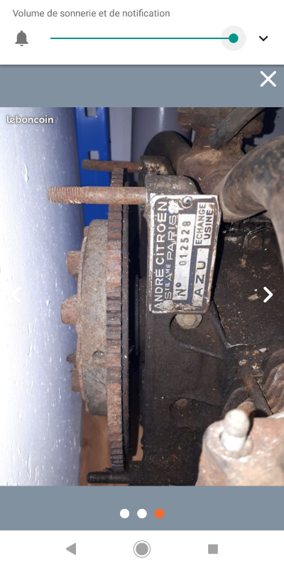

Je ne sais pas voici les photos du moteur
Re: Compatible pièce azam azu
Apparemment, ce serait un 18 ch donc AZ série A.
Je dis ça à la vue de la tubulure admission échappement. Il faudrait voir le moteur du dessus...

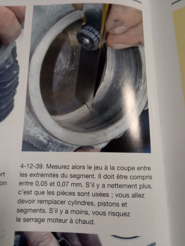

Voilà la préconisation sur le magazine Gazoline et la restauration d'un 425 cm3, c'est celle qui convient pour ta Deudeuche :
Cette cote de 0.05 à 0.07 concerne peut être des moteurs plus récents :???:
Par contre les cotes que tu as relevées indiquent bien que tes segments sont HS :salut:

Si malgré le montage de segments neufs tu as quand même un jeu à la coupe supérieur à 0.45 c'est que tes cylindres sont HS, il te faudra les remplacer par un kit complet et franchement, vu le prix d'un kit :???: ...si tu remontes comme ça, comme dis René, ça tiendra jusqu'après le portail... :salut:

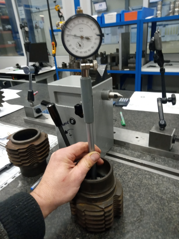

J'ai contrôlé les chemises ce midi, voilà le résultat.
66.03 en haut avec ovalisation de moins d'un centième.
66.04 au milieu ovalisation idem.
66.05 en bas ovalisation idem.
Donc je vais commander seulement des segments.
Et je controlerai la compression une fois remonté.

Pour savoir si tes ensembles Pistons/cylindres sont corrects voici les préconisations ( source Gazoline) :
Prendre la cote du piston au niveau de la jupe puis la cote de son cylindre à un endroit ou coulisse le piston : la différence , le jeu donc piston/cylindre doit être compris entre 5 et 10/100... :salut:

Glag a écrit :Bonjour, c'est pas le prix du kit, qui m'ennuie, c'est de remplacer pour rien.
A ta place je prendrai pas de risque,je monterai un kit complet neuf .
Je te donne mon avis pourquoi je monterai un kit neuf, un 425cm l'alésage et de 66 x 62 course ,
TOI tes côtes,tu tant approche d'un demi centième,, c'est bien ,les mesures des coupes des segments ,les mesures de la gorge des segments,
tout çà c'est des mesures de montage,pour voir si on à les bon segments ,sur le bon piston ,et l'usure des chemises,
Mais avec la température dans un cylindre , de 600/700 degrés, sinon plus ,la dilatation des différente pièces interne,seront différente.
c'est pour cette raison ,que seul un compressiomettre te donnera cette information plus précis ,que les mesure a froid.
Bien sur les compressions doivent être prise correctement, culbuteurs bien régler, moteur chaud ,vitesse de lancement correct ,
parce que un moteur en ordre de marche ,na besoin pour bien fonctionner ,d'avoir de bonne compressions .
Et il y a pas de secret si les compression son bonne ,c'est que ton cylindre comprime bien,et soupapes étanche.
Fait un essaie ,reprend toutes tes mesures,après avoir chauffer ton piston ,segment chemise avec un chalumeau de loin juste pour chauffer,
et dit nous si les mesures son encore bonne ,. c'est mon point de vue ,bien sur , aucune critique de quoi que se soi . :tchin: :salut:
