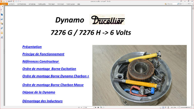

Le mieux c de trouver une vieille dynamo apres serrage il faut freiner les vis comme a l origine. Tu n’a pas lu mon pdf sur la dynamo j avais mis la ref de la pointe de tournevis pour le démontage

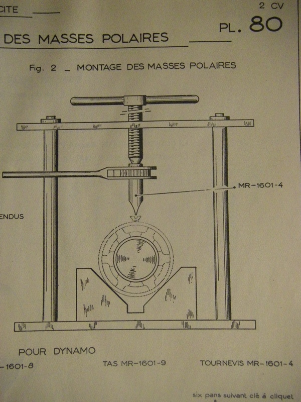

Les vis de fixation des inducteurs ne sont pas refabriquées. Il faut, comme le dit Fredjojo, trouver une vieille dynamo en bourse. On en voit assez souvent.
Et voici l'outil Citroën pour démonter et remonter les inducteurs de dynamos.

Eh bob l'outil et la ref de la lame de tournevis a monter sur tournevis a choc qui va bien est dans le pdf, ca sert a quoi que Ducros il se décarcasse :lol: :lol: :lol:
pensez a retirer a la dremel les coup d'arret sinon elles se devissent beaucoup moins bien

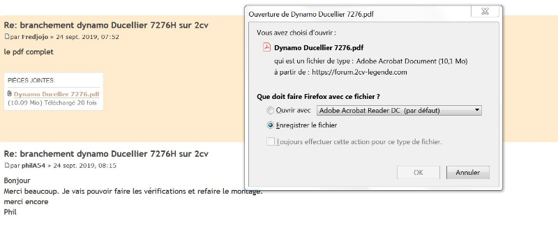

Y s'ouv' pas, ton pdf.... :lol: :lol: :lol:

Eh bien, je maintiens, il ne s'ouvre pas, non mais ! :enerve2:

Quand je clique sur le lien, une fenêtre s'ouvre et elle est vide, rien, nada, que dalle....

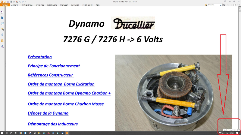

Bouge pas, on refait un essai ... ici même ! T'auras pas besoin de te lever l'arrière-train de ton fauteuil ...

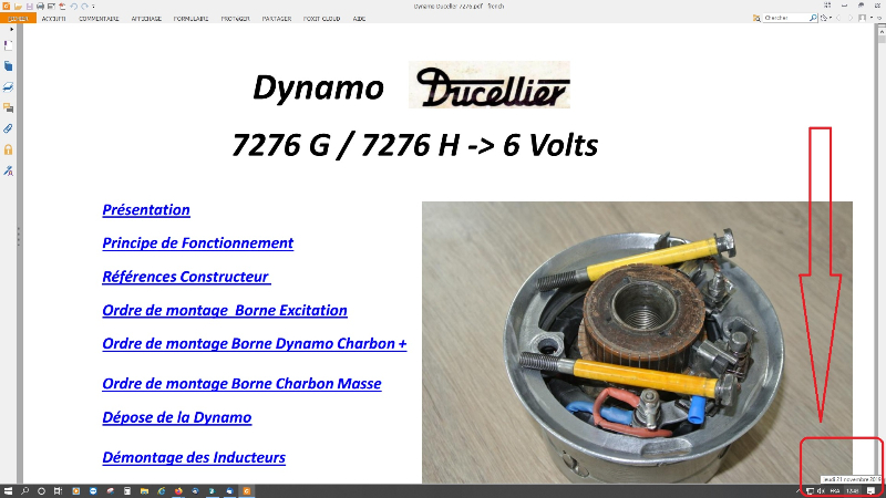

Je viens de le télécharger, de l'ouvrir comme tu le constateras sur le pdf :
:cul:
(C'est pas le beaujol-pif d'hier soir qui te bloque au moins ??? :gnark: )
(Crédits à Fredjojo pour le pdf ! :wink: )
Dynamo Ducellier 7276.pdf
(10.09 Mio) Téléchargé 331 fois
Re: Rénovation dynamo Paris Rhone
Laissez tomber, ça ne marche toujours pas.
Je ne vois pas ce que tu montres avec ta flèche rouge. J'ai rien concernant les fichiers en bas à droite de mon écran !
Messages : 17058
Arff.... oui, le redimensionnement !
C'était juste l'heure et la date d'aujourd'hui au moment où j'ai ouvert le pdf !
Ah, OK, la date, je voyais pas bien.
