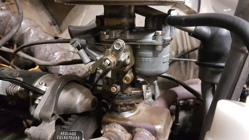

je dois procéder à la révision du carburateur de mon AZAM de 12/1964 (425 cm3, 18 cv).
Voici quelques photos du modèle que j'ai, et un lien vers un site qui le vend en neuf (histoire d'être sur que j'identifie bien mon modèle) : https://www.cipere.fr/fr/Citroen-2CV/2C ... /ANR10287/
Il me semble que c'est une copie du Solex 28 CBI, mais savez-vous si mon modèle a un frein de ralenti ? Je pense que oui car la voiture ne débraye jamais en retombant au ralenti.
Par ailleurs avez-vous des conseils à me donner ? Pensez-vous que ça soit jouable pour un novice comme moi ? Je n'ai jamais démonté de carburateur mais je suis patient... Je ne veux pas toucher à mes réglages qui sont très bien : c'est possible en changeant les joints de ne rien déregler ?
Merci pour vous avis !

Merci pour les conseils. Hélas je ne sais pas si les topic sur le 28 CBI vont m'aider car ils ne sont pas similaires au mien si ?
Je dois le démonter car comme tu peux le voir sur les photos il y a de nombreux suitements, et ça sent l'essence autour de l'araignée...
