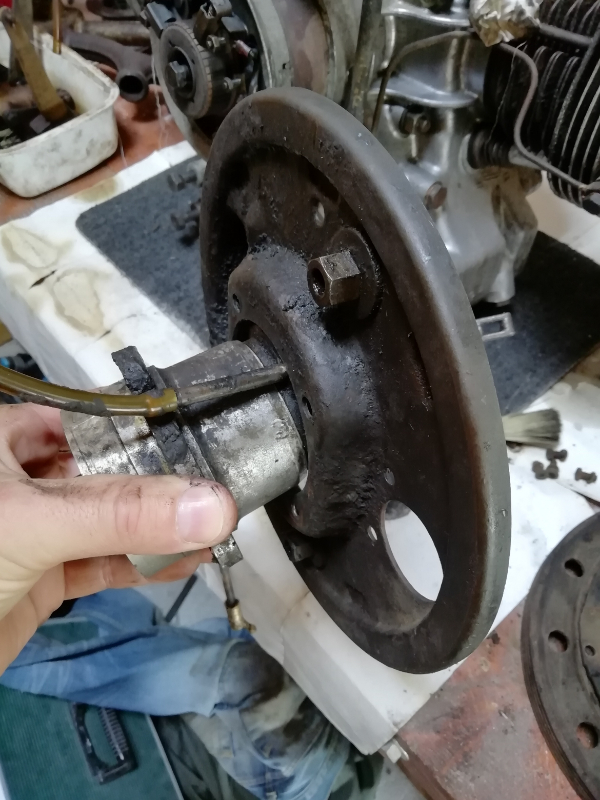

Pour info, je commençais à nettoyer la boite et les cardans quand je me suis retrouvé avec des aiguilles sur le pinceau.... Un des croisillon a semble t-il été endommagé mais avec la graisse,donc dépose du croisillon et poursuite du nettoyage. Et maintenant je bloque car comment enlevé ce flasque ? Y a t-il une manipulation particulière ?

Il faut que tu dépose ton arbre de cardan en desserant l'écrou sur celui-ci.

Pour pouvoir accédé à l'écrou ,il te faut dévisser ta sortie de boite. Puis avec une clé a sangle ou a chaîne,tu bloque
la partie ou il y a les trous pour les boulons ,et avec la clé à sangle tu dévisse l'autre parti ,
( message modifier erreur de ma part ) :oops:

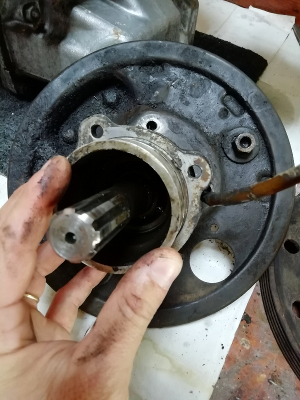

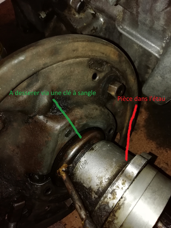

Ok, renato. J'ai bien étudié la chose mais quelque chose m'embète.
Si je desserre comme prévu ( voir photo), quel est l’intérêt de retirer l'arbre alors que le flasque sera libre ? Je n'ai pas de clé comme cela, donc je vais faire quelques emplettes. Mais à ce stade, je cherche juste a retirer le flasque, donc à moins que la pièce couleur alu ne sois pas d'un seul tenant, je ne vois pas l’intérêt (mais je compte sur tes lumières pour m'éclairer )

Re: Flasques de frein sur 2cv anciennes

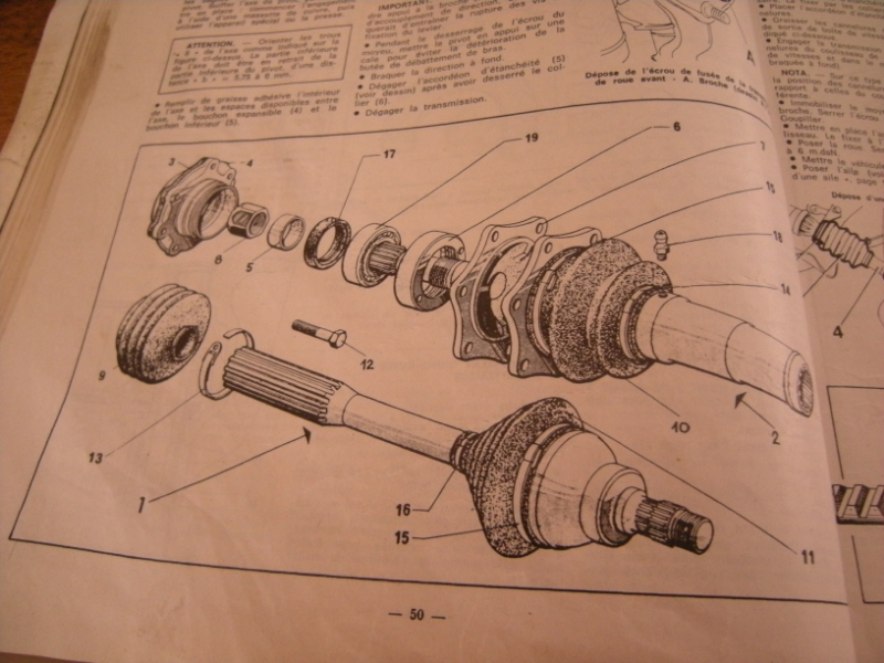

ben si tu veut simplement sortir le plateau , faut dévisser la pièce alu ,tu devrait y arriver,
Pour sortir le roulement , la il faut tout sortir l'arbre à la presse ou en force il est pris dans le roulement .

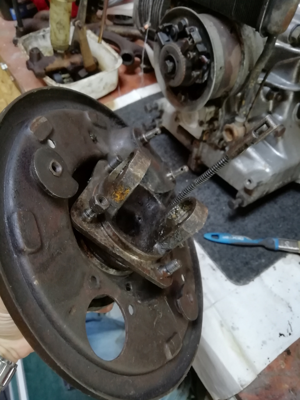

tien je te donne une photo tu va voir ,

Après étude et réflexion
il faut aussi sortir la bague écrou et le roulement pour sortir le heu ... la heu ... le plateau de frein ! :D

Oui tu a raison c'est le plateau de frein, de mémoire il y à quelques années, je me rappelle plus , si j'avais dévisser l'écrou ,ou simplement
la pièces alu, bref il verra bien sur place si faut démonter l'écrou , !!!

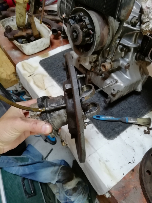

Petite précision, je suis aller chez moi a la campagne dans le tarn , j'ai regarder la sorti de boite que j'avais démonter .
David à raison ,il faut sortir l'écrou devant le roulement. Il y a une bague aussi , avec des ergots pour tenir le roulement , ( elle se visse ).
si tu change pas le roulement ,tu à pas besoin de la démonter, une fois ton écrou du roulement déposer , il te faut repousser
ta cannelure, à la presse, ou en force , c'est très dur à sortir,
une fois ta sortie de boite déposer du roulement , le roulement sort du coté de l'écrou, il y a une buté dans la partie alu
une fois serrer part la bague il bute contre, mais si tu le change pas touche rien.
Quant ta sorti de boite sera déposé ,ton plateau de frein sortira pas ,il te faut avec une clé a sangle ou a chaîne , ou clé a filtre,
décoller la partie verte que tu montre en photo plus haut, ( c'est le retour d'huile ,) ,il se dévisse pas , il et juste emboîter dans la parti alu.
pour sortir le retour d'huile , une fois décoller ,tu le tapote avec un morceau de bois pour pas l’abîmer , il sort bien , ensuite ton plateau de frein
peut sortir .
- Messages : 1158
- Ma deuche : ...
Re: Plateau de frein sur 2cv anciennes

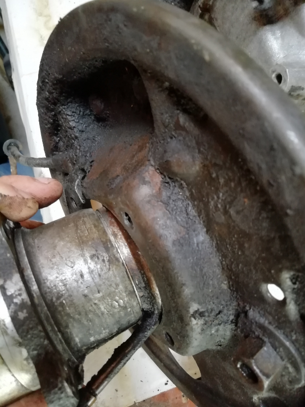

Bon au final, je me suis penché dessus et en effet, il faut bien sortir l'écrou à l'intérieur..;Résultat des courses, vu que je n'ai pas l'obligation de l'enlever, la sagesse me force a laisser tel quel !
