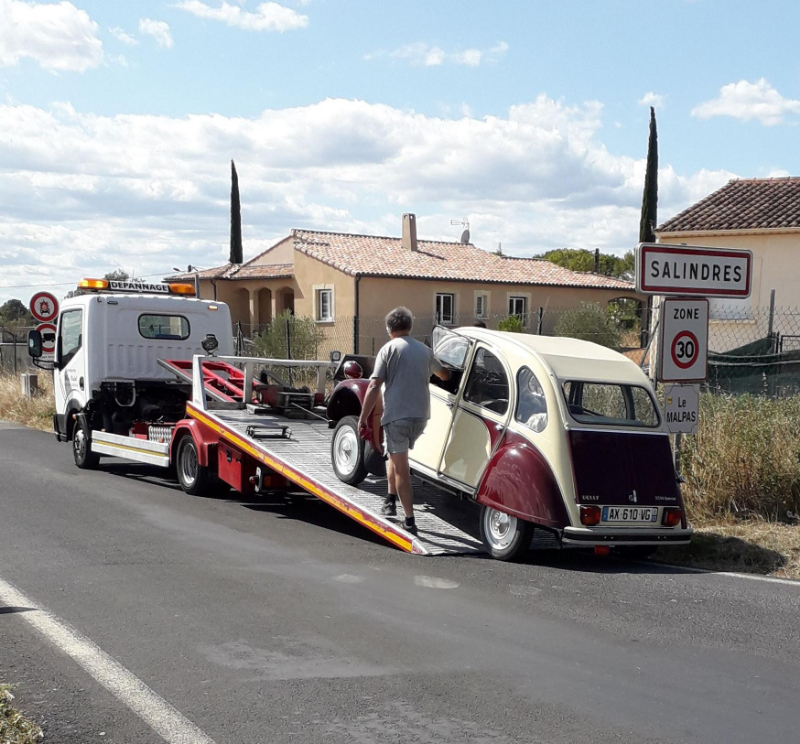

La ballade d'aujourd'hui s'est terminée sur une depanneuse.

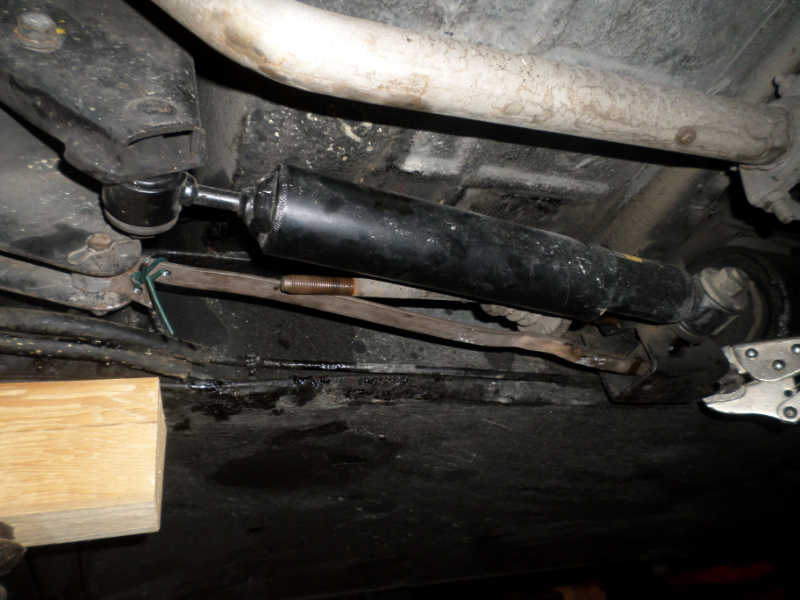

Oeillet de tirant de pot de suspension, jamais vu çà, l'amorce à la cassure n'est pas recente, et comme je l'ai achetée debut juillet!!!

Le bras de suspension a ete en butée, bord d'aile interieur un peu plié mais rien de grave, j'ai du "bidouiller un truc pour remonter la caisse de titine afin de pouvoir la monter sur le plateau, la reparation va prendre 1/2 heure quand j'aurai la piece, mais en attendant je vais voir si je ne sais pas la resouder pour me depanner, faut juste voir en quelle matiere l'oeillet est fait.

Vu la photo, c'est pas un embout Citroën, c'est une refabrication douteuse à partir d'un écrou hexagonal et soudé sur un manchon fileté. Yen a qui se vendent, c'est de la me**de.
Pas surprenant que cela aie fissuré, probablement zéro traitement thermique après la soudure qui est franchement pas belle.
Un embout Citroën est forgé en une seule pièce et ne doit pas s'user (c'est le couteau qui doit s'user).
Bon courage

Je ne pense pas que ce soit du du matos "chinois" ils vendent ça chez Citroparts
https://www.citroparts.com/fr/store/2cv ... ri-1007220
par precaution j'ai vérifié les 3 autres et ce sont les mêmes, maintenant effectivement il y a également ceux en arrondi, sur mon autre Deuch, ce sont egalement des têtes style écrou

mais voila ce que j'ai fais en attendant
