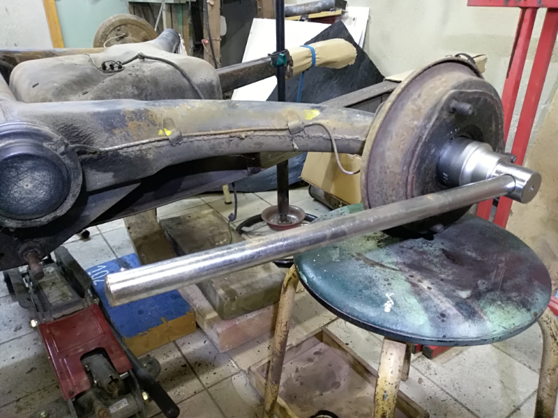

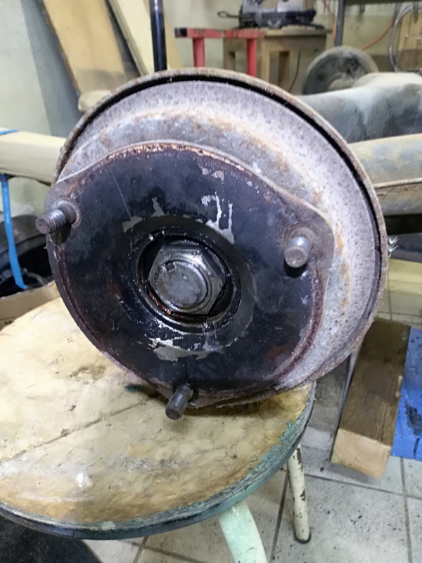

Je n'arrive pas à débloquer l'écrou des tambours arrière de ma 2cv. J'ai acheté douille de 24, j'ai mis un long tube au bout (1.20m), j'ai bien enlevé le matage de l'écrou mais rien ne vient.... Même mis WD40. Je pense avoir un problème au niveau du matage, impression que ca a été démonté plusieurs fois et que le filet au niveau de l'arbre en a pris un coup... Quelqu'un aurait il une astuce ? :hehe:

Pour démonter les miens qui étaient vraiment bien bloqué par la rouille, j'ai mis une barre de 3 mètres et j'ai sauté dessus (je fait 130 Kg)
Et pourtant, le filet n'avais rien et j'avais mis du WD40 tous les jours durant une semaine.
Alors n’hésite pas et ...force.
Re: Démontage tambours arrière 2cv
Manchonne ta barre avec un tube de deux mètres, cela devrait venir ...
PS : nos message se sont croisés avec Filofax mais l'idée était presque la même (je ne fais que 83 kg :siffle: )

Attention à bien enlever la partie matée, il parait que ça peut bien endommager le filetage :shock:

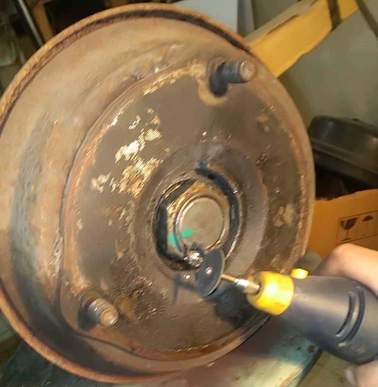

Pas eu d'autre solution que de couper l'écrou avec la dremel du voisin.... impec ! l'écrou a fini par casser et j'ai pu le dévisser sans abîmer le filetage de l'arbre... merci de vos précieux conseils...

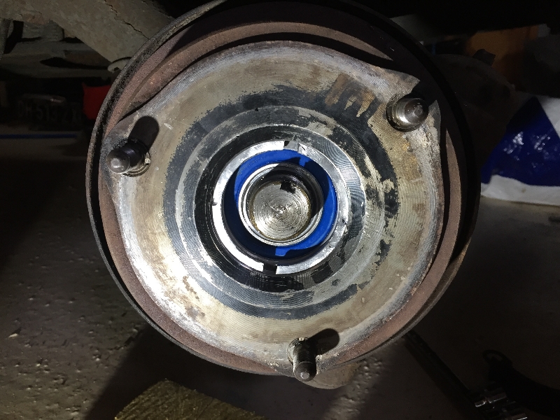

Je prône le roulement étanche à vie, fini les emmerdes de graisses et jeu. Et plus besoin d'un blocage mécanique des écrous, du frein filet moyen suffit.
Photo sans l'écrou central:
