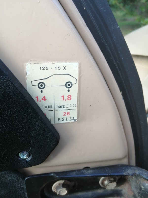

Pout moi la pression est simple ...je regarde l'étiquette sur la portière. Tous est indiqué ...hihi :mdr:
suffit de lire l'étiquette constructeur :siffle:

deric81 a écrit : 04 août 2021, 00:04 Pout moi la pression est simple ...je regarde l'étiquette sur la portière. Tous est indiqué ...hihi :mdr:
Il est drôle le derick.... :mdr: :mdr:
Et quand il n'y a pas d'étiquette comme sur la plupart des 2 CV et dérivés dignes de ce nom, ou si l'étiquette est partie ? Tu fais comment ?

allez hop ..cadeau

a + ou- 5 centiéme... :mdr: :mdr: :mdr: :mdr: :mdr: :fou: :fou: :volant:
