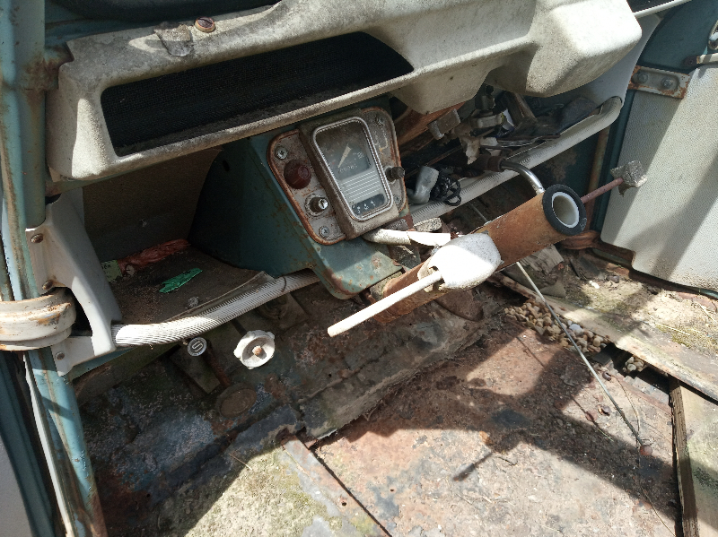

l'interieur est tres abimé on voit le jour a travers des planchers :
2cv
2cv
me voila avec du pain sur la planche !!
