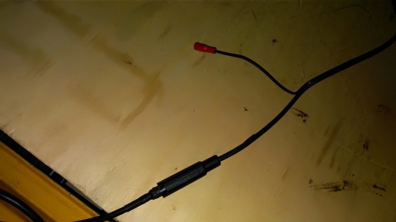

seconde question, donc je capte pas les stations, y a-t-il une connexion spécifique à faire au niveau de l'antenne? je vous joins ma connexion d'antenne en photo actuelle
j'avais ajouté un cable de rallonge pour antenne , celui ci a un fil ( cosse rouge) et je ne sais pas ou il se branche... j'ai tenté a une masse, mais ca ne fait rien de plus....

bonjour ,le branchement d'un autoradio est très simple sur une 2cv,il faut un + un- et un + apc aucun fil pour l'antenne donc ton fil bleu ne sert a rien tu branche la fiche de l'antenne a l'arrière de la radio
Re: le branchement autoradio et son antenne
Ton fil à côté du fil d'antenne, surtout ne pas le brancher sur la masse. Je pense que c'est un + pour l'antenne électrique. C'est à dire que, lorsque tu allumes ton autoradio, tu as du + 12 sur se fil qui commande l'antenne électrique. Donc tu risques le court circuit, si tu le relis à la masse. C'est peut-être pour ça que ton autoradio ne marche plus. Regarde donc si tu n'as pas un fusible de griller, à la suite de ta manip, sur l'alimentation de l'autoradio. Si tu ne captes plus ou mal la radio, c'est peut-être, que ta rallonge pour l'antenne est coupé, à voir, en tout cas l'alimentation électrique de l'auto radio n'y est pour rien. Par contre, fait un essai avec un antiparasite sur l'alimentation de l'autoradio...

et comme dit plus haut , l’antenne il y a pas de fil, le bleu c'est un plus après contact pour faire monter l’antenne , se fil et à isolé . :salut:

Bon j'ai entrepris ce matin une reverification de chacune de mes connexions, une par une, et j'ai également changer de place mon antenne afin de ne pas utiliser la rallonge, et puis miracle, tout fonctionne!! je reçois bien cette fois les stations! :clap: :clap:
C'était donc finalement la rallonge qui causait soucis depuis le début à mon avis, et pourtant elle est en bon état.
