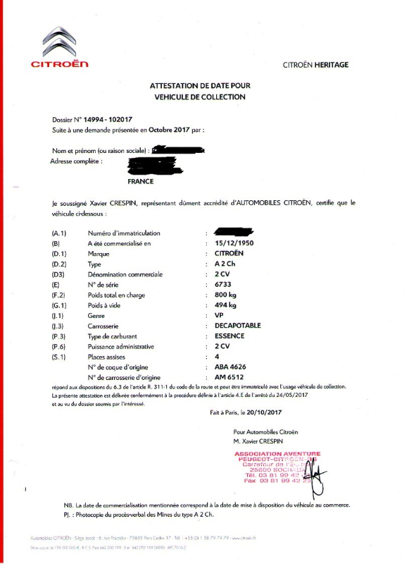

Re: Carte grise collection 2CV ancienne help

Et ils ne te demanderont pas toutes ces valeurs. En fait ce serait à la FFVE de les donner... :shock:
Pour info, sur ma carte grise, 2 CV A de 1950 :
F1 : pas renseigné
F2 : 800
F3 : pas renseigné
G1 : 494
F3 pas renseigné ça veut dire qu'avec cette voiture tu ne peux rien tracter, même pas une remorque de 50 kg, et c'est aussi bien parce que déjà ça va pas vite... :ptdr:
Ces valeurs ne figuraient pas sur la CG précédente. Elles viennent de l'attestation de date de Citroën.
