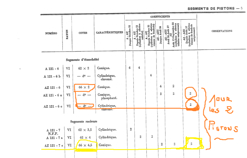

Je viens de récupérer mes nouveaux segments et je suis surpris
Ceux que j’avais étaient en 3 parties pour le joint racleur et en 2 parties pour celui d’étanchéité : ils comportaient des fines lames
Ceux que j’ai achetés sont une seule partie
Normal ?
En plus, les ressorts ne sont pas joint avec.
Normal aussi, il faut que je remette les anciens ?
Merci pour vos retours...

Re: Changement segments 2cv et remontage piston,...
Comme Fred : jamais vu de segments à ressort sur nos mémères...pour moi ce ne sont pas les bons ! Est ce qu'ils peuvent se monter en remplacement ? Peut être si les cotes sont exactement identiques aux anciens d'origine ...Mais moi, je remettrais à l'identique...
Pour nettoyer les gorges des segments sur les pistons : tu prends un vieux segment, tu le casses en deux puis tu biseautes une extrémité de cette moitié de segment que tu vas passer dans la gorge du piston : simple et très efficace sans abîmer les gorges des segments... :salut:
Pingouin

Hello Lucky
Quand remettre à l’identique, tu veux dire mettre ceux que j’ai achetés
Ils sont donnés pour moteur 425 Cv
Donc correspondent à mon moteur
Pingouin a écrit :Hello Lucky
Non, je veux dire remettre des segments neufs identiques aux originaux, c'est à dire à ceux que Citroën préconisait...il faut se méfier des revendeurs qui te donnent des références de pièces qui ne sont pas forcément bonnes pour les 425 cm3...j'en ai fait plusieurs fois l'expérience et ce n'est pas propre à un seul revendeur, ils se trompent tous... :???:
Donc la meilleure façon de procéder avant d'acheter des pièces, celle que j'emploie maintenant systématiquement (et ça ne garanti pas l'infaillibilité...), c'est que je consulte le catalogue des pièces détachées Citroën, repère la pièce, ses évolutions au fil des années modèles, et commande une fois sûr que j'ai la bonne pièce...je ne fais plus confiance aux catalogues des revendeurs... :salut:

Ok merci Lucky
J’ai monté ceux que j’ai achetés
Avant de démarrer de nouveau je vais essayer de me rassurer avec ta méthode
Tu aurais le lien vers le catalogue des pièces ?
Suis un peu flemmard... :roll:
Voilà une copie du catalogue des pièces détachées :
Message par Pingouin »
C’est bien les bonnes dimensions

Concernant les segments :
Le plus haut, segment de feu, est toujours en une seule partie. Il peut être conique ou cylindrique ; s'il est conique il a un sens de montage généralement marqué dessus : top, ou un point, ou seulement la marque. Cette indication doit être mise coté supérieur.
Celui du milieu (quand il y en a 3, cas très général des 2 CV et dérivés, sauf les premières type A : 4 segments), segment d'étanchéité, idem que le feu : toujours en un seul morceau et conique ou cylindrique.
Celui du bas : segment racleur, très souvent en trois parties avec un ressort au milieu.
Pour vérifier si un segment est encore bon, il faut mesurer le jeu à la coupe. On place le segment dans la chemise, bien perpendiculaire à l'axe, et on mesure le jeu entre les deux extrémités. Pour une 2 CV il doit être inférieur à 0,3 mm (3 dixièmes). On fait cette mesure à chaque bout de la chemise.
Pour installer les segments sans rayer le piston (ce qui en soi n'est pas trop grave, c'est pas comme la chemise) et sans risquer de les casser, le mieux est d'utiliser une pince à segments.
pince à segments.jpg (24.1 Kio) Vu 14317 fois
Mais si ça marche avec les vieux segments, touche à rien. Tu vérifieras quand même les compressions.

Hello Bob,
Merci pour tes infos.
Effectivement, je pense que je vais commencer par régler mon problème de fuite à la soupape d'échappement.
Et voir ce que ça donne. Je vais regarder si je peux me procurer de quoi mesurer les compressions. Je ne sais pas encore comment on fait ça...
Ensuite, je verrai si je change chemise, piston et segments.
J'ai une pince à segments comme la tienne.
