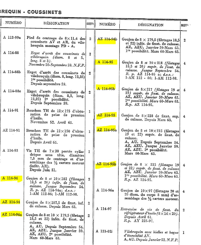

mon goujon fait 220 mm de long
C'est du M8 à chaque extrémité avec 22 mm de filetage.
Je ne trouve pas exactement ma longueur mais ces 2 références :
235 mm :
https://www.ebay.fr/itm/Tige-serrage-cu ... 3acf83367a
210 mm :
https://www.ebay.fr/itm/Tige-serrage-cu ... 3acf831efa
J'imagine que 8/8 signifie M8 à chaque côté, donc c'est bon.
Par contre 125, ça signifie 12,5 mm de filetage vous pensez ?
Auquel cas, au lieu d'insérer le goujon de 20 mm comme c'est le cas actuellement, je l'insère de 12,5 mm
Si je prends celui de 210 mm, le goujon dépasse de 197,5 mm au lieu de 200 mm, donc ça passe
J'ai une zone de filetage de 185 à 197,5 en partant du carter moteur pour une distance à serrer (cylindre + culasse) de 189.
ça voudrait dire que je ne prends plus qu'environ 12 mm de filetage au niveau de carteur moteur au lieu de 20 mm
et que je perds 2/3 mm de filetage côté culasse.
ça me paraît acceptable comme distance de filetage.
Vous en pensez quoi ?

Envoi un mail a ars ou tel lui il sait faire la difference entre les moteurs de 2cv
Fredjojo
Messages : 1317
Ma deuche : 2CV AZA1966 ENAC
Re: Goujon de culasse 2cv cassé
Message par Fredjojo »
J'ai eu la meme que toi a l'epoque du remontage , par contre je viens de regarder le catalogue et pas sur que tu es commandé les bons ? , le catalogue ne mentionne pas la longueur des filetages pour les modèles après 63, et jamais ne donne la classe du goujon . A mon avis entre la torsion et l’étirement au milieu du goujon ou le diamètre semble plus faible et l’écrasement de la rondelle cuivre , on doit être proche de la rupture a 2,3Kg

J'ai vérifié que j'avais bien un pas de 125 (10 tours d'écrou => avance de 13 mm, à l'imprécision de la mesure, je suis certain d'avoir du 125).
J'ai eu aussi l'idée ce matin d'appeler ARS.
Au départ pour connaître la longueur du filetage. Et par hasard savoir s'ils avaient aussi une tige de 22 cm et là génial, ils en avaient qu'ils n'avaient pas mis en ligne.
Je suis tombé sur un monsieur adorable. Une adresse qui mérite d'être connue.
En plus il m'a sauvé la vie !
S'il avait été là, je lui aurais sauté au cou :roll:
Le moral remonte !
Et Fred, tu aurais le lien vers le catalogue 2CV ?
Il faut vraiment que je le récupère ou que je me l'achète en version papier si ça existe !

Pingouin
http://piecesdetachees2cv.free.fr/2cv/2cv%201949-68.pdf
