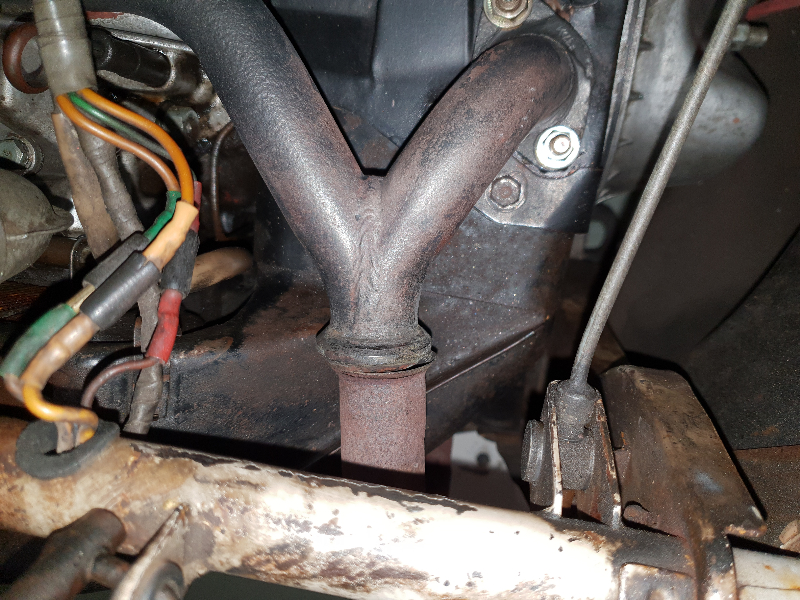

Salut à tous :salut:
Je recherche le collier entre la sortie tubulure et le primaire pour ma 425cc 18cv.
Le mien était hs et les revendeurs n'en propose pas à la vente.
Selon pied à coulisse cela serai un diamètre 40mm...
D'avance merci !!

c 'est le collier en 2 morceaux?

Oui c'est celui la.
A partir des années 70, le diamètre à était augmenté à priori....
Du coup je ne trouve pas pour lazam.

Salut Seb
C'est ça dont tu parles ?
J'ai le même sur mon AZAM et c'est du 32, pas du 40 ...
Si tu le veux il est disponible ce collier...

Ya c'est bien ça. Il semblerai que le diamètre est inférieur que ceux commercialisé chez nos revendeur, tu confirme? J'ai mesuré 40mm au pied à coulisse...

Hello Seb
Ça dépend d'où tu mesures cette cote :???: . A mon avis c'est le tube qu'il faut mesurer, et le tube fait 32 mm, comme le collier. Les 40 mm, ce doit être en fond de gorge du collier...qui correspond au diamètre de la collerette de blocage... :salut:

Oui les tubes font 32 (sortie collecteur) et 30 (départ vers primaire) les 40mm je les ai mesuré à l'enmenchement des 2 tubes (papa ds maman :gnark: ).
Tu en as un dans ton stock clandestin? :gnark:

Ou si tu as des adresses ou je peux en acheter.... preneur aussi.

Donc je pense que le collier que je te montre est le bon. J'ai exactement le même sur mon Azam.
Si tu le veux il est à toi...La suite en MP... :salut:
Re: Recherche collier échappement 2cv tubulure 425cc 18cv
Problème Résolu.
