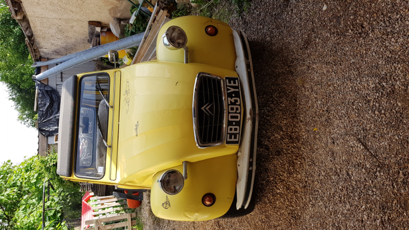

Alors pour répondre à Charlystone , voici quelques details sur ma belle..
C est une 2cv6 spécial de 1985, Jaune helios, 80600 km au compteur, toutes options :lol:
Non bon a part le pare soleil côté passager y a rien..
Le moteur tourne bien, et l intérieur est defraichi mais largement sauvable.
Le chaissis est corrodé mais aucune trace de rouille perforante, ouf!!! Il va donc passer par l étape sablage et appret.
Niveau moteur, l alternateur est neuf comme deja dit, le démarreur aussi.
Le reniflard est fatigué mais j en ai un tout neuf à monter.
Évidemment les soufflets de cardan son morts mais la aussi j ai les pièces. Pour le reste, un bon nettoyage devrait suffire.
Apres, quelques bricoles, genre un commodi cassé, un clignotant avant sans branchement, une ampoule grillée, bref rien de grave.
Là ou il y a du boulot c est sur la caisse...bas caisse avec rouille perforante des 2 côtés , il va falloir que j apprenne à souder..les queues de pie sont aussi bien attaquées.
Ah, oui j ai une portiere mal en point aussi...
Sinon, les ailes sont saines, la capote est propre , c est déjà ca..
Voilà, voilà

Et deja deux photos de ma belle, alors apres j ai un doute sur la jaune helios :o ....on dirait plutot un jaune mimosa en fait mais il existait plus pour le millésime 85...
Je pense qu elle a du être repeinte...
En tout cas merci à tous pour votre acceuil!
