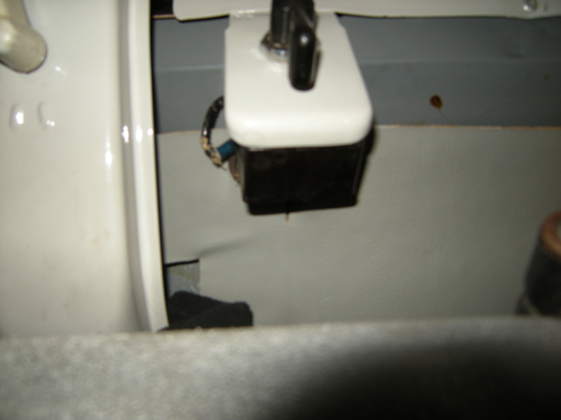

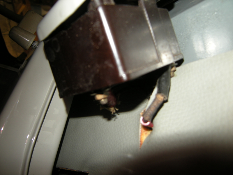

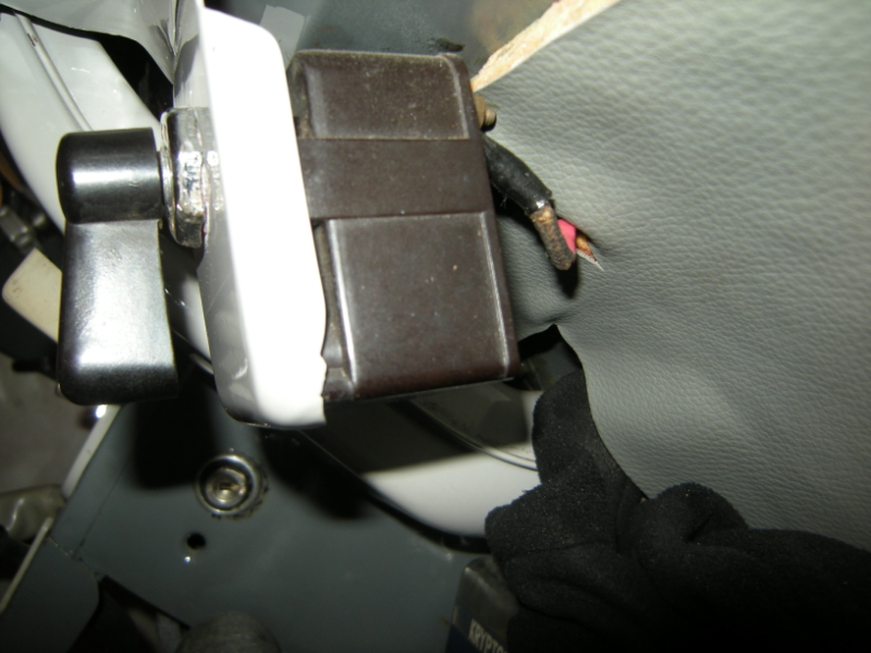

Salut Fred ,j'ai regarder ma centrale , ben c'est normal que je n'avais jamais remarquer se fusible , tout simplement parce que ma centrale en a pas .
NI la navette , la lumière est sur le bouton rond , ma centrale à 3 fil . voila les photos.
Je suis de ton avis ,le fusible et trop récent ,à l'époque il y avait pas çà ,c’était des barrettes .
çà doit être des centrales de reproduction ,mais l'origine il y a rien , en tout cas la mienne a rien elle est d'origine .

Rebelote. Mon faisceau de clignotant droit était aussi pourri, j'ai été obligé de remplacer les câbles qui passent dans le montant de caisse au dessus des portières.
Eh bien galère-galère. Déjà, pour retirer l'ancien faisceau, il faut tirer depuis l'avant !, en effet, j'ai commencé par tirer depuis l'arrière, et en fait, il y a devant une grosse guidoline qui bloque le tout. Pensant que c'était grippé, j'ai tiré comme un âne et les fils se sont coupés nets DANS la goulotte...
Heureusement, en tirant de l'autre bout c'est venu. Sinon, pour enfiler les nouveaux fils, ne pas hésiter à lubrifier, et il vaut mieux être 2, sinon énervements garantis !
Maintenant, ça marche parfaitement, et en plus l’ampèremètre, qui oscillait gravement avant, se tient maintenant tranquille. Je devais avoir de belles masses.
Suite à la prochaine panne électrique !
