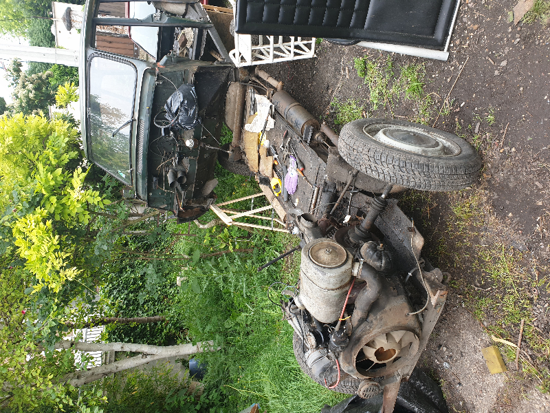

Hello, je commence à dépointer, il y a pas mal de dégâts auxquels je n'avais pas pensé comme par exemple la traverse centrale pas mal rouillée sur 1 coté
Va falloir consolider ça

Vu la tournure que prennent les choses je te propose de renommer ton post .... et de le déplacer dans ...heu .... dans "restaurations en cours" d'ac ? :wink:

:shock: Je me demande comment on peut encore vouloir réparer des truc pareil !! :vomi: c'est tout mort.
Faut tout changer!! . :salut:

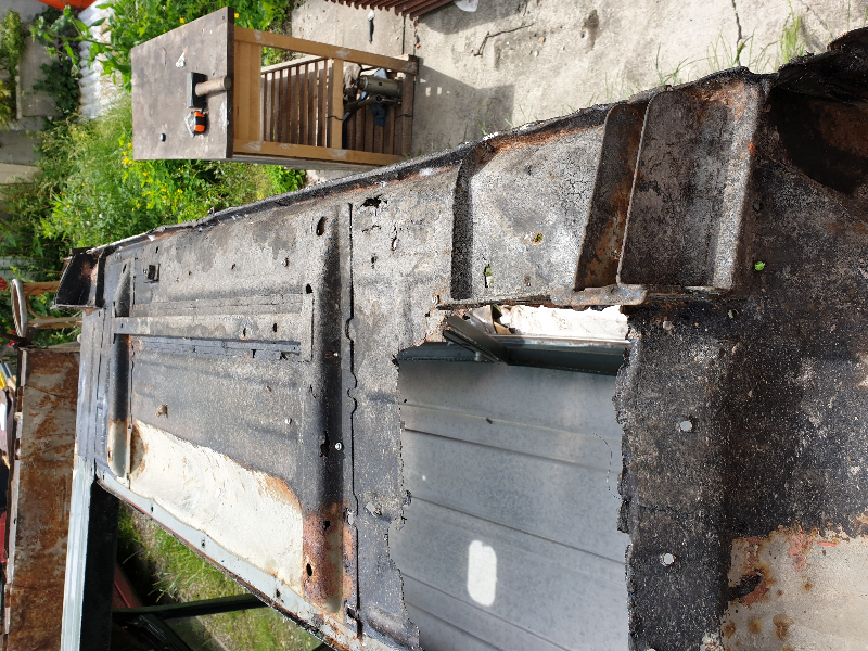

:salut: Oui je vais essayer , ce qui me pose problème cest cette traverse sous les sièges arrières.
Voilà une photo, cest une vue de dessous
Ça mérite réflexion....

Le dépointage continue, pas mal de boulot, le dépointage c'est long......mais très intéressant !
J'ai pu présenter le plancher pédales, ça va au poil.

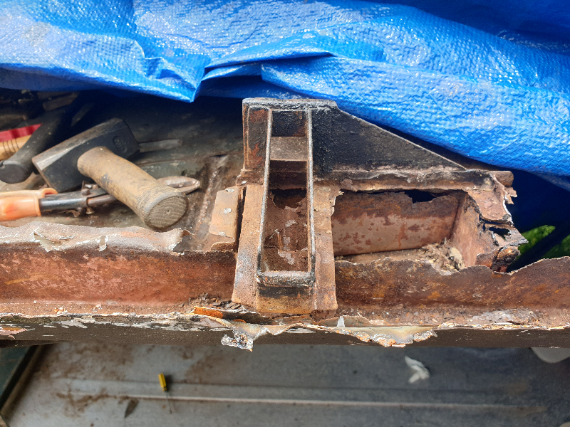

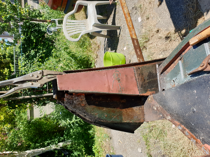

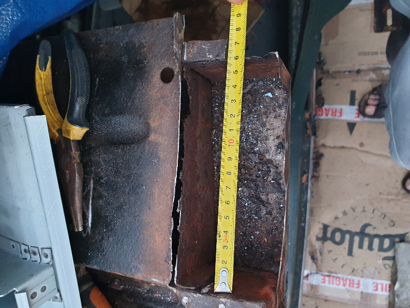

Je me suis attaqué aux 2 parties les plus rouillées, parties D et G de la traverse sous la banquette arrière.
Les 2 pièces coupées en deux par la rouille.
J'en ai refait 2, Des photos avant/après
Finalement j'ai réussi à souder avec min mig ( sans gaz), ça a l'air de tenir..

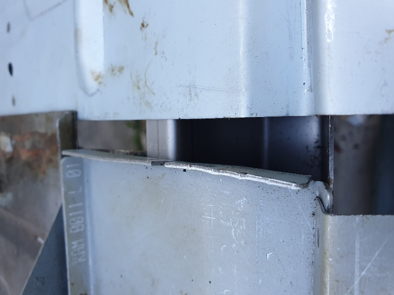

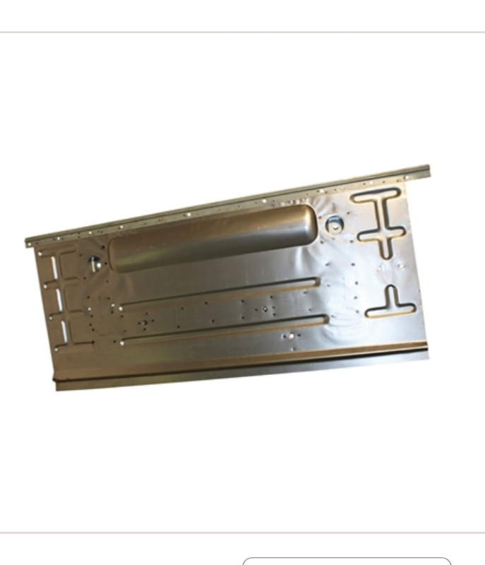

Ce matin j'ai reçu les planchers latéraux, ils ont l'air pas mal mais une fois montés jai une différence d1cm et demie.
Je poste une photo pour montrer le problème.
Est ce que ce problème est fréquent ?
La forme des extrémités est bizarre, je n'ai pas ce décrochement sur mes anciens planchers..
Est ce que je les coupe ?
Re: Restauration de mon ami6 1969
Elle n'aurait pas bougée ta caisse par hasard ? (malgré le bridage) :???:
Ami93100

Possible que ça ait bougé un peu, l'espace portes avant était bridé mais pas celui des portes arrières pour celles celles-ci je me fiais au côté droit que je n'ai pas encore totalement démonté...
Si je récupère 1 ou 2 cm, plancher pedales/planchers latéraux se souderaient assez bien, mais la jonction support de crick / plancher lateral me semble pas top...
Photo :
Ils ne se chevauchent pas, je ne vois pas comment les souder ensemble, si je soude bord a bord je pense que ce n'est pas bon..

:mercizamzam: Tu avais raison zamzam, il y avait 2cm de différence entre l'ouverture arrière droit et celle de gauche, j'ai récupéré ça ! Faudra que je re-teste les planchers !
Aujourd'hui j'ai bricolé...
Photos
Récupère de tole sur l'ancien plancher/pédales,

Hello, jai besoin dun conseil: jai 1/2 cm d'espace entre le plancher lateral et le support de crick, est-ce que, si je mets du mastic pour cacher ça suffit ou est-ce que je dois mettre encore de la tole ? Ce n'est pas un pb de solidité ( ça ne bougera pas ),mais cest plutôt pour le passage au contrôle que je pose la question..
Une photo :
