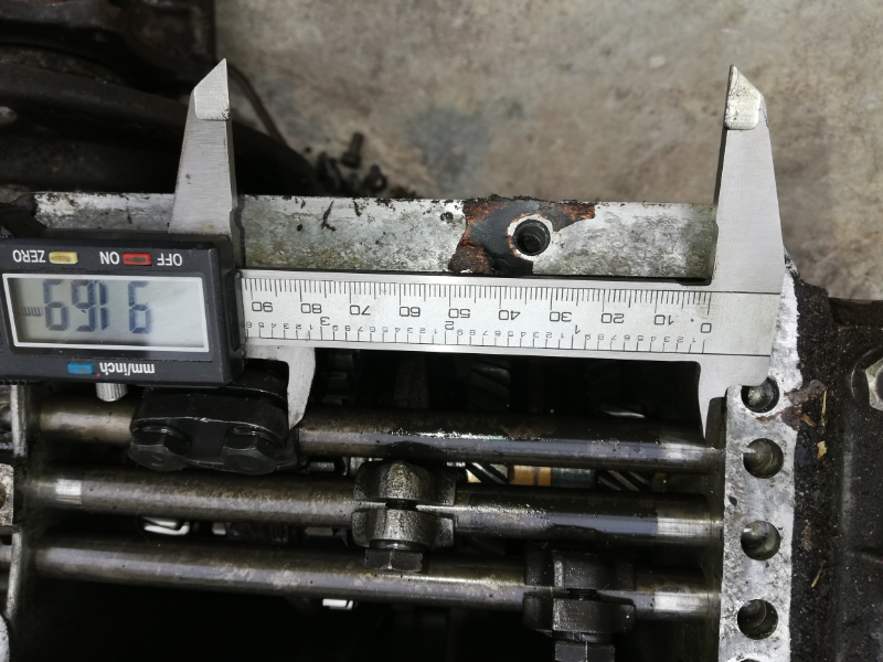

Voilà les relevés des distances de chaque fourchette par rapport au bord du carter :
1ère et marche AR :
2nde et 3ème :
enfin 4ème:

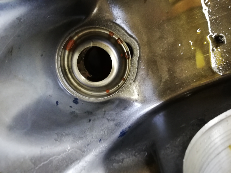

J'ai une question sur l'arbre de commande qui comporte un roulement simple :
Comment est t'il maintenu sur l'arbre, car il glisse dessus sans problème :???: :
Ce roulement est censé se trouver contre la coupelle de rejet d'huile :
mais il ne trouve pas sa place :???:
cette coupelle ne serait elle pas montée à l'envers ?

:shock: Houla !! la !! :lol: , le roulement va pas la!! il se monte contre le pignon ,il se monte en force il et dur a rentrer,faut le tremper
dans l'huile chaude , et après serrer l'écrous a 12 /14 kg et il se rentre part l’intérieur de la boite ,.
pour monter des roulement de 2 cv 6 sur l'azam , :non: il son pas les meme, mais attention une boite c'est minutieux ,faut pas prendre ,un peut de pierre
et de Paul, sinon ta boite fonctionnera pas .

:salut: je te remercie pour les cotes lucky :pouce:
Re: La boite de vitesse 2 cv et ses secrets
Math 2cv a écrit ::salut: je te remercie pour les cotes lucky :pouce:
De rien Math
Par contre, en théorie, il faudrait faire les contrôles sur ta boîte car les cotes d'une boite à l'autre peuvent être sensiblement différentes...regarde sur le lien qu'à envoyé René, c'est bien expliqué et pas compliqué à réaliser.
http://2cvclubniortais.fr/topic/boite-d ... sion-1.pdf
