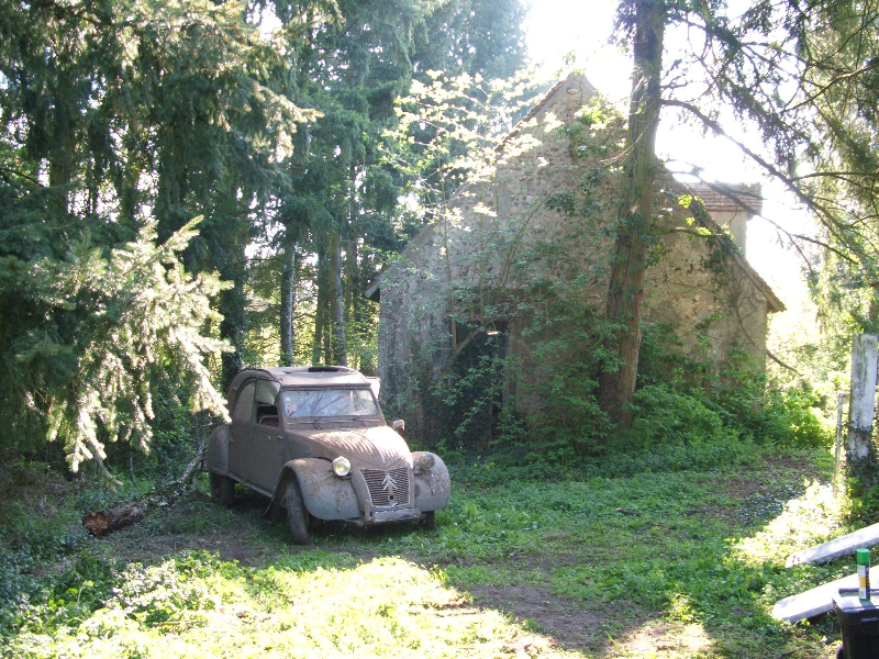

Salut ici la présentation de ma PO de 1959.
Il s'agit de la voiture de mes arrières grand parent et plus particulièrement de mon arrière grand mère Mathou.
Au retour du Sénégal, pour la retraite, les arrières grand parents achètent la 2CV en 59.
Cg
Cg
Elle sera principalement utilisée aux confins du cher et du Loire et cher, jusqu'au décès du grand-père. Par la suite, elle ne servira plus qu' occasionnellement pour rejoindre une fois par mois la ville voisine, et dépanner de temps à autre.
Et quand Mathou ne se sent plus capable de conduire, la 2CV s'endort tranquillement sans faire de bruit sous son petit appentis de tôle, et dans l'oublie de tous ou presque.
Je la récupère en 2006, et comme je n'ai pas les finances pour elle, après un état des lieu, elle se re-endors au sec,
Jusqu'à la fin d'année 2018.
Où soudainement je réalise que 2019 sera l'année d'un triple anniversaire ! 1919-1959-1979
J'ai quelques sous de côté et en 15 ans mes compétences on considérablement évoluées.
Donc on commencera par le plus simple, dépose et réfection du moteur
Et ensuite on enchaîne par les trains, le but étant de conserver son état actuel au plus prêt car c'est ainsi que je l'ai toujours connue et rêvé.
(photos à venir)

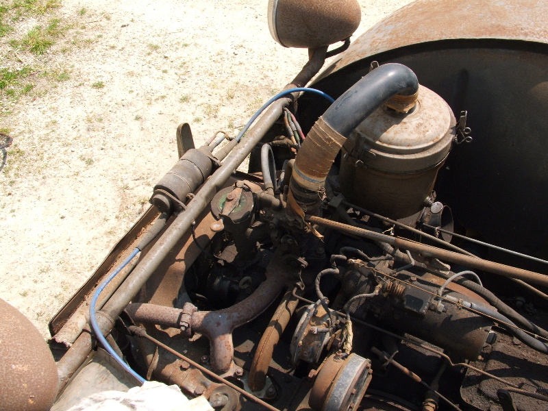

moteur et filtre
moteur et filtre

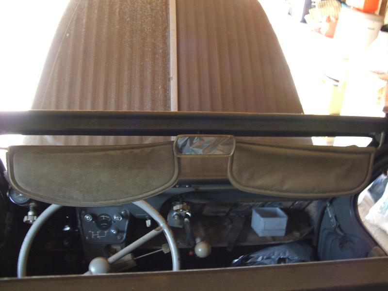

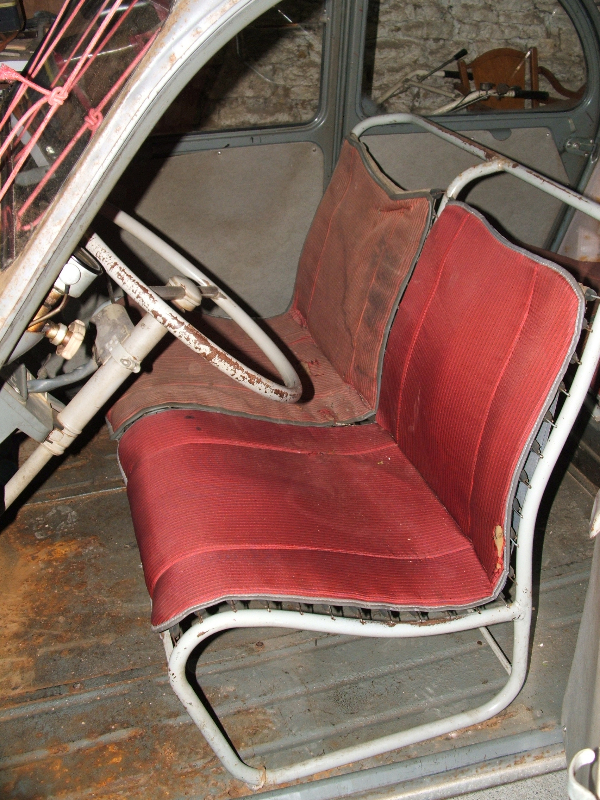

banquettes
banquettes

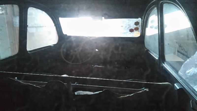

intérieur
intérieur

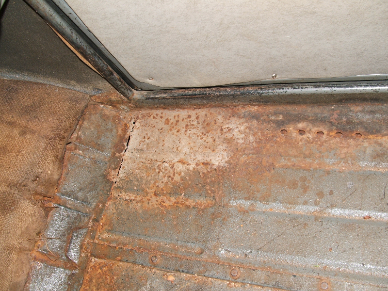

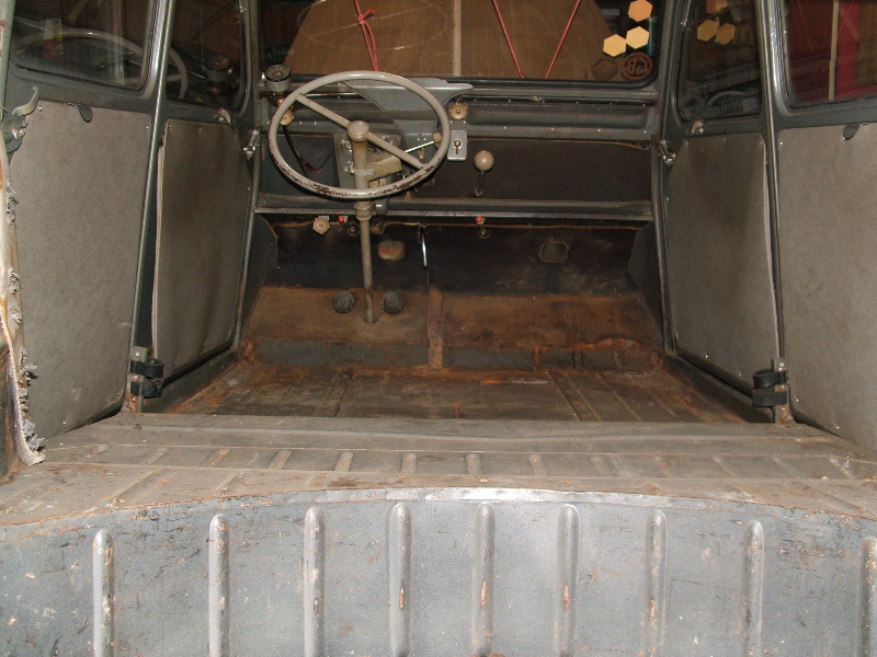

le plancher passager, a un peut souffer depuis...

superbe modèle. A laissé dans son jus absolument ! :pouce:
Re: La PO 1959 de Mathou
:plus1: , moi j'adore. Beau projet et belle histoire en plus.
Messages : 11511
:pouce: super belles , oui a garder dans l'état le plus possible. :salut:

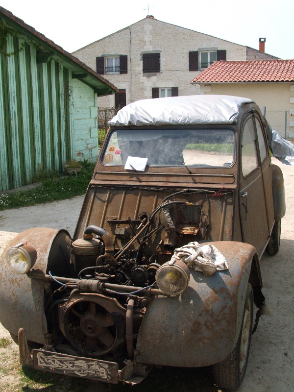

Retour à la lumière
Retour à la lumière

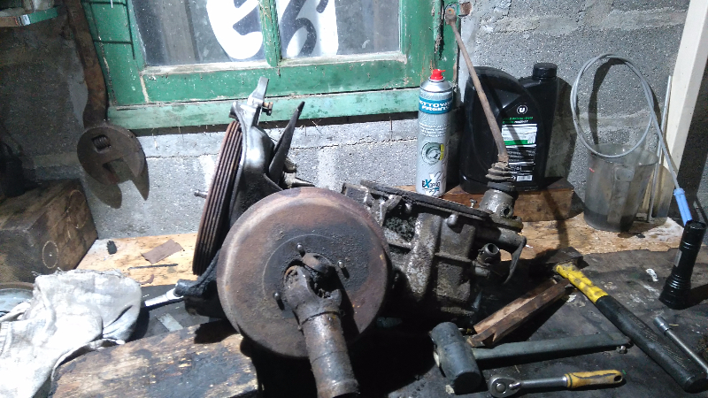

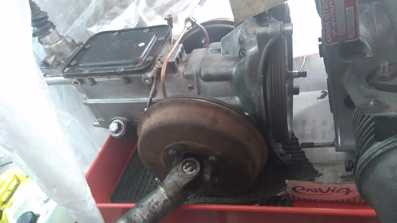

On sort le moteur et la boîte

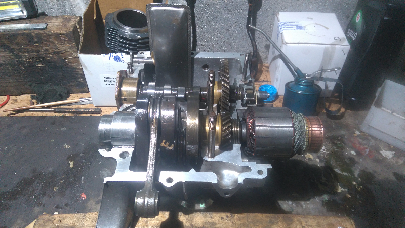

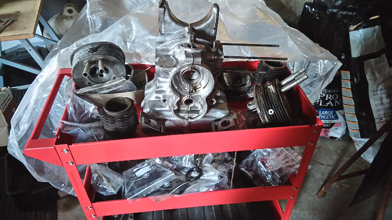

Démontra moteur un piston bloqué
Nettoyage complet et contrôle, comme neuf !

Vue moteur 425 pompe à huile bronze et Pas de joint spi vilo aac

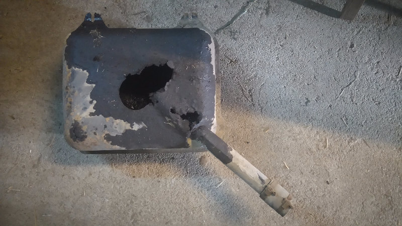

Réservoir hs bouffé sur le dessus ! On dirait du carton ! Étrange...
Je pense faite une entorse et monter un réservoir plastique au moins dans un premier temps.

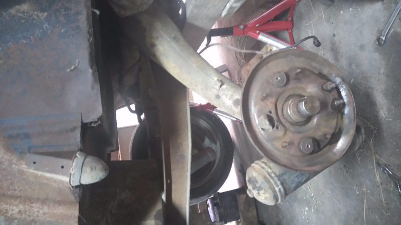

J'attaque le frein arrière droit !

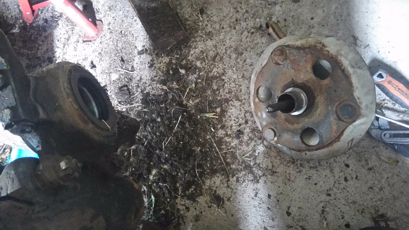

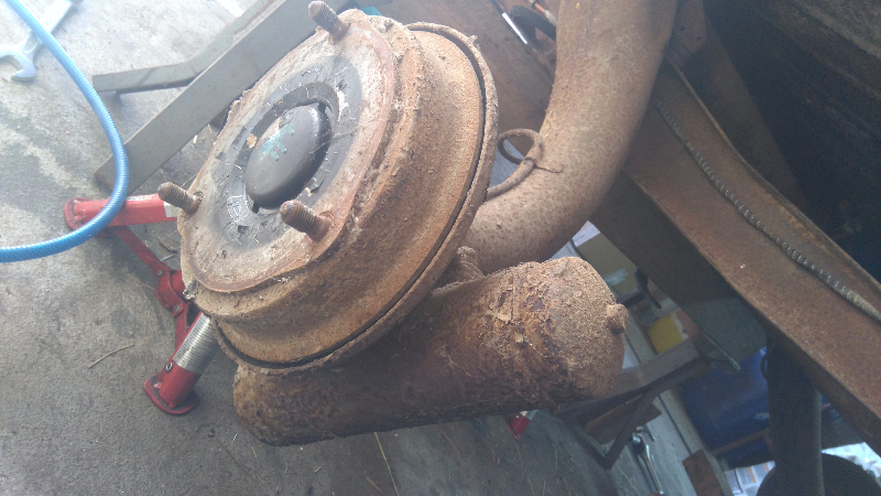

Jusque là tout vas bien, je change durites souples et rigides sans problèmes ! Jusqu'à la surprise...
Tambour droit
Tambour droit
Tambour gauche
Tambour gauche
Y a comme un problème,
Je me rends compte que le tambour gauche et différent du droit qui lui semble être le bon,
Mais je me retrouve avec un flotteur lui aussi différent.
Apparament dans les années 60 une de mes grande tante à plier le bras arrière gauche dans le fossé devant la maison, le mecano du coin à du remonter avec ce qu'il avait sous la main,
Alors rassurez moi, il n'y a pas de différence au niveau des bras suivant les années ?
Est-ce grave de ne pas avoir les mêmes flotteur ?
Pour le tambour apparament le diamètre est le même...

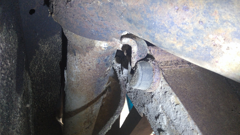

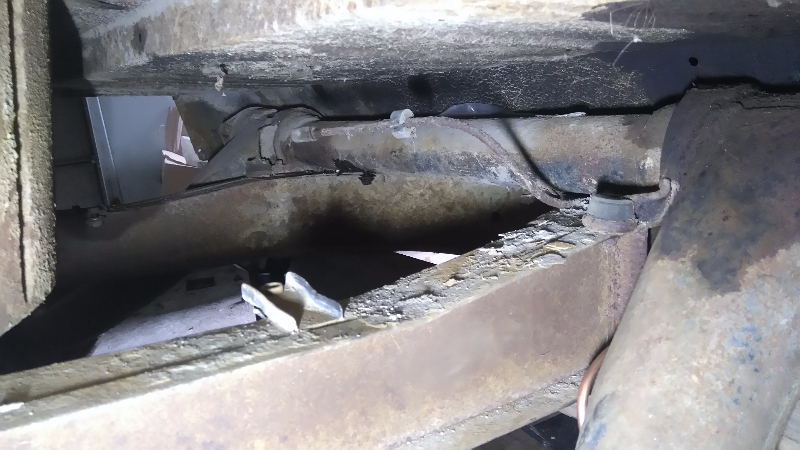

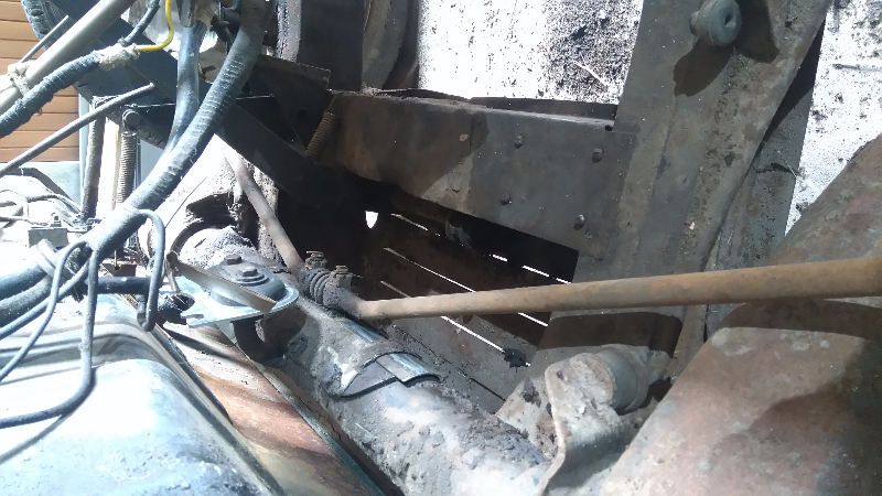

Côté droit une
Bizarrerie... Qu'en pensez-vous ? L'équivalent sur ne bras gauche n'a rien à voir...
Normal ? Pas sur...
Normal ? Pas sur...

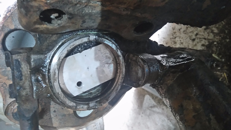

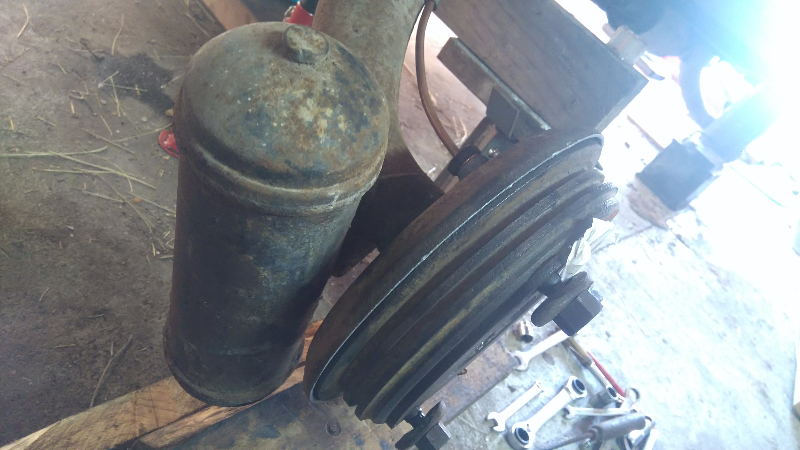

Autre question mes pot de suspension sont pensés mais semble fonctionner normalement que faire ?
Je voulais aussi changer les roulements de bras, mais peut 'on les démonter sans séparer la caisse du châssis ?

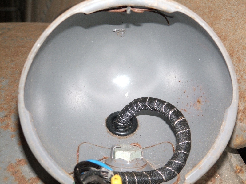

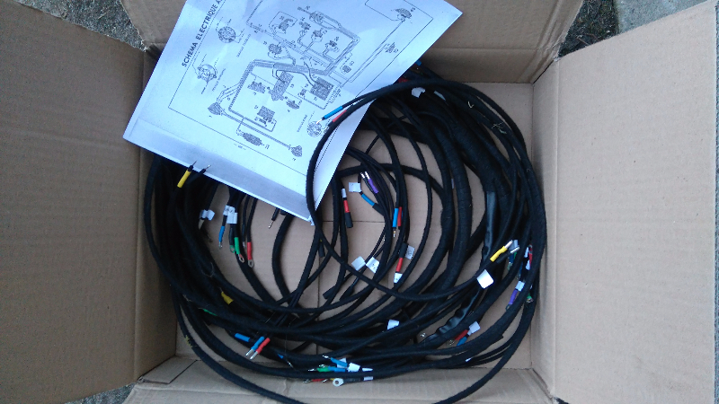

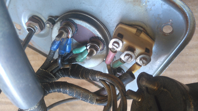

Enfin le faisceau paraît bien cuit par endroit, je pense le remplacer, mais il me semble que les PO avait un faisceau particulier si un spécialiste peut m'aider éclairer...

Pour répondre à tes questions, j'en ai une préalable : veux-tu mettre cette voiture dans son état strictement d'origine, ou veux-tu simplement la remettre sur la route ?
Dans le premier cas, il faudrait changer ce bras anachronique. :mdr:
Sinon, elle peut très bien rouler comme ça.
Qu'appelles-tu "flotteur" ? Le frotteur ou le batteur ? Je pense que c'est le batteur, la pièce en forme de réservoir qui est fixée en bout de bras coté roue.
Il y a eu plusieurs modèles, mais je ne crois pas que ce soit très important de ne pas avoir exactement celui d'origine. Ca n'affectera pas vraiment la tenue de route d'une AZ à 80 km/h, voiture qui colle litéralement à la route.
Pour les tambours de freins, tu pourras facilement trouver en bourse le bon modèle, mais là aussi ça n'a pas une grande importance.
Ta "bizarrerie" sur le bras, c'est la butée pour éviter qu'il ne vienne taper sur la caisse.
Et enfin, oui on peut changer les roulements de bras sans ôter la caisse (heureusement), mais il vaut mieux avoir l'extracteur spécial pour sortir la cage intérieure du roulement.
Sinon, tu ôtes le bras d'un coté, du dévisses les quatre vis qui tiennent l'essieu et tu sors l'essieu tout entier du coté où tu as conservé le bras en place. Ainsi tu peux travailler ensuite sur l'établi.
Pour le faisceau, je ne sais pas s'il est différent sur une PO. De toute façon si tu le refais, tu recopies exactement celui existant, coemme ça pas de souci.

Salut alors, le but est de pouvoir la remettre sur la route,
En gardant l'esprit sortie de grange !
Si le bras n'est pas différent et que le batteur importe peu alors ça laisse le temps d'en trouver.
Elle roulais bien comme ça à l'époque.
Par contre jamais un contrôleur technique n'a poser le regard sous les jupons de cette vielle demoiselle.... :oops:
Donc pas envie de remplacer roulements et compagnie pour devoir le refaire sous peut...
Le tambour en effet ça peut se trouver facilement.
Pour le faisceau j'ai vu sur le net des refabrications "Coton" qui on l'air très bien faite,
je pense que l'achat de la matière première et le temps à passer pour le faire valent bien 350 €.
La question est lequel commandé, dans le bouquin de sabates le faisceau est décris comme spécifique de mémoire, mais à quel niveau ? ( peut être juste le diamètre des fils / isolation) mais même schéma.

Pour les avoir pratiqués plusieurs fois, je ferais confiance à Classic auto élec.
https://www.classicautoelec.com/fr/fais ... 2-pvc.html
285 euros en PVC et effectivement 350 en coton.
Le coton c'est doux c'est chouette...mais le PVC c'est peut-être plus solide ?

Bon toujours sur mon téléphone mais je vais essayer de te donner quelques infos ; déjà pour le bras de roue je pense que le bon (celui d'origine) c'est le gauche, tu peux vérifier cela facilement grâce aux butées des PO qui sont spécifiques ce sont des rondelles caoutchouc (un peu comme un pion de jeu de dames) alors que les "normales" ce sont des demi-lune.
Pour le faisceau électrique il est dit "renforcé" car il y a deux couches de chatterton tissu et celui-ci et spécifique et reconnaissable grâce à sont petit fil blanc de bordure (bien visible sur la photo de ton phare). Enfin il me semble que ta PO a été construite juste un peu après la mienne car il semble que ta buse de dégivrage est située à droite du volant, il serait intéressant que tu nous donnes le marquage peinture sur le côté droit du tablier dans le compartiment moteur (côté passager) si celui ci est encore lisible, éventuellement le numéro de châssis (en masquant les deux derniers chiffres si tu veux plus de confidentialité)

Ok le coup des caoutchoucs en forme de pion de dame ça me parle en effet.. Je crois avoir vu ça a gauche en effet
Crois tu que c'est justement par ce que ce n'est pas le bon à droite que je me retrouve avec ceci ?
Butée droite
Butée droite
Mais les tambours devrait être lisse ou avec des nervures sur la circonférence ?
OK pour le faisceau si c'est juste ça, c'est cool je vais mettre un neuf et réparer l'autre par la suite !

Il a raison l'ami zamzam,
En regardant de plus près c'est bien le droit qui n'est pas bon
Butées avant
Butées avant
Butée arrières
Butée arrières

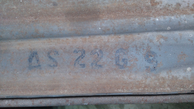

Pour le code peinture

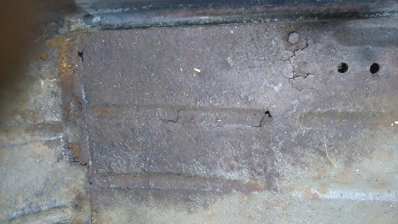

Si non j'attends votre avis sur le plus chiant à mon avis...

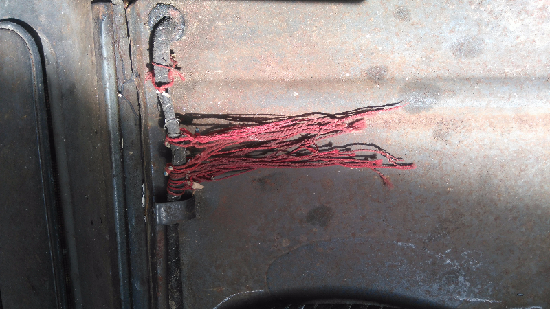

Plancher gauche aujourd'hui
Mise en lumière...
Mise en lumière...
Ta caisse a été peinte le 22 juillet 1959 à la peinture Astral soit à peine un peu plus d'un mois après la mienne mais plus de 10 000 voitures ont été construites entre temps. Pour ton plancher il est à peu près dans le même état que le mien et je me pose la question de soit juste le réparer (en se la jouant très fine au Mig !) soit de le remplacer.... :pense:

zamzam a écrit :
yoanx17 a écrit :Bon sang ça fait court !
Peinte le 22 immatriculé le 23 !
Il a fallu la monter entre les deux ça chômais pas quai de javel !
T'es sûr !
Affirmatif, c'était du flux tendu à l'époque, les listes d'attente étaient longues, tout était déjà vendu avant fabrication !
Je sais qu'il en a pris livraison à Bordeaux, à l'époque mais je ne sais pas pourquoi...

Reçu ce jour :pouce:
Faisceau
Faisceau
Bon y a pas les bordures blanche mais ça va me permettre de rouler !
Quelqu'un sait où trouver du Scotch bordé de blanc :gnark:
J'en aurais bien mis sur les parties visibles...

zamzam a écrit : Pour ton plancher il est à peu près dans le même état que le mien et je me pose la question de soit juste le réparer (en se la jouant très fine au Mig !) soit de le remplacer.... :pense:
Quelqu'un a déjà un retour d'expérience là-dessus ?
Moi j'avais pensé souder un renfort par point par en dessous avec une pince à souder, mais faut trouver une assez grande pour pouvoir le faire... :lol:
Le plus chiant c'est que si je change le plancher ça va faire tâche... Ou il faudra le patiner pour que ça ne se voit pas trop...
Tu ne le peints pas, il va rouiller assez vite, ensuite tu lui mets une couche de Dinitrol :laughing:
De toute façon, sous le tapis, on ne le voit pas....
Quant à réparer la dentelle au Mig, je ne penses pas que ce soit bien faisable, la tôle rouillée est encore plus fine que la tôle saine, et quand tu auras gratter pour ôter la rouille tu auras bien plus qu'une petite fissure....

Bon j'ai fini de changer mes roulements de roues
non sans en Chi*r, même avec les outils ad-hoc fait maison par un joyeux bricoleur chinés il y a peut.
Surtout le dévissage de la bague avant gauche qui m'en a fait voir.
Par contre une idée qui peut dépanner certains
Pour extraire le moyeux,
J'ai après avoir extrait la bague placer une plaque d'inox de 3 MM, et j'ai ainsi pu facilement sortir le moyeux avec un "extracteur" fait dans une vielle jante[attachment=3]DSC_1040.JPG[/attachment]
[attachment=2]DSC_1042.JPG[/attachment]
[attachment=1]DSC_1043.JPG[/attachment]
J'ai do'c remis la boîte avec les transmissions, par contre 2 questions,
le couple des cardans ?
Et je me retrouve avec mo'n câble de frein à main côté chauffeur trop court ? Je n'ai pas vu de réglage ?
Et voilà
Et voilà
Ça sort!
Ça sort!
Extracteur "maison"
Extracteur "maison"
Plaque inox entre bague et roulement

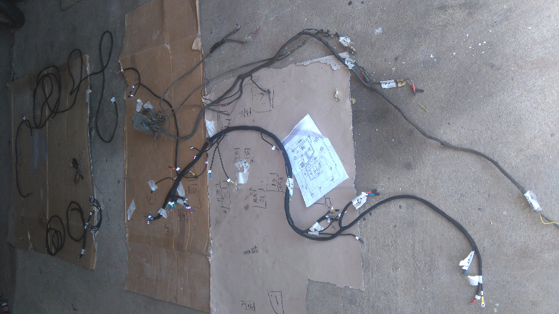

Mon faisceau neuf de chez faisceau classic car
De très bonne fabrication,
On commence par une vision d'ensemble
On met en parallèle et on branche au fur et à mesure
des photos à chaque étape avant de démonter c'est bien pratique !
J'ai tracé à la craie le passage des câbles
Je voulais changer l'ensemble, mais finalement je vais pas remplacer les faisceau de clignotants, car impossible de tirer les fils, les coulisseaux sont trop raides.
Pour le coup je garde ces petits détails sympatiques
Re: La 2 CV PO 1959 de Mathou
N'oublie pas les passe fils. :wink:
