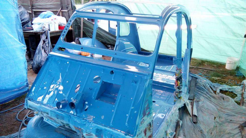

Merci pour vos précieux conseils mais je sait très bien que sa s'appelle une biellette et pas une belette c'est juste le petit nom que je leurs donnes pour :mdr: , mais pour avoir accès à la bague écrous qui est planquer derrière l'essieu au niveau du pignon de direction il faut soit sortir l'essieu soit enlever la caisse ?

Non je pense la caisse sa ira :mdr: elle est dans cette état la je pense quelle n'a pas trop besoin d'être refaite :pouce:

:shock: :clap: :clap: superbe :salut:

J'adore la cabine jardin :lol:
En tout cas, beau boulot !

Dis, les reflets du soleil sur le capot, c'est un filtre photoshop, hein ??

Deuchemoi, non désolée c'est pas du photo shop c'est le soleil et pour être honnête je sais pas fair

Micka2cv a écrit :Deuchemoi, non désolée c'est pas du photo shop c'est le soleil et pour être honnête je sais pas fair
Du soleil dans le Jura !!!
Non, je déconne, c'est comme si je disais qu'il y a du Soleil en Bretagne :lol: :lol: (Et pourtant......)
