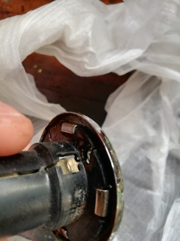

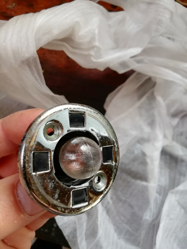

Bonjour, Je viens relayer le post de Davidusud car je recherche aussi une notice explicative !
Voilà le plafonnier d'origine, monté sur ma 2cv, qui a été démonté avant le grand carénage !
Concernant son fonctionnement, pas de problème, c'est un plafonnier... :mdr:

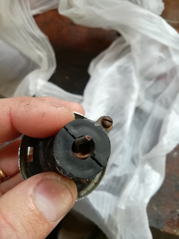

Par contre, comment est-il monté ? J'ai l'impression qu'un seul fil arrive (au niveau du culot de l'ampoule, où se situe un ressort)
Pourtant, dans mes souvenirs électriques, il faut bien un + et un - ???
Ensuite, il faut un interrupteur ou c'est la rotation du plafonnier qui réalise l'éclairage ??
Bref, j'ai un peu de mal avec cet accessoire....d'autant que l'emplacement est déja peint donc plus possible de s'en passer !!

Pour moi, le plus c'est le fil tout seul, et le moins ce fait avec le contact entre la carrosserie et le plafonnier. Pas de fil comme ça... Pour l'interrupteur, cherche dans ton idée de tourner le plafonnier, ça se pourrait bien être ça...

:valide: c'est le même système que la 4L, l'allumage se fait en tournant, le plus c'est le fil apparent et le moins c'est le support qui fait contact avec la carrosserie, comme l'a dit Mickey :salut:

Et bien, merci pour avoir éclairer mes connaissances.....
J’étais proche de la réalité.
Reste plus qu’à tirer un fil et à réaliser un montage propre !

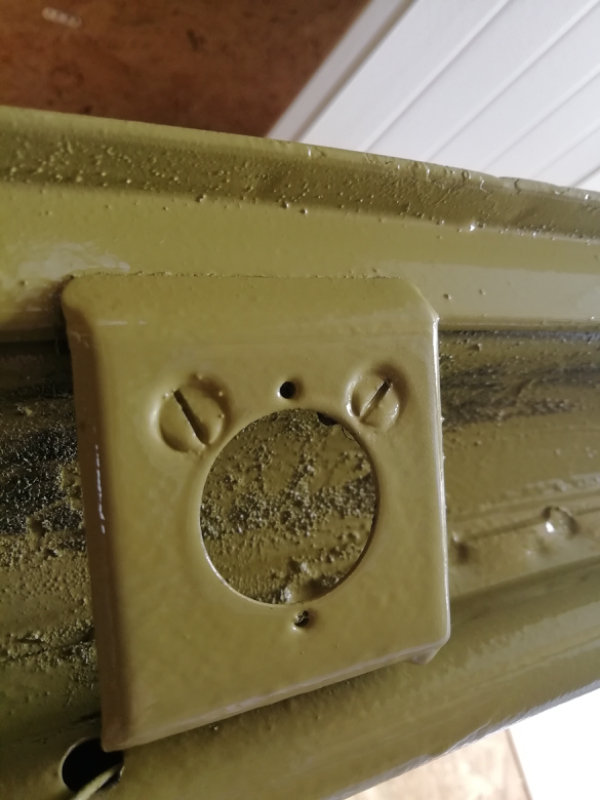

Comment se fixe le support sur la caisse ? Avec l'espère de patte qui fait pince sur la caisse ?

Pour ma part, le support était déjà en place, on a peint pendant qu’il y avait 2 fils.....reste plus qu’à gratter pour avoir une masse
Nota: c’est un peu sale derriere mais finalement, c’est là où je dois coller l’habillage !!

Casaman, ne gratte rien, ce serait dommage.
Dévisse légèrement l'une des vis que l'on voit sur le support et tu auras une masse, non ?

Merci pour la photo
Ça veut dire qu'il faut le support soudé à la caisse pour le fixer ou bien c'est un accessoire qu'on peut ajouter sans modification ?

on peux l'ajouter sans modification ( hormis le fil + qui se balade le long de la carrosserie ) .... les deux vis du support viennent pincer la partie arrière sur la carrosserie ( le + du câble électrique et ma masse de la caisse ) ...
Le marche/arrêt se fait en tournant légèrement le dôme plastique ... rien de plus simple .

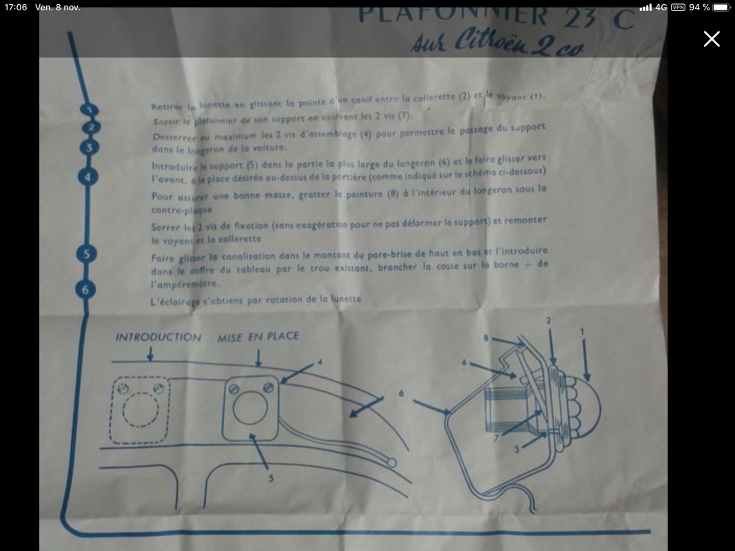

Pour celles et ceux qui souhaiteraient monter cet accessoire (ou qui comme moi, l’on déjà), voici un document que j’ai retrouvé avec le montage du + sur l’amperemetre

J'adore la première phrase :
Retirer la lunette en glissant la pointe d'un canif
on fait un bond en arrière de 50 ans. Je ne sais pas si les jeunes savent ce qu'est un canif ... :gnark:

Super ce schéma !

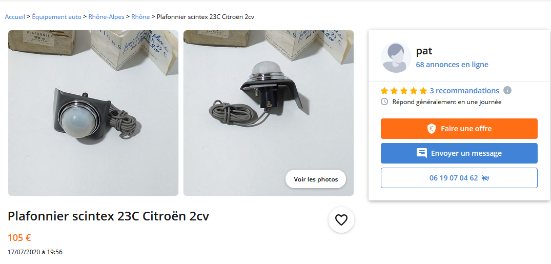

En démontant mon azlp de 58 j'ai moi aussi trouvé ce petit support Scintex, il n'y avait plus de cabochon.
Quelqu’un connait-il l'année de sortie de cet accessoire ?
j'en ai vu à vendre à des prix complétements démentiels :fou:

Si tu parles du Scintex 23C, je pense que l’on peut parler des années 50….Après, pour la date exacte, il faudrait un catalogue d’époque
