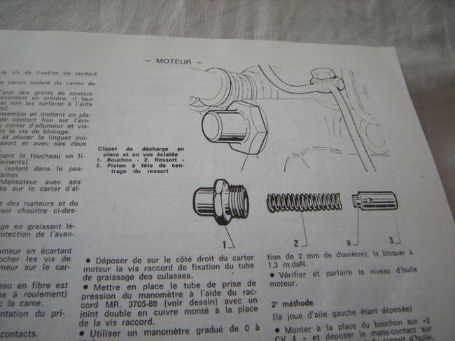

Je vous fais part de l'avancement.
J'ai donc acheté un kit de pose de filets rapportés en 12 x 150. Il est arrivé ce matin et je me suis mis à l'employer aussitôt.
Pour ceux qui ne sauraient pas, le kit se compose d'un foret diam. 12,3 mm, d'un taraud de 14, et de deux petits outils spécifiques pour visser le culot. Il faut donc percer, puis tarauder, puis visser le culot, et enfin la vis de 12 dans le culot.
Il a fallu d'abord que je déculasse car la perceuse ne passe pas.
Ensuite il y a un problème. Le matériel est plutôt fait pour un trou débouchant, genre trou de bougie. Or si le trou du clapet de décharge débouche bien dans un conduit d'huile, il y a au fond le siège de la bille, et il ne faudrait pas l'abîmer. Il faut donc percer sur 1,5 cm maxi en faisant bien attention que la pointe du foret ne vienne pas toucher le siège. En fait je n'ai pu forer que sur 1 cm environ.
Ensuite il faut tarauder pour fileter ce trou. Mais là aussi attention. Le bout du taraud est conique sur presque 5 mm, donc le filetage utile ne va être que d'un peu plus de 5 mm.
J'ai donc percé puis taraudé en enduisant de graisse les outils pour éviter que les copeaux d'aluminium ne tombent dans les orifices de lubrification, celui du bout par où l'huile arrive, et celui de coté par où elle repart.
J'ai ensuite vissé le filet rapporté, qui comme vous vous en doutez dépassait de presque 1 cm. Je l'ai coupé à la scie à métaux puis limer pour que le plan de joint soit bien lisse.
J'ai ensuite vissé le bouchon du clapet, et il a fallu forcer un peu vers la fin. J'ai mis un tout petit peu de pâte à joint parce que je ne suis pas sur que le joint cuivre soit suffisamment écrasé.
On verra à l'usage si ça tient et si ça ne fuit pas !

Tu as réussi a casser la patte d’entraînement de l helicoil et la retirer
Si le foret fait 12,3 le taraud doit faire min du 12,6
Re: Lubrification des culasses 2cv
Fredjojo a écrit :Tu as réussi a casser la patte d’entraînement de l helicoil et la retirer
Oui, avec une pince à becs fins la patte d'entraînement a cassé sans trop de difficulté, et j'ai pu la retirer. Je n'ai pas utilisé l'outil prévu pour ça sinon la patte aurait risquer de partir dans le circuit d'huile :shock:
Je crains néanmoins que des petits bouts de copeaux d'alu passe dans le circuit, même si j'ai retiré pratiquement tout. Je pense qu'ils seront retenus par la crépine...
Le taraud fait 14 de diamètre (j'ai rectifié, j'avais écrit 12 !) ; la norme pour tarauder à 14, c'est de percer à 12,5, là c'est un peu spécial, c'est pour ça sans doute qu'il n'y a que 12,3.
Le diamètre extérieur des filets rapportés, "au repos" est de 14,5 mm. Ils se resserrent un peu quand on les monte, et c'est d'ailleurs assez difficile de faire prendre le premier filet.

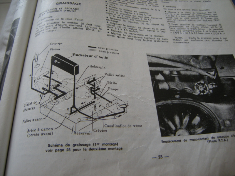

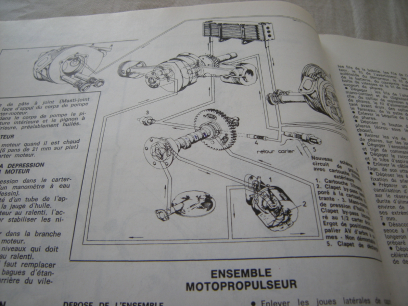

Où va l'huile après le clapet quand il s'ouvre ? Je crois qu'elle retourne au carter, et comme l'aspiration se fait à travers la crépine il ne devrait pas y avoir de risque.

salut bob ,regarde le circuit d'huile ,ancien et nouveaux , c'est mieux qu'un grand discourt

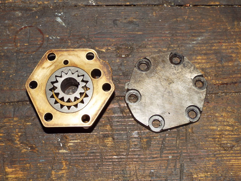

La pompe à huile est une pompe à engrenages droits, avec le rotor entraîné par une clavette sur l'arbre à cames. Elle n'est pas refabriquée. La même que celle des AZ d'avant 1963. Celle qu'on trouve c'est celle des moteurs plus récents.

Question bete mais normalement c pas possible je me rappelle plus tu n as pas pu monter la pompe a l envers ( la tete en bas)la premiere fois ?
Fredjojo a écrit :Question bete mais normalement c pas possible je me rappelle plus tu n as pas pu monter la pompe a l envers ( la tete en bas)la premiere fois ?
Non, non, :non: il est impossible de monter la pompe à l'envers. Les vis ne sont pas disposées de façon symétriques. :pense:

J'ai deux moteurs d'AMI 6 qui ont cette pompe : celui qui est sur ma berline et celui-ci que j'ai refait. Ca change en 1963 comme sur les AZ.
Et j'ai deux autres pompes en stock. J'ai mis une de ces deux sur le moteur, mais je n'ai pas encore fait l'essai avec mon souci de clapet. Ca va peut-être fonctionner !
Oui, c'est la même pompe que sur les AZ, et même que les A. Référence A 113-6b pour le corps de pompe et A 222-7a et A 222-8a pour les engrenages. Jusqu'à janvier 1963.
