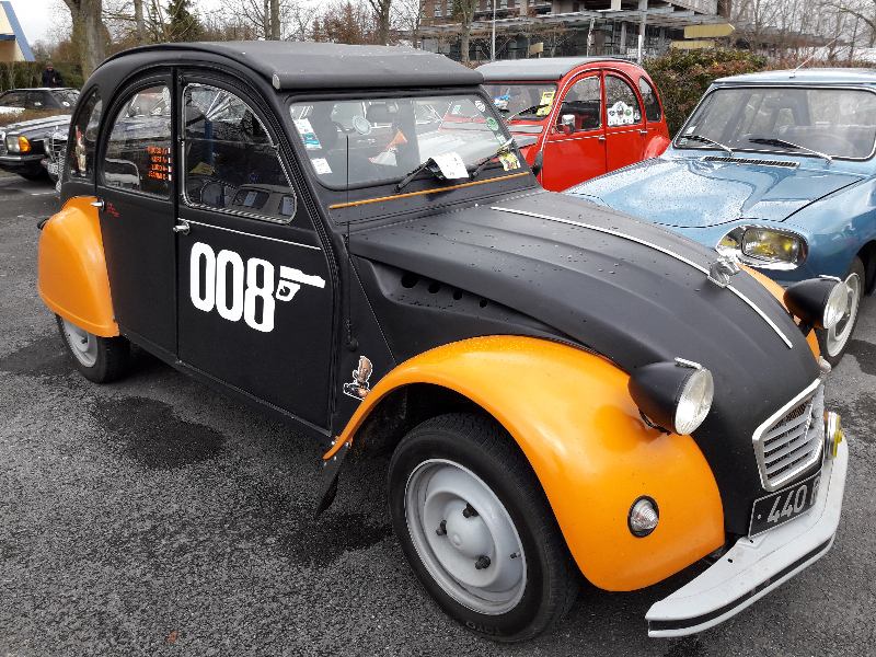

euh...008, je suis pas sur que c'est une contrefaçon

chouette la 008 !....mieux que 007 ! :lol:
