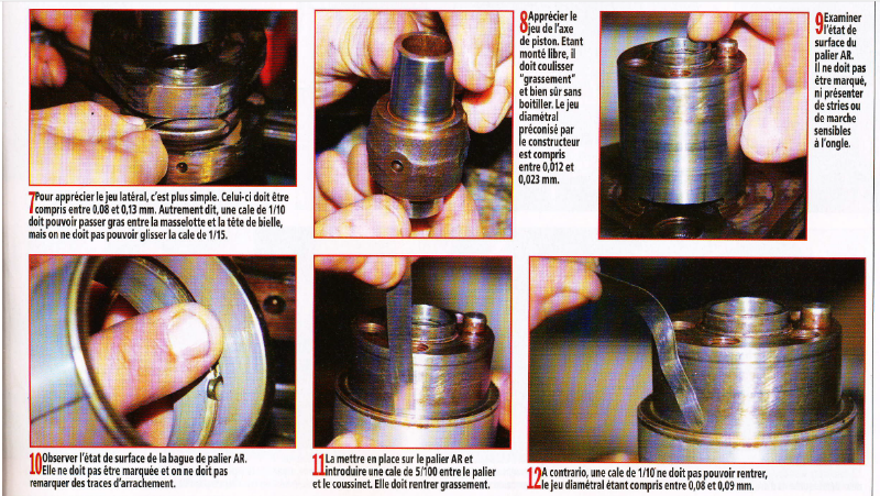

L’absence de jeu important, on l'a dit compris entre 0.07 et 0.13, n'est pas le seul point à contrôler sur un vilebrequin, il faut aussi veiller à l'état des paliers qui doivent être sans égratignures ni arrachement de matière et pas ovalisés, idem pour les bagues, le contrôle sera plus délicat pour la bague côté AAC qui ne s'enlève pas et contrôler aussi les coussinets de bielles avant de tout remonter...
Voilà, pour être sûr d'avoir quelque chose de correct et avoir confiance dans son moteur :salut:

Autre chose ,j'ai remarqué que c'est toujours la bielle qui se trouve proche de la pompe a huile qui a le plus de jeu y a t il une raison ?
Re: Jeux axial tetes de bielles vilebrequin 2cv
Gérald 45 a écrit :Les coussinets de Bielles !!! Comment tu t'y prends Luky 40 sans les démonter ???
Il faut juste contrôler visuellement et avec un pied à coulisse que l'axe est bon puis l'insérer dans la bielle pour vérifier si l'alésage est dans les normes (voir point huit):
