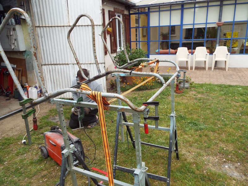

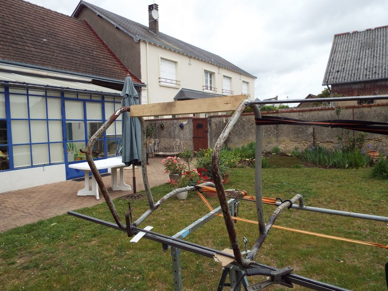

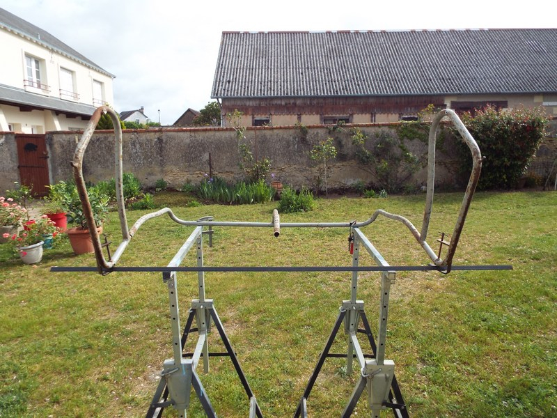

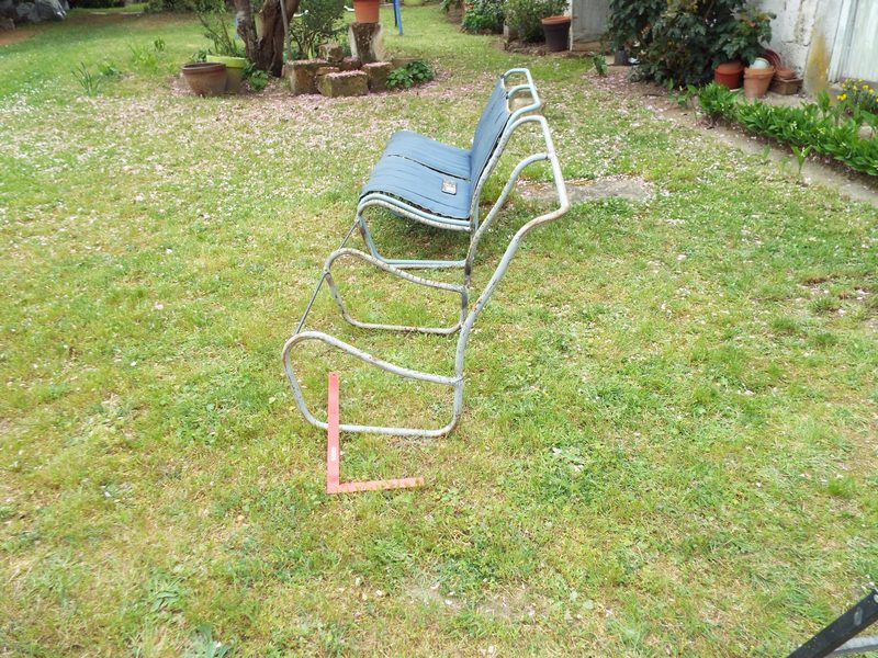

Pour la soudure, si ça se fait au Mig. Je, enfin un ami qui soude, l'ai fait pour réparer l'armature avant de ma A qui était toute de guingois.
On a tout coupé, aligné et ressoudé.
