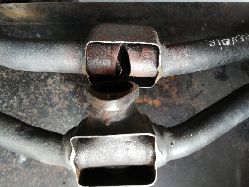

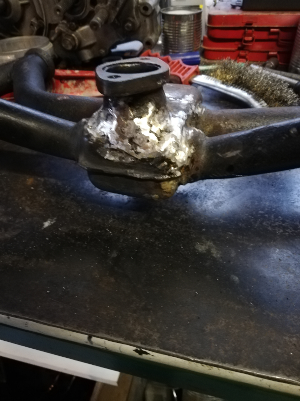

Depuis un moment déjà je me pose la question de savoir comment est fait l'intérieur du réchauffeur de l'araignée des 425 cm3, 18 cv :???:
Ayant eu une joie, éphémère, lorsque j'ai vu que dans le post de Delarouille consacré à la nourrice d'essence, entre autres, il disait avoir ouvert un réchauffeur avec photos à l'appui qui ne sont plus disponibles chez l'hébergeur malheureusement, cet après midi je me suis décidé à le faire moi même.
Alors pour ceux que cela peut intéresser, voici les entrailles du réchauffeur :

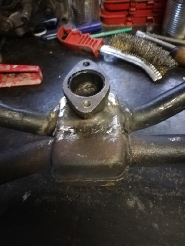

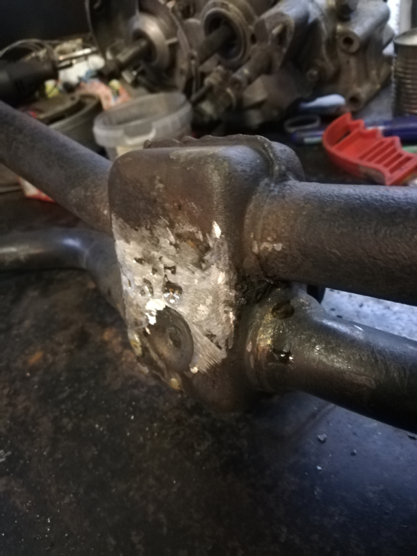

Je ne me suis pas contenté de l'ouvrir, je l'ai réparée tant bien que mal, bon après plusieurs tentatives de soudures, à l'oxy, puis en autogène , puis à l'arc pour finir par étamage + étain, il n'y a plus de fuites :
La voilà terminée :
Mais c'est ch.... parce que la pièce travaille avec la chaleur et il m'a fallu redresser un peu les tubes des sorties pour qu'ils soient bien de niveau...

Super Luky , peut être aurait il fallu brider cette araignée , pas toujours simple avec ses bestioles là :wink: , as tu réchauffé ta pièce avant d'attaquer la soudure ?
Au moins en voila une de sauvée ..

hmmm... Ça sert à quoi stp le réchauffeur exactement ?
Re: Elle est appelée araignée
Tricornejock a écrit :Salut,.
Ben, c'est pour réchauffer les gaz d'admission venant du carburateur pour une meilleure volatilité et donc une meilleure explosibilité grâce aux gaz d'échappement qui circulent dans cette chambre , d'où l'importance qu'elle ne soit pas obstruée par la calamine ou percée comme c'était le cas avec mon araignée :salut:
Marc 77 a écrit :Super Luky , peut être aurait il fallu brider cette araignée , pas toujours simple avec ses bestioles là :wink: , as tu réchauffé ta pièce avant d'attaquer la soudure ?
Non je n'avais pas réchauffé les deux parties :boulet2: mais j'avais serré les deux parties avec un serre-joint, il aurait fallu brider effectivement aux quatre extrémités...je le saurai pour la prochaine araignée...car elles vivent en couple :lol: :mdr:

Mais c'est laquelle celle la ? , celle sur la voiture tu l'avais testé elle avait pas de fuite ?
tu l'as deja essayé ou pas sec ?

Fredjojo a écrit :Bonjour Jean Marc
Fred
Hello Fred

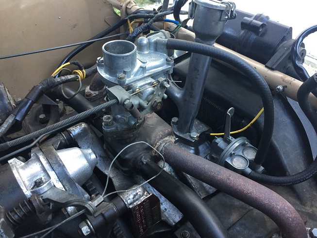

C'est en fait l'araignée d'origine de la voiture, celle qui a dû tomber et qui avait la sortie tordue que j'ai découpée et ressoudée...Celle que j'ai actuellement sur la voiture, à priori, est correcte mais je me demande si elle n'est pas colmatée par la calamine ou fêlée : il faudrait aussi que je lui fasse une opération cœur ouvert pour en avoir le cœur net :???: mais c'est vraiment délicat à faire!
Je vais donc monter l'araignée revue et je verrai bien ! avec le nouveau carburateur trouvé en bourse d'échange, peut être que le moteur tournera mieux :???: je croise les doigts !

Pour le moment je n'ai fait que remplacer le carburateur que je voulais tester avec l'araignée montée sur le moteur. J'ai du mieux, mais toujours des retours au carburateur.
J'ai deux gars du Club de Deuche local qui viennent voir la voiture jeudi ou vendredi, je laisse en l'état pour le moment pour avoir leurs avis.
Je commence à croire que la rectification des culasses n'a pas été faite de manière optimale et je soupçonne une mauvaise étanchéité au niveau des soupapes :???: Après, peut être qu'un des sièges de soupapes est descendu, ça peut arriver ce genre d'histoire à laquelle on ne pense jamais !
Donc tout cela reste à voir et à contrôler...du démontage en perspective ! chouette ! ça faisait longtemps !

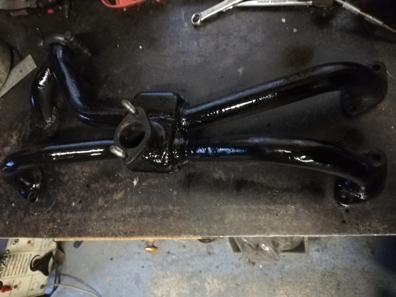

J'ai vu que tu avais peint ton araignée.
Je voudrais repeindre la mienne.
Tu as opté pour quel type de peinture ?
J'ai de la peinture en bombe noir mat haute température mais elle n'est donnée que pour 500°C.
J'ai peur que ça ne soit trop léger...
Tu as une idée de la température de surface de la partie échappement ?
Re: 2cv Elle est appelée araignée
:salut: Pingouin
J'ai pris aussi de la peinture haute température mais rassure toi, cette peinture en bombe ne tient que jusqu’après le portail de la maison...j'ai peint parce que j'avais cette peinture noire , sur l'admission ça tient bien, pas sur l'échappement. Après 500° ,je ne sais pas si c'est suffisant, il semble que non puisque le collecteur reprend vite sa teinte de fer chauffé comme on le voit sur la photo... :salut:

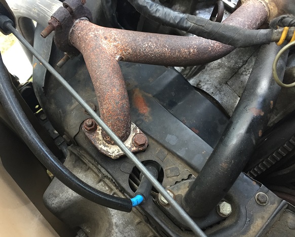

Par contre, le démontage des écrous de la partie chaude me fait un peu peur.
Ecrous de l'araignée
Ecrous araignée.JPG (126.78 Kio) Vu 8697 fois
Je me fais du mouron pour rien ?
Vous avez des conseils pour éviter qu'ils ne se cassent en me laissant le pas de vis à l'intérieur ?? :enerve2:
Pingouin a écrit : Je me fais du mouron pour rien ?
Non, tu ne te fais pas du mouron pour rien, sur ta photo sur les 4 un seul semble d'origine (montage écrou/goujon) les autres sont des vis... Pour mettre toutes les chances de ton côté essaie de les dessérer moteur bien chaud et si cela force trop n'insiste pas tu peux essayer ensuite, toujours à chaud de les choquer gentiment soit au tournevis à frapper soit à la petite clé à choc... Ensuite... Ben tiens nous au courant. :|
PS : si il y en a un qui vient dès que tu as fait ne serait-ce qu'un 8ème de tour ne le dessère pas plus, fait celui opposé avant (pour que toute la tension ne se reporte pas sur le seul restant)
Humm ! partie très délicate et tu as raison de craindre le pire surtout sur l'échappement. Il faut y aller très doucement, comme te l'as dit Zamzam. Dès qu'un écrou ou une vis pour toi commence à bouger, tu fais des petits allers/retours en employant du dégrippant sans réserve. Il se peut aussi que le goujon vienne avec la vis qui est collée ; ça c'est pas grave tu sors le goujon, de toute façon ce sera à faire plus tard...pour en mettre des neufs.
Bon courage, dis nous comment ça se passe :salut:
