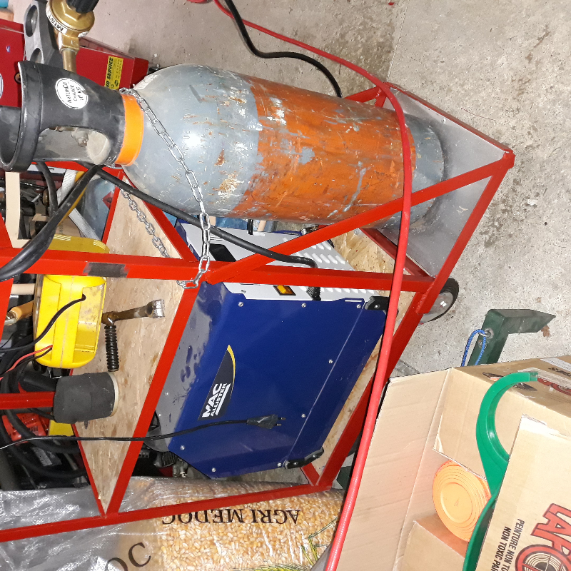

Voici le type de bouteille que j'utilise :
Re: Soudure sur caisse de 2CV
:salut: Stefc
Pas mal le support de l'ensemble : c'est une fabrication maison je suppose ?
stefc
Messages : 91
Enregistré le : 19 juil. 2018, 14:04
Ma deuche : 2CV 6 1990
Date de naissance : 01 janv. 1972
Localisation : 33 Médoc
Message par stefc »
oui, en effet.
au dessus du MIG, c'est normalement la place de mon poste inverter à l'arc.
