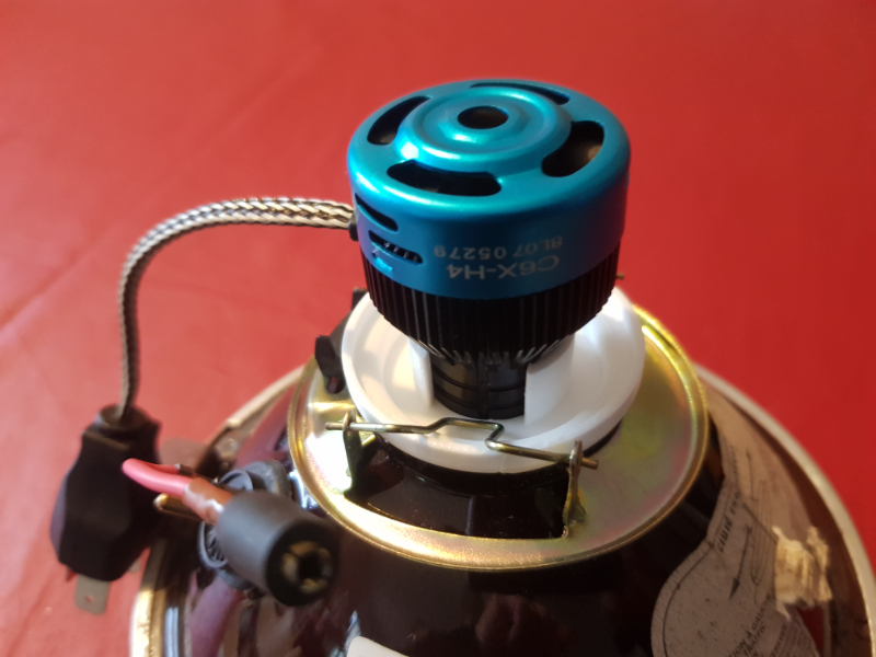

En cherchant un peu sur le net j'ai trouvé ces ampoules : https://www.amazon.fr/gp/product/B07C3L ... UTF8&psc=1
Elles sont livrées dans un emballage très bien protégé :

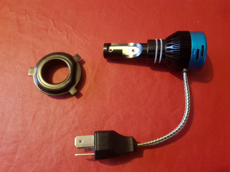

Avec collerettes "H4" amovibles :

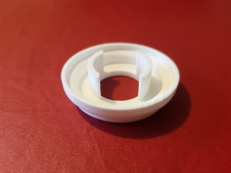

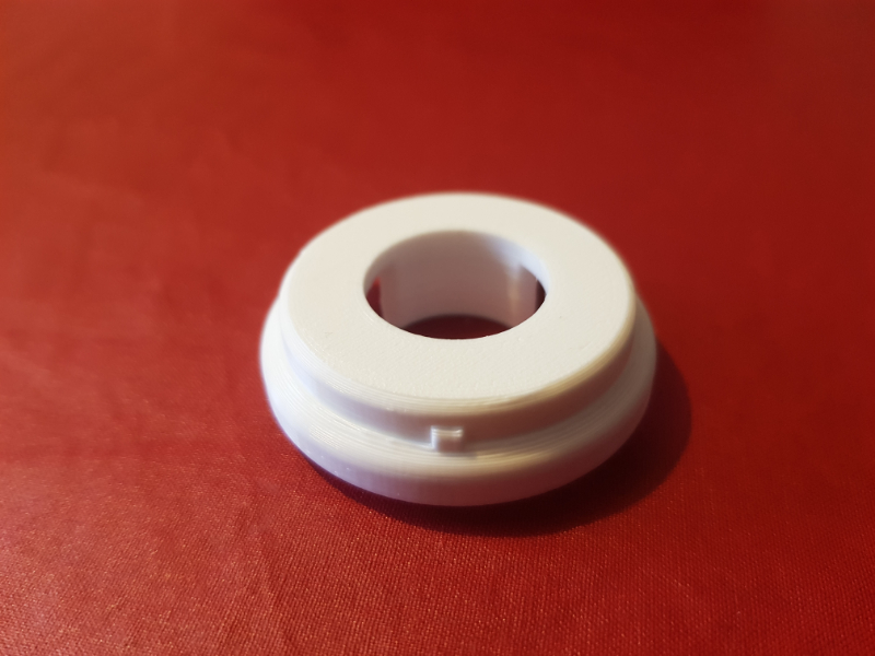

J'ai dessiné et imprimé des collerettes "CE" :

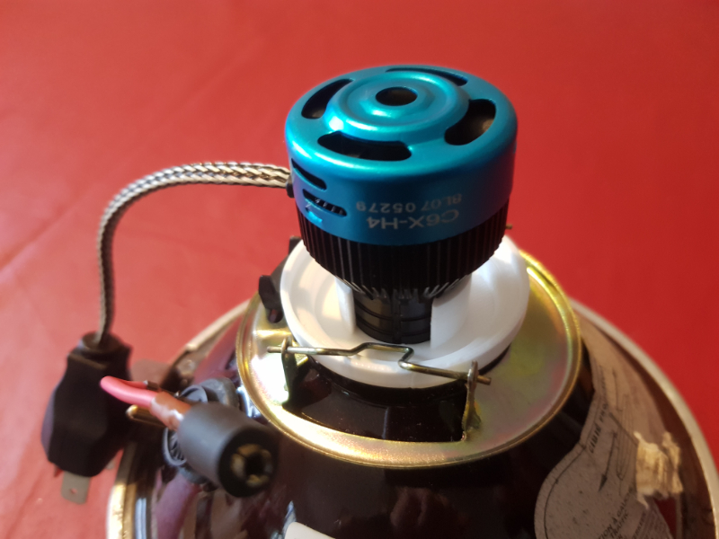

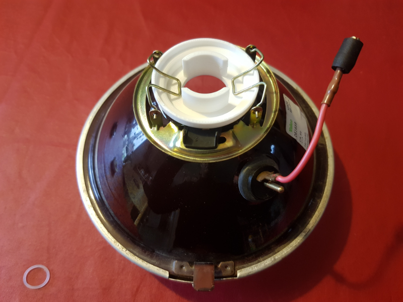

Installation sur une parabole "CE" :

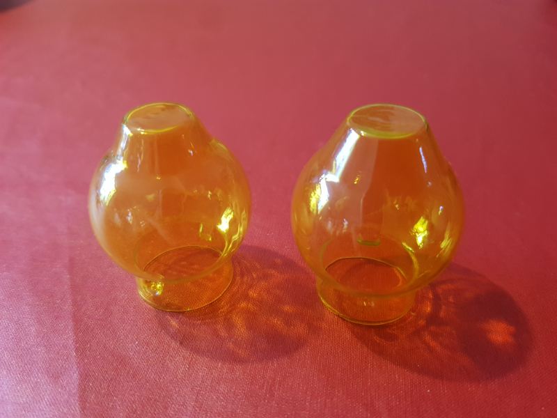

En attendant je vais modifier mon montage pour ajouter des bulbes jaunes de ce genre, ce qui permet de préserver l'aspect "d'époque" :

Je viens juste de faire un essai routier... Et ce n'est pas totalement concluant :(
Ca éclaire super bien, c'est sur... Mais sur les côtés ! Et j'ai un "trou" non éclairé en face de la voiture !
D'après ce que je vois sur plusieurs sites un changement d'ampoules nécessite un nouveau réglage des phares... Notamment pour faire converger correctement les faisceaux.
Je creuse la question ! :wink: Mais sans l'appareil qui va bien, comment règle-t-on la convergence des faisceaux ?

webvince a écrit : J'ai dessiné et imprimé des collerettes "CE" :
[HS] tu fais de l'impression 3D ? Ca me titille ...mais je ne sais pas trop quoi en faire ! :roll: [/HS]
Ouaip, j'ai depuis quelques semaines une excellente chinoiserie à 150€ avec laquelle je m'amuse beaucoup !*
Tu peux faire toutes sortes de choses, le plus compliqué étant de dessiner les objets en 3D... Mais on trouve d'excellents tutos sur le net, pour des logiciels gratuits (DesignSpark Mechanical, Fusion 360, Freecad, Blender...). Faut "juste" du temps :wink:

webvince a écrit : Ouaip, j'ai depuis quelques semaines une excellente chinoiserie à 150€ avec laquelle je m'amuse beaucoup !*
Merci pour ton retour d'info ... Faut que je creuse ça, sachant quand même que c'est pas la priorité dans mon budget ! :|

Franchement, pour un bricoleur, c'est un "investissement" super sympa et qui ouvre des perspectives formidables :wink:
Bon, revenons à nos moutons, à force d'essais j'arrive à la conclusion que mes ampoules sont un peu trop "libres" dans la collerette et tournent lors de la mise en place dans le phare.
Du coup le faisceau part sur le côté...
J'ai modifié le dessin de la collerette pour ajouter un ergot bloquant la rotation, suite des essais et des cogitations demain, après impression ! :pense:

Bonne idée mais j'ai quelques interrogations...
- Est-ce que le foyer lumineux de l'ampoule led se retrouve au même endroit dans le phare qu'avec l'ampoule classique?
- Ces leds puissantes dégagent beaucoup de chaleur, c'est pour ça qu'elles sont ventilées avec un petit ventilo électrique. Si l'ampoule est enfermée dans le phare, par où arrive et où s'évacue l'air de refroidissement?
- Malgré la ventilation, ces leds restent très chaudes, la bague adaptatrice imprimée ne risque t'elle pas de se déformer?

J'ai comparé les ampoules LED à des H4, le filament et le centre des LED sont positionnés à la même distance du culot :wink:
Mes LED ont les mêmes dimensions que celles de ClassicAutoElec :wink: Et les mêmes dimensions que toutes les ampoules du même genre qu'on trouve à moins de 10€ sur Aliexpress :wink:
Effectivement, mes pièces sont imprimées en PLA,matière qui commence à ramollir à 60°C, la température dans le phare atteindra-t-elle cette valeur ?
Si le montage est validé en terme d'éclairage et que la collerette se déforme, il me sera toujours possible d'acheter des adaptateurs métalliques CE->H4 qu'on trouve sur le net pour une dizaine d'euros. Ou bien en tailler dans des collerettes d'ampoules CE.
Voire les faire imprimer en céramique par un prestataire en ligne... Mais le prix est plutôt prohibitif (47€16 sur Sculpteo) ! Personne n'est prothésiste dentaire ici ? :gnark:
Ou encore tenter d'imprimer moi même avec un filament plus résistant à la chaleur, mais généralement ces matières sont compliquées à imprimer : plus forte température d'impression bien sur, problèmes d'adhésion au plateau, problèmes de fissuration si refroidissement trop rapide de la pièce...
Comme quoi c'est un projet plein de défis ! :D

Merci pour tes précisions. Et concernant l'arrivée/évacuation de l'air nécessaire au refroidissement?

Un phare de 2cv est-il vraiment étanche ? :wink:
Bonne question... A voir à l'usage, mais la problématique n'est-elle pas la même sur une voiture moderne au compartiment moteur étriqué et où les ampoules de phares sont le plus souvent enfermées dans des caches plastiques ? Je regarderai sur ma moderne de quelle ventilation bénéficient les LED...

Non! rien à voir! Pour pratiquer des véhicules récents tous les jours, malgré les caches, la ventilation est des ampoules est particulièrement étudiée ; et elles ne sont pas à led! Dans une optique de 2cv, il te faut réaliser des ouvertures conséquentes pour que l'air puisse circuler...

Sur ma 3008 les ampoules sont toutes à LED de série :wink: Ou alors la notice raconte des conneries, ainsi que le vendeur, le site officiel, le catalogue officiel...

Ta 3008 est peut-être à led, les véhicules Mercedes (Vito, Viano, Sprinter) sur lesquels je bosse au quotidien n'ont que les feux de jour à led... Ce que je veux souligner, c'est que les ampoules led que tu as achetées sont équipées d'un radiateur + ventilateur pour évacuer la chaleur. Problème, dans une parabole de 2cv, même si elle n'est pas parfaitement étanche, elle n'offre pas suffisamment de passage à l'air pour que le refroidisseur soit efficace, c'est tout!

La question de savoir s'il faut ventiler ou pas est intéressante : peut être le perçage de la platine à plusieurs endroits pourrait aider à l'évacuation de la chaleur :???: et puis éviter de mettre les cabochons jaunes...

Mais alors, le kit dont le dernier 2cvXpert vente les mérites ? Les ampoules sont aussi équipées de radiateurs... L'argument des vendeurs sur le net est d'allonger la durée de vie des ampoules...
Bon, de toute façon l'essai routier ce soir n'a rien donné de bien : en fait chaque projecteur pris séparément donne des bandes de lumière et des bandes sombres, en feux de croisement c'est inutilisable ! Dommage, en phares ça pète ! Donc retour à Amazon... Et je continue mes recherches ! :gnark:

J'oubliais la cerise sur le gâteau : ces ampoules génèrent des parasites qui rendent la radio inutilisable :gnark:
