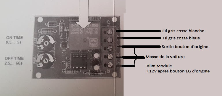

Hello,
Voila un p'tit montage pour avoir un balayage intermittent sur vos 2CV.

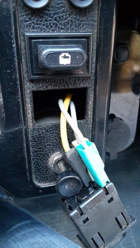

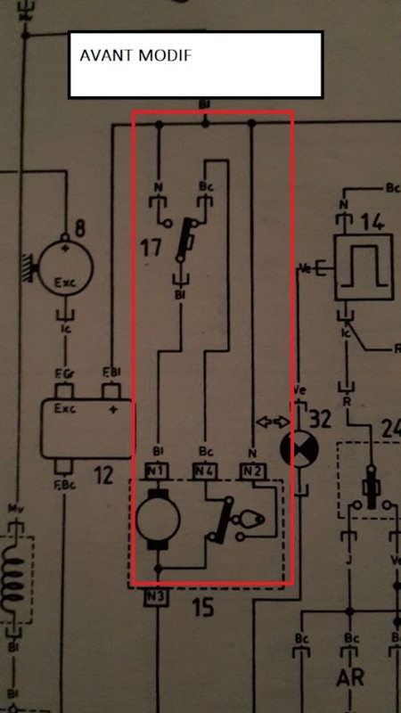

Ce qui suit est valable pour Hortense ou ces cousines (3 fils derriere le bouton d'essuis glace)
Il y a 2 fils gris et un jaune mais les couleurs correspondent avec la couleurs des cosses sur la RTA
Noir N , Blanc Bc et Bleu Bl

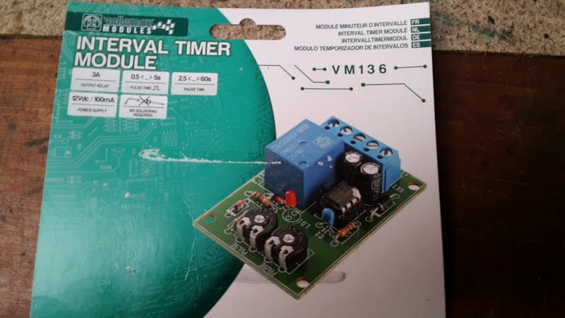

Jai donc commandé ce petit module sur la ZONE
https://www.amazon.fr/gp/product/B001IR ... UTF8&psc=1
Ce petit module va donc remplacer un appui sur le bouton (impulsion réglable via le potar "PULSE", réglé a 2s environ) à intervalles réguliers (potar "PAUSE",réglé 8s pour moi,reglable de 2.5 à 60s).
La tempo de reglage "PULSE" correspond a un peu moins d'un aller retour d'essuie glace.

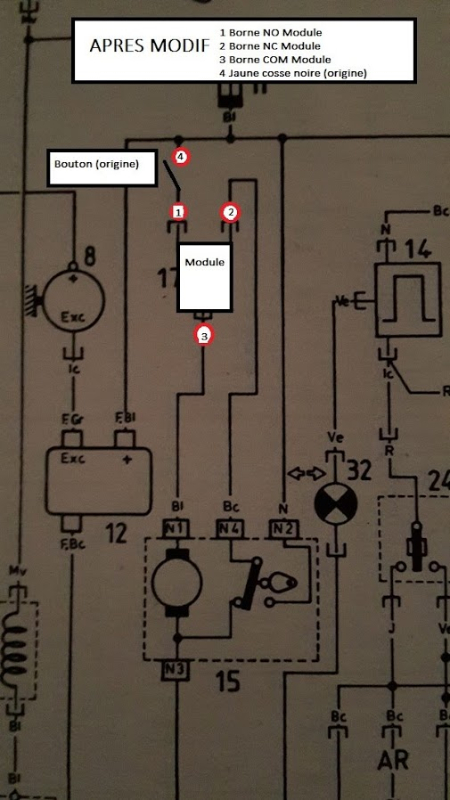

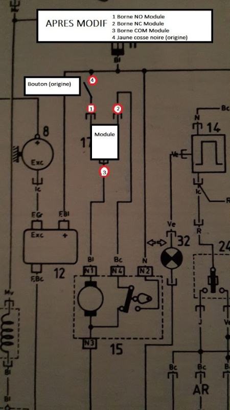

On remplace donc les 3 bornes du cablage d'origine du bouton par celle du module (NO NC et COMM) en gardant le bouton d'origine
ce qui donne sur le module:
Plusieurs choses:
**Cablage realisé avec cosse FASTON male et femelle et du fil coté module.
Comme ça, on ne touche pas au faisceau d'origine.
**Pour le réglage des potars du module, réglez les avant a l'atelier via une batterie.Il y a une LED sur le module.
LED allumée=Fonctionnement de l'essuie glace
**Mettre des fils d'env 20CM, le module se colson au dessus de la poignée de frein a main.
**Pour ce montage, il n'y a du coup, que le fonctionnement intermittent.... plus de marche en continue (m'en fout, il pleut pas dans le nord :mdr: :mdr: )
Voila, c'est a vous :wink:

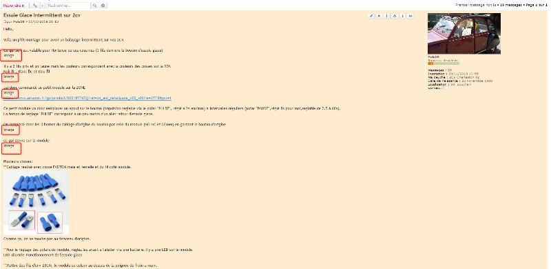

Le post datant un peu, des images ont disparus
ayant acheté sur la zone le petit module électronique
j'aimerais si possible bien comprendre le branchement
quel sont les fils du bouton essuie glace au tableau de bord
a dériver vers ce module, et les fils du module a raccorder à la place (bouton essuie glace)
et l'alim 12V + et - se branche ou, pour le moins, je pense on cherche une masse
mais pour le + je pense sur le neiman en cherchant une sortie 12V
Merci pour votre aide

Les images ont disparu parce qu'elles n'ont pas été postées en utilisant le bouton "pièces"jointes".
C'est ce qui arrive quand on passe par des hébergeurs peu fiables non liés au forum. De temps en temps ils effacent....

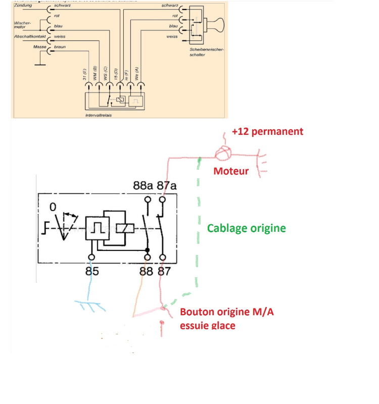

:plus1: En effet c'est pas très clair, sur le schéma il me semble qu'il est question d'un relais mais bon .... :???:
Fredjojo
Messages : 1317
Ma deuche : 2CV AZA1966 ENAC
Essuie Glace Intermittent sur 2cv
Message par Fredjojo »
Ca doit etre un relais temporisé il faut chercher sur le site de Bosch il y a un rayon vintage il me semble il doit y avoir le cablage
Apparemment schema des broches pas dispo
http://www.bosch-classic.com/fr/interne ... 00x_1.html

j'ai envoyé une demande de renseignements complémentaire à CiPeRe
et ils m'ont gentiment répondu avec ce schéma en allemand
schéma en allemand

En clair ça ne m'aide pas assez, ça ne me dis pas quels sont les fils qui faut
dériver du bouton d'essuie glace vers ce temporisateur, et s'il y a des fils à rajouter ou pas
bref ce que je recherche c'est un déroulé opératoire pas à pas
d'avance merci

Le schema recu ne correspond pas a celui de base , dans un cas le potar/marche arret tempo est incorporé dans le second il est a l'exterieur. et la numerotation ne correspond pas .
Mets leur les 2 schemas ....
Sinon moi je me la tenterais comme ca ...... sous toutes reserves

Bizarre, chez moi les photos sont là :|
Y'a plus aucune photos d'affichée ?
Le but, c'est de remplacer le contact d'origine par le relais du module

comme tu peux le constater sur mon screenshot, tes photos n'apparaissent pas dans ton premier post. Elles le sont chez toi, car elles sont hébergées sur ton compte Google et que toi, tu y es connecté !
(h**ps://lh3.googleusercontent.com)
Merci pour l'hébergement sur le forum, ça simplifie les choses. Le mieux seraient d'éditer ton premier post et de remplacer les adresses Google par les adresses du forum... ce que je peux faire si tu ne te sens pas ! :wink:
Normalement, c'est bon :wink:
