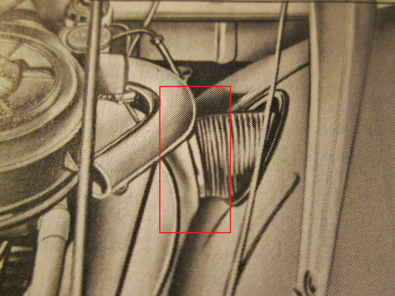

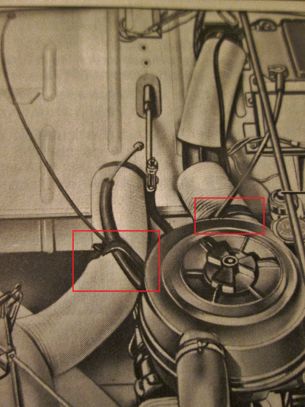

Bien.. on va reprendre depuis le début sur cette histoire de colliers.
Le plus simple encore pour te répondre ne serait-il pas tout simplement d'aller jeter un oeil sur ce que nous disent les docs techniques officielles de la 2CV ?
Et que nous apprennent les "carnets d'utilisation des 2CV"... La réponse en photos.
Ces documents sont valables pour les 2CV6 des années 80
Voici une vue générale et 2 vues plus détaillées : les manchons de chauffage sont maintenus côté échangeurs par des colliers.
Les manchons aérateur n'ont pas de collier, sont seulement maintenus via les cables de chauffage par des colliers en caoutchouc ou le cable de la batterie.
Le manchon de désembuage n'est maintenu que par lui-même.

En fait, les manchons de chauffage vers l'habitacle et désembuage ET QUI PEUVENT S'ENLEVER l'été, n'ont pas de collier pour que cela soit plus pratique !
Par contre, les manchons d'évacuation de chaleur dans les ailes NE DOIVENT PAS ETRE RETIRES, et du coup, sont maintenus par un collier.
Valable pour les 2CV6 des années 80 !
Logique ...
Logique ...
