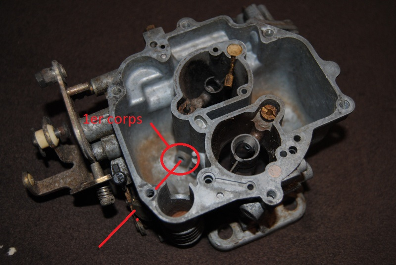

C est quoi ça ?
Messages : 3331
Re: L effet double corps
:salut: Injecteur de pompe de reprise .
" L'injecteur de pompe c'est le diamètre du gicleur de sortie de l'essence pulsée par la pompe de reprise, permettant de compenser l'appauvrissement du mélange lors des accélérations".

donc mon gicleur a nettoyer c est celui dans la même cuve mais a gauche ?
Messages : 3331
:salut: Nettoies les 2 pendant que tu y es .Je t'ai mis pour le 1er corps , le gicleur du 2éme corps est dans l'autre cuve.
