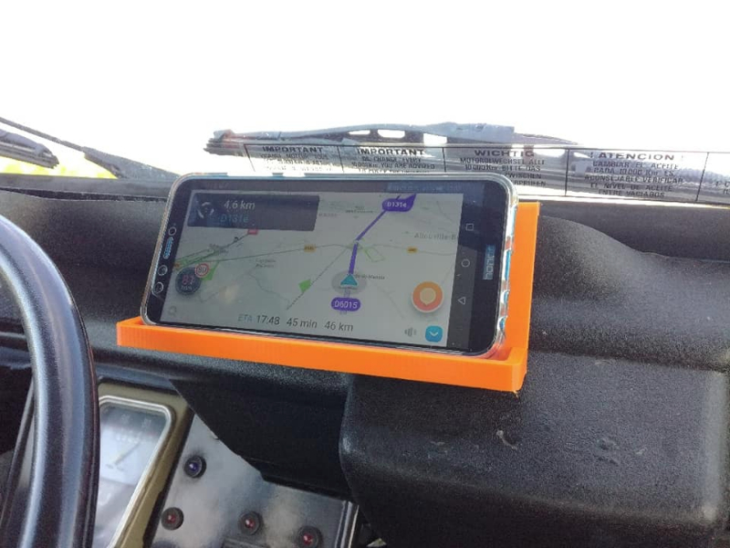

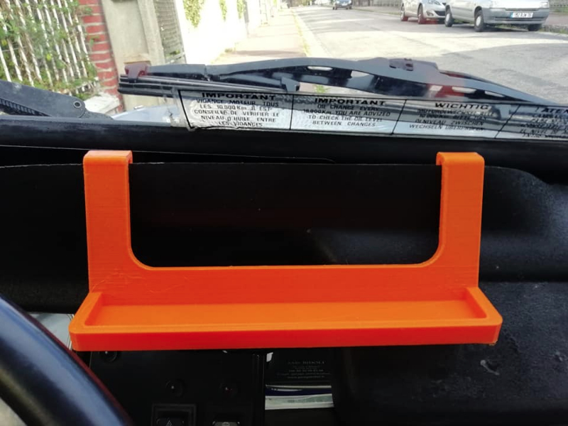

Il y a un mec su FB qui fabrique et vend pour 15 euros ce support, couleur au choix.

Pas très beau (mais c'est une question de goût) mais très pratique.

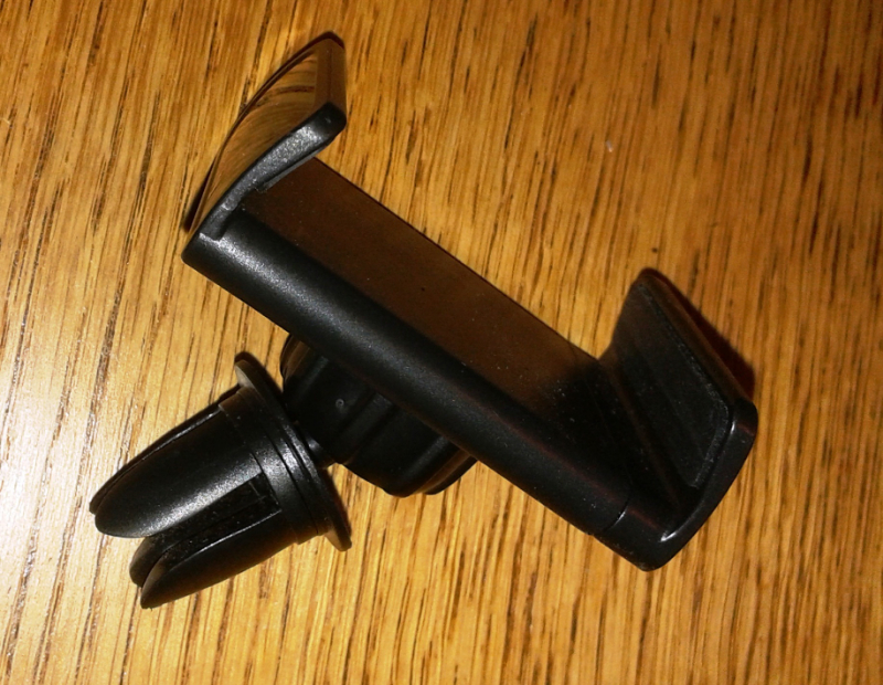

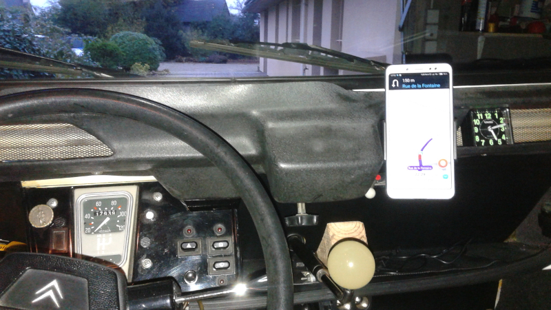

pour ma part j'ai un support pour aérateur qui va très bien sur le bord du tableau de bord à droite du moteur d'essui-glace, je pense que support orange va gêner le volant avec les doigts.

super ! merci pour les réponses je songeais justement à un truc dans le style d'Helios. Mais je crois que je vais tenter le support pour grille d'aérateur...
