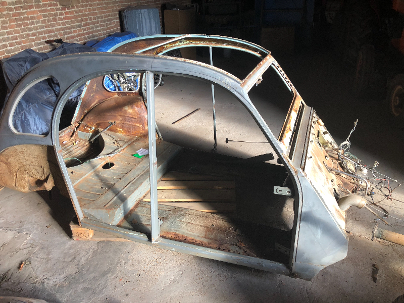

De nouvelles photos après démontage quasi total de la voiture. Beaucoup de carrosserie à changer (planchers latéraux, bas de caisse, plancher sous pédale, plancher coffre). mais je ne me décourage pas.

Les transmissions avec croisillons coté boite et joint homocinétique coté roue, ça peut être bon bon. Mon AZL de 1959 est comme ça ; il y a eu quelques voitures ainsi équipées à l'époque. La boite doit donc certainement être du bon modèle.
Il y a des amortisseurs télescopiques à l'avant et à l'arrière, si je vois bien. C'est donc un châssis plus récent, après 1975, à moins que ce soit des amortisseurs accessoires !
Mais l'essieu arrière semble plus ancien que le châssis ; je ne vois pas la tuyauterie de frein arrivant au centre.

Message par Fredjojo »
Le train arriere a l air de la bonne année , les tubulures de freins ont l 'air de traverser tout le chassis
Le chassis a part l'amortisseur avant a l'air ok aussi , je vois pas pourquoi ils auraient soudé les 4 brancards pour une coque plus recente .
La coque ne doit pas etre si recente car il me semblait que sur les plus recentes il n'y avait plus la trappe et tu as les trous de reglage de la banquette avant.
Si tu peux faire photo du montage de l'amortisseur avant , et de la coque interieur ou il devrait y avoir les clignotants sur les custodes , ils ont peut etre bouché les trous .
