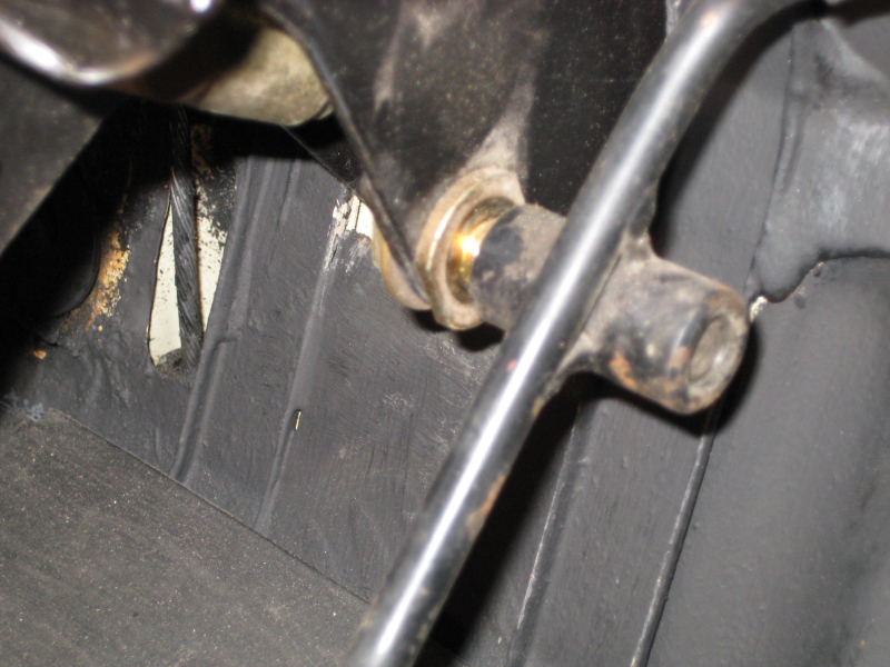

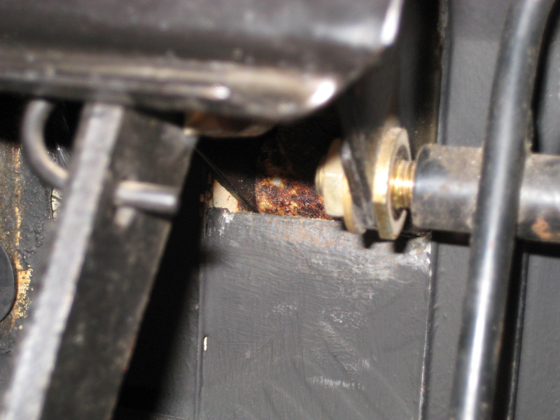

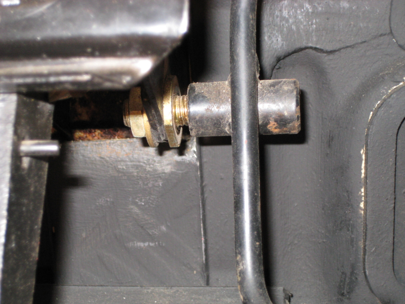

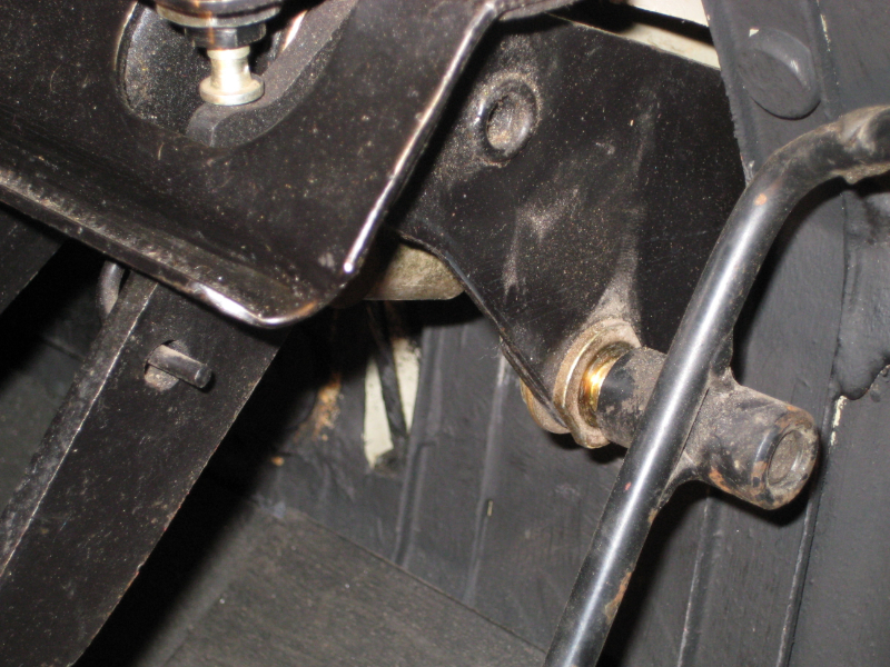

petite question pour la pédale d'accélérateur suspendue, a quel endroit faut il percer le trou pour l'axe ?
cela semble de tres bonne augure, avec aucune trace de chauffe sur les pistons, mais je remonterai mes neufs dessus de toutes facons. de toute evidence, il a tres peu de kilometres, et bien moins que mon actuel....
donc je vais repartir sur cette base, en mettant l'allumage electronique, la pompe a essence et des joints spy vilo et soupapes neufs

Re: 2cv AZKA de 72 d'Alex
Merci Ricman,
ok pour le trou dans la cloison ! j'imagine que c'est la fourchette (point d'attache du cable) de la pedale qui déterminera l'endroi precis pour ce trou
ma question etait plutôt pour l'axe de la pedale a fixer sur le pedalier. je n'ai pas de trou d'origine, donc il faut que je le fasse. je vois a peu pres ou le faire, mais j'aimerai bien une photo de profil (vu des pieds du passager) pour savoir exactement ou percer le pedalier.

- renato13
- Messages : 11511
- Ma deuche : azlp grise 1960
- Localisation : istres
[quote="RICMAN41"]
Personnellement j'avais trouvé au club un pédalier à 3 pédales , il me semble que le coté du support est plus large que celui à 2 pédales je regarderai demain matin
Trois pédale :shock: pourquoi faire !!! on a tous 2 pied !!!
ah oui, en effet, le trou est plus bas que mon pedalier... je vais percer au plus bas possible, mais la pedale sera 2 cm plus haute quand meme....
merci en tout cas, c'est exactement la photo qu'il me fallait.... :D
