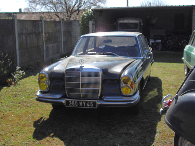

Pas conforme au code de la route. La plaque d'immatriculation DOIT être fixée avec des rivets !
Le contrôleur ne t'as rien dit ?
Il a fallu que je modifie la fixation de la plaque sur la Mercédès 280 S de 1968 de mon fils (héritée de mon grand-père : saut de deux générations :mdr: ) alors que d'origine elle est fixée par des boulons sur la trappe à carburant.

Salut à toi Bob et non il n'a rien vu j'ai collé deux têtes de rivets pop factice sur la plaque n'y vu n'y connu
On croirait des vrais
Re: Pose baguettes bas de caisse
papy deudeuche a écrit :Salut à toi Bob et non il n'a rien vu j'ai collé deux têtes de rivets pop factice sur la plaque n'y vu n'y connu
Les pauvres contrôleurs, jamais ils ne pourront s'imaginer Jusqu'où les amateurs d'anciennes peuvent pousser le vice. :ptdr:

Pas très joli joli tout ça mais bien vu quand même et puis...hein.
Belle voiture que cette Mercedes et de famille....ça c'est super
