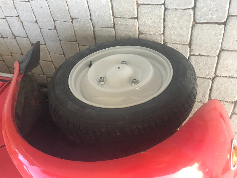

Moi j’utilise pas mal le ferose. Un peu cher mais permet à la fois de traiter la rouille et de protéger la tôle par une couche à base epoxy. Pour info je suis en train de traiter mes 4 jantes au ferose : ponçage de l’existant, ferose, ponçage pour état de surface nickel, puis peinture à la bombe. Je ne suis pas peu fier du résultat :mdr: . J’espère que cela va tenir dans le temps!

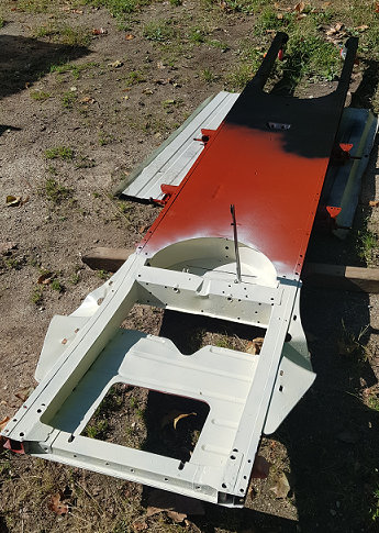

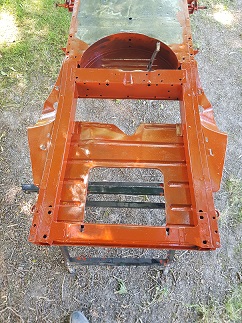

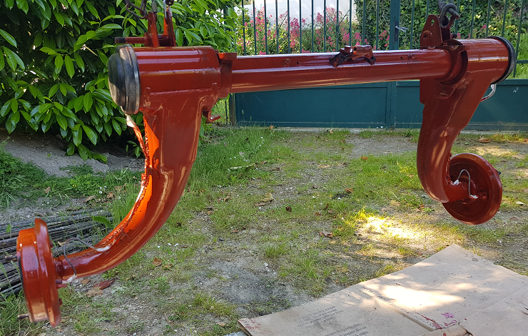

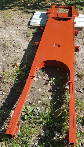

j'utilise le owatrol depuis longtemps et je n'ai jamais eu de problème, d'autant qu'il est disponible en pot et en bombe donc très pratique pour certains endroits. J'ai refait 2 châssis avec, et j'ai ensuite recouvert de noir antirouille Hammerite puis d'anti gravillon. Je suis très satisfait, très bonne tenue. Mais il faut bien TOUT décaper et dégraisser avant, c'est indispensable.
