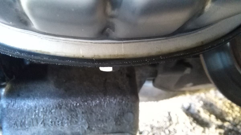

Oui, monté et nettoyé,tu fais tourner un peu le moteur et tu fais la photo juste quand la fuite commence à se faire...

Nettoyé AVANT mise en route
APRES mise en route : on voit bien des traces sur la partie supérieure du joint
