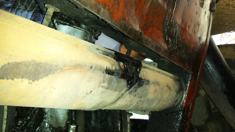

Ce matin j'ai démonté la plaque (j'ai une plaque de protection) pour y voir un peu mieux et voici l'état de la fourchette :
Et je crois que j'ai non seulement une fuite d'huile moteur, mais aussi une fuite de boite et pas forcément à cet endroit, car il y a une grosse coulée sur le pot de détente, et de toutes façons, en moins d'un an, elle s'est vidée de moitié.
la boite est complètement enrobée d'huile... difficile de voir d'où ça vient et là pour la nettoyer...

Oui c’est possible de le faire avec un palan ,sinon tu sort le moteur tout seul, c’est moins dur!! tu pourra bien nettoyer ta boite , lui faire une vidange
et remonter les joints neuf des bouchon, ensuite je te conseille de prévoir un kit embrayage neuf, si le disque et plein d'huile il et hs .
vérifie aussi tes supports moteur et boite sil son en bon état, et le porte et filtre a huile sil y a pas de fuite, bref !!! une fois ton moteur déposer ,profite
de lui faire le tour , et changer tout se qui pourrait fuirent, :salut:

D'abord merci pour le document sur la dépose du moteur boîte ! ça va me servir...
Au final, j'avais plein de problèmes en même temps, ce qui ne facilitait pas le diagnostic, mais maintenant, j'y vois plus clair...
Pour les fuites d'huile finalement c'était :
- joint spi avant
- et boulon du retour d'huile (sur le moteur) côté passager qui était desserré....
- il y a peut-être aussi une perte d'huile de boite qq part mais moins importante que je pensais et la suite pourrait l'expliquer...
Les craquements et vibrations là aussi c'était plusieurs choses en même temps et à peu près localisé au même endroit :
- la tôle de l'aile qui de temps en temps en roulant se coinçait perpendiculairement à l'axe de bras côté conducteur (d'où un claquement de tôle quand elle se décoinçait).... facile à résoudre mais pas facile à trouver car ça le faisait pas souvent et pas à l'arrêt
- le cardan côté boîte qui est mort : c'est la bague au dessus du roulement (sous le capot) côté boîte qui s'est cassé en deux ! Il était neuf (<6mois) et c'est la 2ème fois que je fais marcher la garantie pour un cardan chez MCC (mais ils ont été cool à chaque fois)
- et la cerise : la boîte de vitesse qui est morte.... et qui explique le bruit de fond, d'abord diffus mais qui aujourd'hui est devenu vraiment très fort.
Bref, le diagnostic était pas évident, et tout est réparé sauf le plus chiant : la boîte. Mais là plus possible de tergiverser. Par contre quand je vois que chez 2CVP ils viennent de passer de 150€ à 750€ de caution pour le retour du carter de boite vide et en bon état, je trouve ça franchement abusif. Je comprends pas très bien comment c'est justifiable, vu qu'ils font la boite rénovée à 1100€, ça voudrait dire qu'il y a que 350€ de pièces neuves et main d'oeuvre ?? Quand à MCC ils font que la rénovation de ta propre boîte et comme c'est ma seule voiture, qu'elle roule encore et que je peux pas m'en passer si longtemps... Sans compter que c'est 1250€ (prix club) pour une rénovation "minimale". Si la pignonnerie est abîmée ils disent pas jusqu'où ça peut monter. Du coup, je fais les casses auto à la recherche d'une boîte d'occas en pas trop mauvais état. Galère galère.
