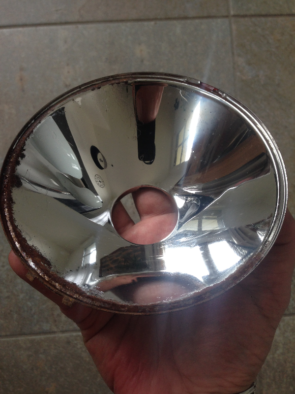

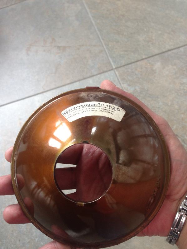

Je cherche retour d’expérience sur de la ré-argenture de déflecteur de phare , ou éventuellement une pièce adaptable de bonne qualité pouvant remplacer le réflecteur Marchal 101520 ( sans trou veilleuse) car en 6volts .
Pas de chromage , bombage , etc.
Pour l'instant je n'ai trouvé que ces 2 sociétés dont l'une m'a fait un devis a 175E ce qui n'est pas donné mais je voudrais garder les verre equilux Marchal d'origine.
https://www.abdecometal.com/renovation- ... e-423.html
http://www.fchrome.eu/

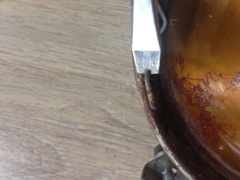

Ps: si quelqu'un a une combine pour remettre les 4 clips sauteurs je suis preneur a défaut je crois que je vais faire une encoche dans une lame de tournevis a la dremel
Ré argenture optique Marchal TP490 2cv

Ca fait quel diamètre ? Regarde chez les vendeurs de pièces pour motos anciennes, ils refont des paraboles de phares... En vrac : macadam2roues, chambrier, henoux, boyer...
Très grand choix chez Chambrier : https://chambrier-pieces-motos.fr/98-paraboles
Si tu l'appelles ce serait bien le diable qu'il te trouve pas quelque chose qui rentre dans ton phare !
La fixation se fait avec des petites tiges qui font ressort ?

Merci webvince pour ta réponse , en fait il n'y a pas qu'une histoire de diamètre , il y a un ergot en haut qui se centre sur le verre .
il y a bien ca mais c'est encore plus chere et pas sur a 100% de l 'etat.
https://www.ami-2cv.com/optique-marchal ... -tole.html

impossible a la pince ni au doigt un coup de dremel sur un tournevis et UN CASQUE DE MOTO ( je me suis pris ce genre de ressort d'un cadre dans l'oeil gamin) et la ca prends 30 secondes

Par ailleurs, le tournevis échancré au Dremel ou plus simplement à la scie à métaux, est aussi très pratique pour démonter et monter les ressorts des garnitures de freins à tambour. Je n'utilise que ça.
