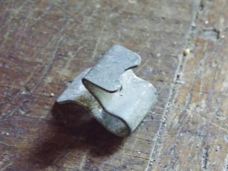

Existe-t-il des crochets pour fixer ma capote enroulée sur toute la longueur comme je le fais à mi-longueur ? J'ai trouvé des crochets sur TPV qui semblent correspondre à cela mais pas sûr (voir photo). Si oui, comment se fixe-t-il, je ne vois même pas de trou ni dans la pièce ni sur la Deuch....?

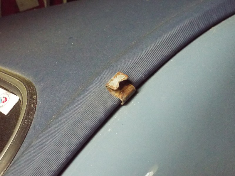

Ca dépend.. :shock:
Sur les anciennes il y a un crochet vissé dans la caisse au niveau du haut de la lunette arrière.
Je pourrais d'ailleurs changer le crochet de mon AZL, il commence à rouiller
Sur les récentes, il n'y a pas ce crochet mais une pression et une sangle à l'intéreiur de la caisse comme pour les capotes à ouverture intérieure, enfin c'est comme ça sur la 2 CV 4 de ma fille.

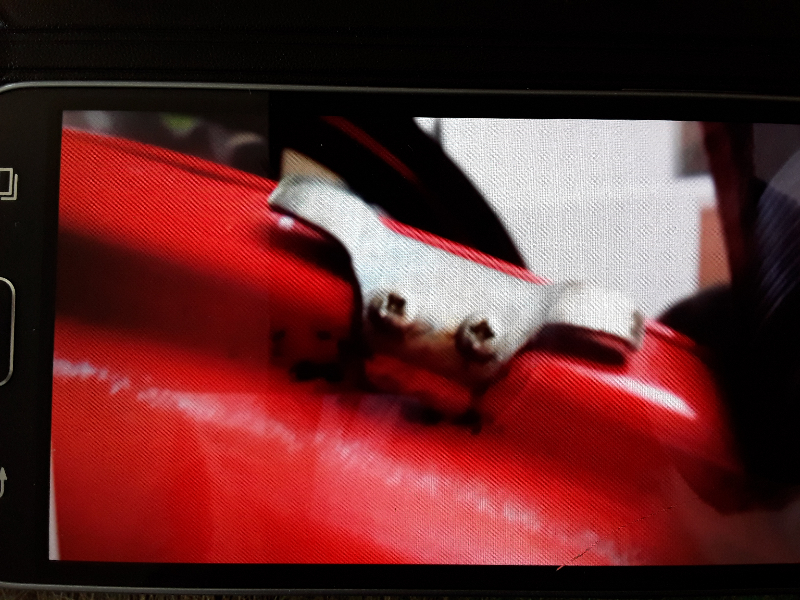

Tu as plusieurs sortes de crochets
celui-ci par exemple est très bien, ma préférence c'est le double
Il maintient bien en ouverture totale

Parfait en effet. Faut il percer la coque pour les fixer et idéalement quel est le mode de fixation ideal (vis, écrous....) ?

Celui qui a ta préférence à deux embout.....plus pratique que l'autre avec un simple ergots ?

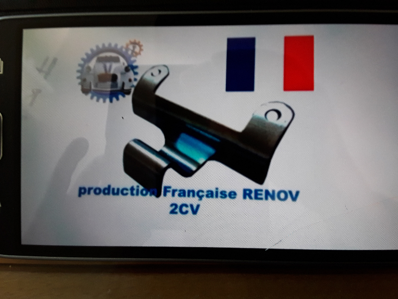

Le double est super c'est celui que j'ai sur ma deuche
par contre chez quel fournisseur le trouver je ne peut pas te dire
et pour fixer ton crochet si tu n'as pas de trou de percé prends des vis autoperforantes et ne les prends pas trop longue et avec une visseuse ça va tout seul

Merci ! je vais en commander sur Rénov'2cv !!
