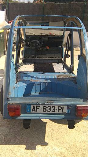

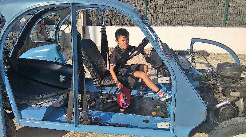

ça y est je crois que j'y arrive pour les photos !!

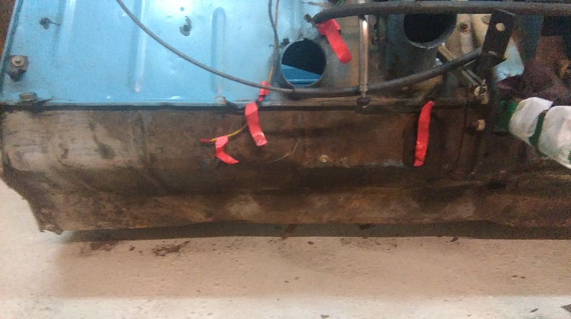

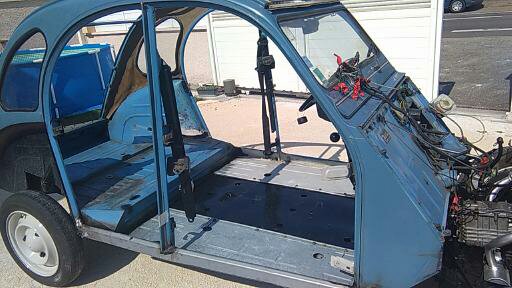

voici les premières ! plancher conducteur et caisse...les ailes arrières aussi avaient besoin de soins ( rouille )

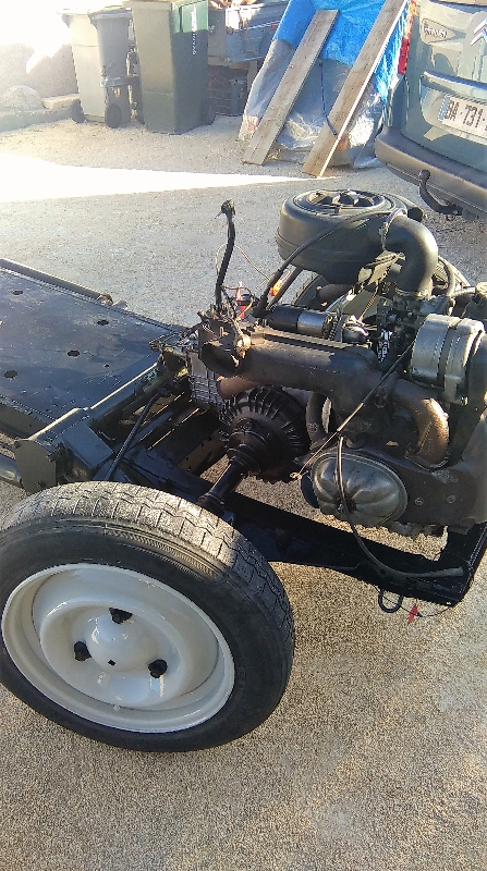

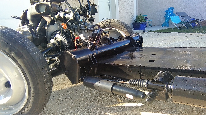

et le chassis pendant ce temps....

Re: restau. 2 cv bleue azka 1978 !
Message par williamm »

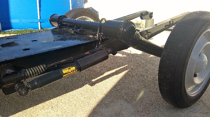

le chassis était très bon !...du coup brossage, antirouille, peinture,moi qui voulait en mettre un galva !...mais bon du coup budget meilleur ! ( bientôt une cire corps creux dans le chassis verra le jour ), changement des 4 amortisseurs et de tous les soufflets
peinture chassis...et tous soufflets changés !
rien que peindre les jantes : 2 jours...moteur nettoyé

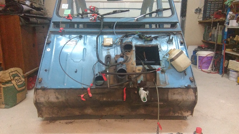

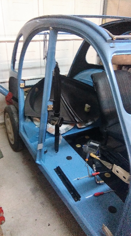

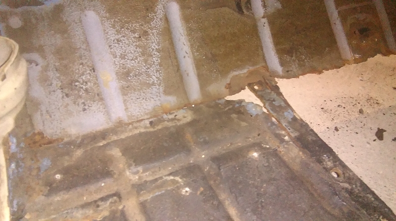

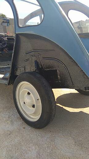

Voilà l intérieur d aile fini...trou de la taille de deux poings bouché au Mastic fibré puis fin...4 couches de noir !...ensuite 3 planchers soudés + bas de caisse droit + mastic comme à l origine...les 2 côtés de la vis d aile avant résoudés avec plaques de tôle découpés sur mesure...

Il y a quelques années, un ami m'a donné une astuce pour remonter les ailes sans prendre le risque de les rayer : habiller les extrémités du pare-choc avec de grosses chaussettes.
J'avoue que cela fonctionne... De plus, je mets une rondelle de caoutchouc entre la carrosserie et l'ancrage de l'aile. ce qui me permet de ne pas marquer la peinture lors du serrage.

je peinds l'interieur à la main, on voit les ailes arrières aussi, je les peinds en noir à la main
j'ai aussi peint en noir les mousses déco intérieur...avec mon fiston qui est curieux !

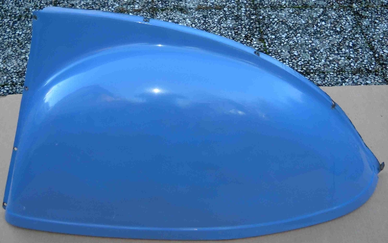

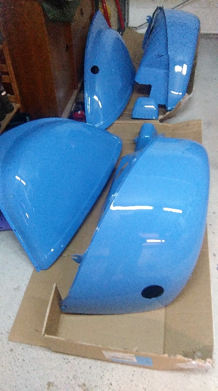

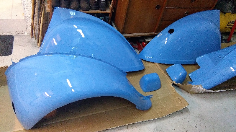

voici donc les premières pièces qui viennent de chez le carrossier bleue myosotis, comme d'origine...j'aime l'origine en général ! :tchin: , la peinture extèrieure, le seul truc que je fais pas !

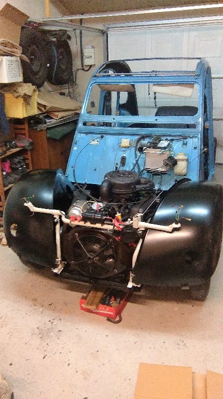

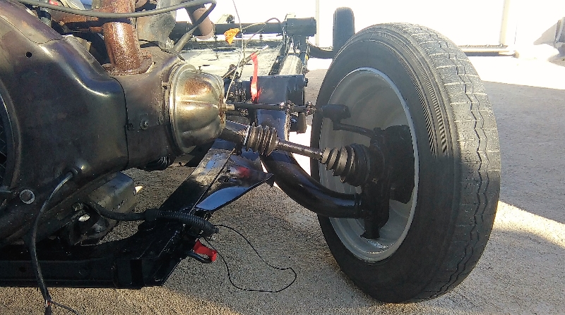

petite vue moteur, pot tout changé, neuf ou repeint peinture spéciale chaleur...étrier de frein repeint en noir
attachment]

Etriers de frein ??? Ah bon!!
Y a ti pas une petite erreur. :roll:
williamm
Messages : 887
Ma deuche : 2cv6 de 1978
ah oui, effectivement !...Tambours ? :D

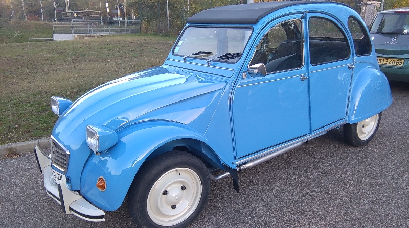

bonjour !

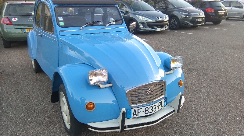

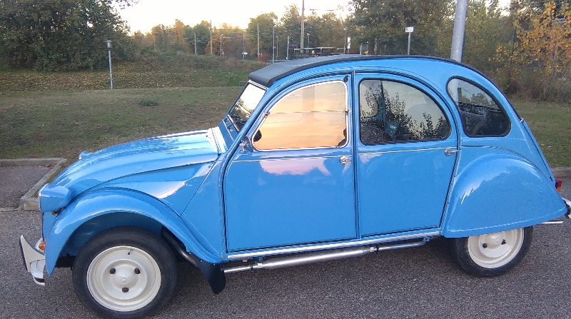

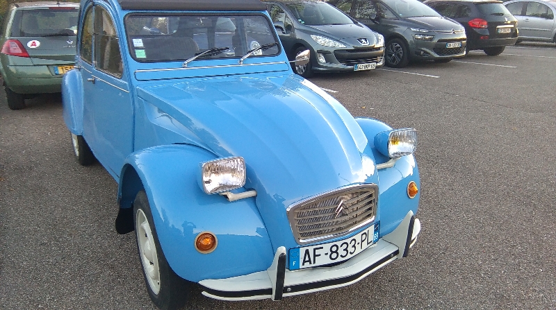

:D et voilà la fin de rénovation après le carrossier qui a repeint l'extérieur, seule chose que je n'ai pas faite !...mais j'avais repeint l'intérieur !
j'étais fier et le suis encore ! cette deuche me fait encore du bien !
j'ai roulé avec le 4 novembre 2016, après 5 mois de rénovation intense ! chaque jour avec en plus 10 jours de vacances au boulot passion !!! :D
depuis je roule et fais d'autres bricoles : planches du coffre...et là je refais un moteur, bien que celui d'origine ( qui a 100 000 ) fonctionne très bien ! :pouce:
bises ! :tchin:

:pouce: joli ce bleu. :france1:

Très jolie,elle est neuve quoi !!! :wink: :clap: :clap: :clap:

:clap: Superbe !
C'est le bleu myosotis ?

Eh oui, je fais le dandy avec sa couleur d origine bleue myosotis....j aime assez l origine ! :france:

J ai commencé ce jour côté avant gauche...A changer le roulement de roue....comme vu sur d autres posts...... très dur à enlever l écrou !!! Pris une barre de un mètre pour prolonger la clé. ..chauffer l écrou ...taper dessus...et rien, ça bouge pas !...demain essayer de taper sur l ecrou avec pistolet pneumatique....pfffffff :pleurs:
Des idées ??
williamm
Messages : 887
Hello ! :D
Voilà ce premier écrou débloqué sur cette 1ere roue avant gauche...mais alors...une barre de fer entre la poutre du plafond garage et le bras de la roue, pour pas que ça bouge ...puis c'est venu avec ma clé qui avait un bras d 1 m 50 !!
Ce jour j ai fait l autre roue...et là facile ! Le bras ne remontait pas car je pouvais dévisser vers le bas....beaucoup de graisse et 2 roulements neufs ! Yesssssss :clap:
J ai mis ces roulements au congèlauteur. ..facile à insérer. ..tout est simple, le seul truc difficile c est de démonter cet écrou. ..tout est neuf :clap: :hehe:
