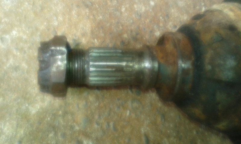

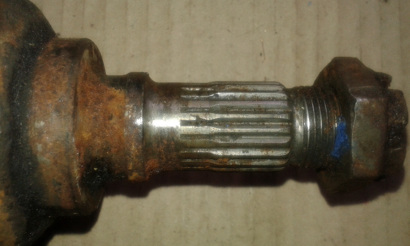

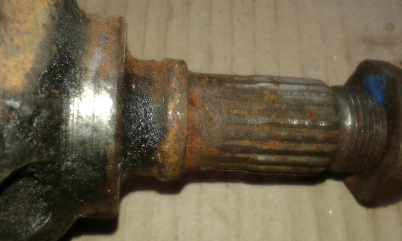

En fait j'avais gardé des cardans côté boite de vitesse, 12 cannelures montés à partir de juillet 1964. Je les ai bien nettoyé à l'essence , ils sont nickels, et les cannelures pas du tout marquées.
J'ai aussi deux cardans côté roues, avec 22 cannelures, donc ils sont bons sauf qu'un des cardans à ses cannelures pas mal aplaties sur un côté, à mon avis , à remplacer
en détail :

Si les cannelures corresponde bien avec les cannelures coté roue et coté boite , c'est bon .
A condition aussi ,quelles soi de la bonne longueur, sinon trop longue avec le débattement de la suspension , elle risque de buté contre la sortie du fourreau
ou trop courte de se déboité dans les virages .

Pour l'usure des cannelures vous en pensez quoi ? Est ce que ça peut se refaire chez un tourneur fraiseur ?

Ben moi je toucherais rien a ta place, c'est une usure normale !!!,
sinon je pense pas qu'un tourneur puisse faire grand chose ,!! attend l'avis de DAVID .

Cet après midi, je suis allé récupérer les tambours de freins chez le tourneur. Il a enlevé juste 4/100 ème de mm car les tambours étaient en super état. J'en ai profité pour lui montrer le cardan et ses cannelures marquées. Il m'a dit la même chose que toi René, de ne rien faire et de laisser en l'état, que le cardan pouvait très bien servir encore avec ces cannelures matées et que de route façon , c'était pas rattrapable , en tous cas pas par lui.renato13 a écrit :![]()
donc je verrai bien plus tard lors du démontage du moteur de l'AZAM.

Yes, je suis aussi d'accord, les cannelures (ou dentelures, demandez à Bob il va vous expliquer
) en tout cas celles qui vont dans le moyeu ne travaillent pas : une fois emboîtées et l'écrou de moyeu serré elles servent juste à empêcher la roue "de partir en roue libre" et là il y a encore de la marge avant que cela arrive !
