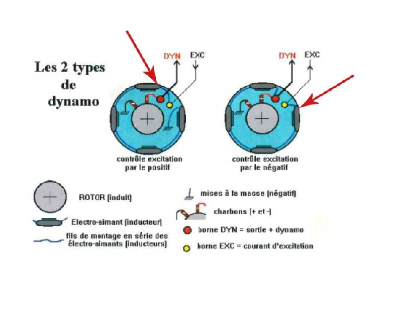

Re: Les grandes manoeuvres - restauration moteur 2cv azam
Merci René, je posais cette question parce que je n'ai pas de régulateur à mettre dans le circuit de charge...et ça m'embete un peu d'en acheter un juste pour faire tourner le moteur mais je suppose que ça implique de tout passer en 12 volts et donc de changer aussi la dynamo...il vaut peur être mieux que je me trouve un régulateur en 6 volts après tout ;
Donc si je mets un régulateur les branchements sont :
1 fil que je prends de la borne + de la batterie et que j'amène à la borne BAT du régulateur
1 fil de la borne EXC du régulateur que j'amène à la borne de 7mm sur la dynamo
1 fil de la borne DYN du régulateur que j'amène à la borne de 8 mm sur la dynamo...
Sans oublier de mettre le régulateur à la masse du moteur avec un autre fil volant.
Est ce bon ?

Salut Lucky
Sans lui donner les ref , rené ne peux t aider
au remontage de ta dynamo tu as regardé si c'etait une exitation par le + ou par le moins ( je pense par le +) attention le cablage est important , tu peux trouver ca
https://www.cipere.fr/fr/Citroen-2CV/AK ... /ANR72942/
http://www.tpv-2cv.fr/demarreur-balais/ ... results=20
Je pensais acheter ca , prendre un regu HS , et le camoufler a l’intérieur mais pas les cotes du modules sur les sites et pas d'info si le boitier doit etre fixé sur la tole pour eventuel dissipation thermique, le modèle d'origine est archaique .
sinon tu peux envoyer ta dynamo a Perigord Tacot , il teste ta dynamo avec le regu qu'il te vende
C'est quoi les couples dynamo / regu sur l 'azam , en fluo les couples qui doivent fonctionner ensemble meme s il est preferable de ne pas mixer les marques.
Sinon si tu ne branche pas dynamo/regu regarde si un booster existe en 6 / 12v peut etre cela suffirer a l'aider a démarrer, j'ai regardé le prix des batterie 6v ils nous prennent vraiment pour des pigeons
lucky40 a écrit :Merci René, je posais cette question parce que je n'ai pas de régulateur à mettre dans le circuit de charge...et ça m'embete un peu d'en acheter un juste pour faire tourner le moteur mais je suppose que ça implique de tout passer en 12 volts et donc de changer aussi la dynamo...il vaut peur être mieux que je me trouve un régulateur en 6 volts après tout ;
Est ce bon ?
oui c'est parfait comme tu dit . :salut:
Messages : 11511
Le regu faut la même marque que la dynamo pour avoir la bonne régulation , après il y a plusieurs regu qui se monte .
il y a aussi certain qui panache ,du Paris -Rhone et ducellier, mais souvent il y a des soucis .
mais bon la pour un essaie de moteur ,tu temps fou sil charge pas bien .
