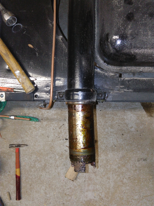

Étant dans la restauration de la type A, je suis confronté à un souci.
La voiture a été accidentée à l'arrière gauche et la traverse d'essieu a ramassée !
Je vais la changer mais je voulais savoir s'il y a des différences avec les autres deuches (AZ jusqu'à 1970 et 2cv6 ?)
Je vous dis ça parce que j'ai peut être l'opportunité d'en avoir une de 2cv6. Alors est ce compatible ???
Merci de vos réponses.

Non, ce ne sont pas les mêmes traverses, mais je pense qu'elles sont interchangeables, au moins jusqu'aux 2 CV 4 et 6 c'est à dire 1970. Encore qu'après la seule différence me semble être le passage de la canalisation de freins. Le changement de réservoir n'a pas eu d'incidence sur la traverse, puisqu'on peut très bien mettre un réservoir en caoutchouc de 25 l. sur une 2 CV ancienne.
D'après les catalogues de pièces détachées que j'ai : 1954 et 1968 en 2 CV et 1965 en AMI 6, la traverse sur les 2 CV de 1968 est la même que celle des AMI 6 (AM 724-01) et elle remplace le modèle précédent, donc elles sont bien interchangeables à cette date, il faut juste changer aussi les bagues écrous.

Attention Martin, les essieux des deuchs sans frotteurs n'ont pas d'encoches pour ceux-ci.
