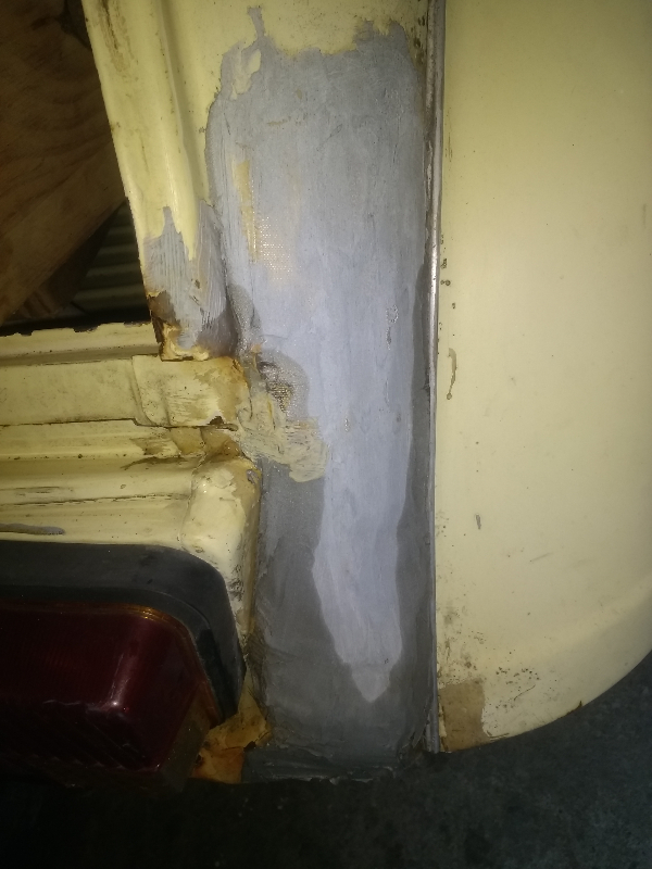

Pour mieux expliquer ce que je compte faire :
- pour le trou du haut, je compte mettre une tôle extérieur rivetée et donc de la résine et fibre côté interne, puis mastic de finition
- pour la partie arrière je compte mettre une tôle en dessous pour donner la forme et résine fibre puis mastic par dessus pour la finition.
Comme je n'ai pas de matériel pour souder, c'est ce que j'ai trouvé de mieux. Par contre j'ai lu à plusieurs endroits que la résine polyester est proreause et donc ça rouille dessous avec le temps, tandis que la résine époxy est étanche.
C'est pourt ca que je pars aussi sur mastic et apprêt epoxy et que je me soucie de la compatibilité avec le traitement anti rouille initial.

A la vue de tes photos, 2 solutions :
- Tu trouves un gars équipé et qui sait se servir d'un MIG, tu achètes les morceaux de rechange (ça te coûtera pas plus que de la bonne résine epoxy et du bon tissus de verre) et tu fais une belle reconstruction qui fera ta fierté et suscitera l'admiration de tous
- Tu mets ta caisse à la ferraille et tu en cherches une en bon état
Désolé d'être violent, ne le prends pas mal, mais ce que tu veux faire c'est du travail de sagoin :vomi:
Si tu te lances dans cette direction, ta Deuche rejoindra le grand album des horreurs... :cry:
En plus vue l'ampleur des dégâts, je pense que du rafistolage à la fibre finira rapidement par craquer, la flotte s'y infiltrera et ta caisse pourrira de plus belle !

Ben en fait c'était déjà une horreur car mastiqué n'importe comment avec du polyester donc tout a pourri dessus, d'où les trous que j'ai obtenus quand j'ai voulu revenir au métal sain. Donc ça ne sera pas pire qu'avant.
Une caisse, j'en cherche une depuis un an, mais comme en semaine je travaille je me fais prendre de vitesse sur toutes le bonnes annonces.
Je ne comprends pas très bien par ailleurs pourquoi on considère que la résine donne systématiquement de mauvais résultats .
Ça demande du soin et du travail bien sur et il faut mastiquer en suite pour avoir une joli surface, mais a priori c'est exactement fait pour faire des coques ...
Ça marche très bien sur les bateaux.

Je suis d'accord avec ce que tu dis. Mais voici un exemple de ce que j'avais avant à la place des trous. Sous le mastic il y avait de la résine et fibre et la mauvaise surprise c'est que le métal était pourri. Donc quand j'ai commencé à décaper, tout est parti. On voit sur la photo que le mastic absorbe l'eau.
Maintenant et en attendant de trouver une caisse ou de m'équiper pour la soudure il faut que je trouve un moyen de revenir à un état équivalent pour pouvoir rouler ...

:salut: En plus , si on regarde la première photo, ou l'on voit le pneu arrière, la partie manquante concerne la fixation de la ceinture de sécurité, il ne faut pas rigoler avec de la fibre à ce niveau là.....
J'avais eu le même soucis que toi, je m'étais amusé à découper des "tacons" de tole que j'avais soudé sur la caisse après avoir soudé des écrous dessus pour les ceintures, un boulot de fou et surtout un boulot ou il faut être compétent et surtout équipé, sinon tu fais du boulot de m......
Mais beaucoup de deuchs sont malheureusement dans cet état :cry: :cry: en tout cas , bon courage l'ami :salut:

Ne pas la polir surtout car il faut que la soudure puisse s'accrocher.
Si vous souhaitez plus de precisions je vous écoute
paul
La soudure à l'étain fonctionne bien sur de petites surfaces planes. Pour le cas de Deuffe ça peut marcher sur les points rouillés mais pas sur les endroits pourris où il est nécessaire de changer la tôle à mon avis. La fibre est à proscrire, je suis d'accord, c’est pas compatible à la longue avec la tôle. J'avais une caisse de 2cv4, globalement en bon état, sauf sur les points que nous montre Deuffe, bas de caisse au niveau des clignotants, intérieur des passages de roues, plancher pédale, normal ce sont les points faibles de nos deudeuches...Lorsque j'ai voulu la vendre sur le coin coin, à un prix défiant toute concurrence, les acheteurs potentiels partaient en courant lorsque je leurs parlais de le résine sur la caisse ...j'ai fini par la donner avec un lot de pièces car même pour 200 euros personne n'en a voulu...Ce que je veux dire c'est que la résine polyester , personne n'en veut, une voiture, quelle qu'elle soit d'ailleurs, restaurée de cette manière c'est invendable...sauf si c'est une méhari :pense:
Les conseilleurs ne sont pas les payeurs dit on mais en ce qui me concerne, je ferais un état des lieux complet de la carrosserie, au vu de ces trois photos, je pense que ta caisse est bien bien malade, et je partirais sur une caisse plus saine avec moins de boulot et moins de frais pour réaliser quelque-chose de deuchement correct...
Bon courage pour la suite :salut:
François44
Messages : 1133
Ma deuche : 2cv6 special 1981
Re: Apprêt anti rouille toute surface pour 2cv
Message par François44 »
Pour le moment, je n'ai lu nulle part que deuffe voulait restaurer sa voiture pour la revendre, mais plutôt pour rouler avec... Il ne maitrise pas la soudure, n'a pas le matériel, peut être pas les moyens de faire faire les travaux... Donc, d'après les commentaires lus ici, aucune solution.... :roll:
Moi, dans ce même cas, et si le châssis est correct, je décaperai un max tout ce qui est attaqué par la corrosion, traiterait la rouille (au destructeur de rouille Julien, très efficace et pas cher), protègerait le tout avec un apprêt phosphatant. Ensuite, reconstruction avec de la résine + tissus de verre des parties manquantes. Apprêt sur les parties reconstruites, peinture et roule... Mais il faut que ce soit bien fait!
Ça lui permettra de profiter de sa voiture tout en continuant, si il le souhaite, à chercher une caisse plus saine ou mettre de côté le budget pour faire refaire sa caisse...
Quant à l'étain, ça s'utilise pour les mêmes applications qu' un mastic, pour des surfaces planes ou courbes, quelles qu'en soient les dimensions!
François44 a écrit :Pour le moment, je n'ai lu nulle part que deuffe voulait restaurer sa voiture pour la revendre, mais plutôt pour rouler avec... Il ne maitrise pas la soudure, n'a pas le matériel, peut être pas les moyens de faire faire les travaux... Donc, d'après les commentaires lus ici, aucune solution.... :roll:
Effectivement cela peut être une solution d'attente pour Deuffe : mais c'est quand même beaucoup de boulot pour une solution d'attente : choix cornélien à n'en pas douter ! A lui de voir... :salut:
