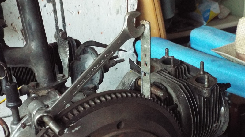

Autre chose : comment faire pour dévisser les cinq boulons du plateau, seul je n'y arrive pas j'ai réussi à n'en dévisser qu'un seul :enerve: .

Pour bloquer le volant fais toi le même que ca
http://2cv.supersite.free.fr/DemontageMoteur2.htm
sinon l outil facom devrait fonctionner a vérifier
https://www.cdiscount.com/auto/outillag ... 96770.html
Perso j'ai démonté la partie centrifuge du volant du coup j'ai passé du fil de fer par 2 de ces trous et attaché aux 2 goujon fixation boite moteur .
Il faut meuler ta douille de 14 pour attaquer directe la vis , une bonne rallonge et débloquer en croix.Si jamais demonté je pense qu'il faudra chauffer
Bob , m'avais dis qu'avec une clef a choc pneumatique c'etait plus facile .

Je vais me fabriquer un petit outil pour bloquer le volant et limer la douille comme tu dis Fred car effectivement elle a tendance à riper ,mais ça devrait venir car c'est moi qui est bloqué ces boulons à la clé dynamomètrique :salut:
Re: Les grandes manoeuvres - restauration moteur 2cv azam
Pour bloquer le volant, voici ce que j'ai fait : un fer plat avec un trou au bon endroit et une clé à oeil :
C'est simple à faire, c'est très efficace et ça fonctionne dans les eux sens...
merci Bob: effectivement simple à faire ...
