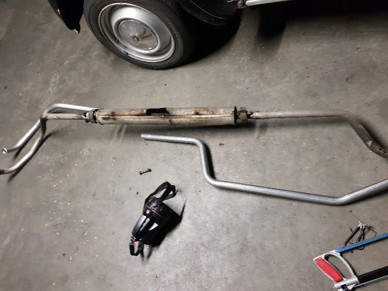

Un échappement tout neuf. La pose est à la portée d'un néophyte... :roll:

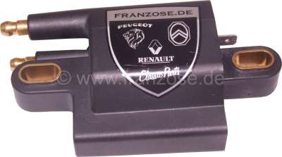

Ma bobine sèche (Cipere) posée par mes soins il y a quelques années (après lecture du forum) et qui me donne toutes satisfactions. Elle est associée à un allumage électronique (posée par un garagiste...). Elle fonctionne bien avec des fils de bougies en bon état....
