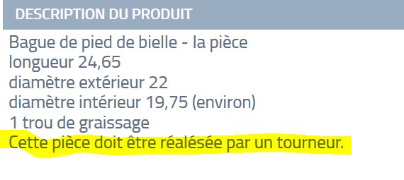

attention ,il faut aussi réaléser la bague a 20mn pour l'axe, les bagues vendue son pour la plus part a 19.et des poussières.
Petit actus,!! pour réaléser la bague, soi tu le fait faire dans un atelier, soi tu le fait toi !!! ,si tu trouve un alésoir a main :???: .

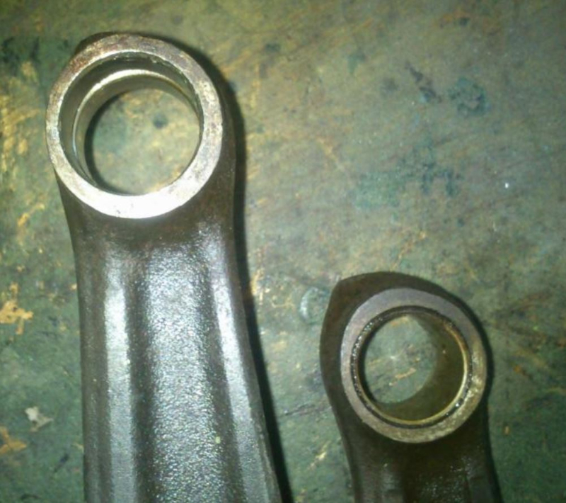

justement hier je regardais mes bagues et je n 'ai jamais vu de bielle sans la bague , Y a t il une gorge comme sur cette photo sur tous les modèles de bielle de 2cv ? si oui du coup peut importe comment on positionne la bague au montage l'huile circule dans la gorge , merci de confirmer
Fred
Fred
:salut: Fred
:non: :non: , même avec la gorge,faut positionner le trou de la bague avec celui de la bielle,sinon ton axe sera jamais graisser.
Bien sur toutes les bielles on une bague, quant elle son usé faut les changer. :salut:

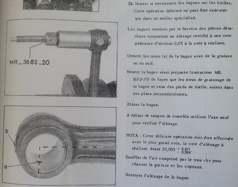

Désolé mais c'est une très mauvaise idée! Une fois alésée à la bonne côte, il ne faut surtout pas ressortir la bague! L'alésage de la bielle peut avoir une très légère ovalisation et si on fait tourner la bague après l'alésage, celui-ci ne sera plus parfaitement cylindrique! Pour éviter que les copeaux aillent dans les trous de graissage, il suffit, avant de passer l'alésoir, de les remplir de graisse ; ensuite, un coup de soufflette dans les conduits pour tout chasser et zou... :wink:

Effectivement, il ne faut pas percer de trou supplémentaire! Par-contre, je viens de regarder dans le dictionnaire de réparations. Citroën a toujours fourni des bagues d'un diamètre inférieur à la cote (environ 0.05mm en moins) . A chaque tour de vilebrequin, la bielle tire et pousse le piston (sauf pour le temps moteur où c'est elle qui est poussée). Il est tout à fait normal, qu'avec le temps, le trou s'ovalise très légèrement. C'est pour ça que les bagues sont à réaléser une fois mises en place. C'est la seule façon de s'assurer que l'alésage sera parfaitement cylindrique et à la bonne cote (20,005).
Par-contre, toujours dans le dictionnaire de réparations, il est écrit que l'axe des trous de graissage de la bague doit être placé perpendiculairement à l'axe de la bielle, donc, à 90° des trous de la bielle!!!

François44 a écrit :Effectivement, il ne faut pas percer de trou supplémentaire! Par-contre, je viens de regarder dans le dictionnaire de réparations. Citroën a toujours fourni des bagues d'un diamètre inférieur à la cote (environ 0.05mm en moins) . A chaque tour de vilebrequin, la bielle tire et pousse le piston (sauf pour le temps moteur où c'est elle qui est poussée). Il est tout à fait normal, qu'avec le temps, le trou s'ovalise très légèrement. C'est pour ça que les bagues sont à réaléser une fois mises en place. C'est la seule façon de s'assurer que l'alésage sera parfaitement cylindrique et à la bonne cote (20,005).

renato13 a écrit : Je pense de la réaléser , dans la bielle c’est surtout pour faire un travail correct, un réalésage bien rectiligne, sur toute la longueur, c'est simplement l’intérieur de la bague
pour le passage de l'axe. Mais si c’est un tourneur qui te rectifie la bague seule ,il y a juste a la monter,! après.
Non, la bague doit impérativement être alésée montée dans sa bielle. Toute autre méthode ne donnera pas un bon résultat, voire un très mauvais.... Si besoin, je peux expliquer pourquoi.

J'ai souvent vu de grosses erreurs dans les RTA, jamais dans un manuel d'atelier officiel!
Mais tu as raison, la RTA pour 2cv4 et 6 indique qu'il faut les monter face aux trous... Je suis mécanicien, je refais très souvent des moteurs, et les montages avec gorge et trous décalés sont les plus courants. Ça permet d'obtenir un "matelas" d'huile plus homogène autour de l'axe à lubrifier. Mais il faut impérativement qu'il y ait une gorge derrière bien sur...

Manuel reparation citron OPERATION A.100-3a
Re: Changement des bagues de bielles 2 cv
Dans la version que je possède du dictionnaire de réparation Citroën n° 447, c'est l'opération n° 8 et il est écrit :
"Monter la bague en faisant coïncider les trous de graissage de la bielle et de la bague (utiliser l'extracteur MR-3681, voir planche 14 fig. 2 et 4).
C'est quand même un peu différent. Alors ? Est-ce que ça dépend des modèles de 2 CV ?
François44
Messages : 1146
Ma deuche : 2cv6 special 1981
Message par François44 »
C'est la question que je me pose aussi après avoir constaté que suivant les manuels, on trouvait les 2 méthodes.... :roll:

Je l'ai commandé par erreur mais finalement c'est une bonne acquisition je crois que c'est la 551 de 72 mais essentiellement pour le 425
http://www.bibliauto.fr/citroen_133_2-c ... azazl.html
bomacars
Messages : 689
Ma deuche : AZKA 82 + AZKA 88
Âge : 72
Message par bomacars »
Fredjojo a écrit ::
Ps2 : et a 15 euros pièces ils sont pas foutu de vendre une bague alésé a la bonne dimension , c'est vraiment de l'arnaque
Si tu as déjà entendu parler de "l'équerrage de bielle", un bon conseil fait réaleser par un atelier équipé.
Après relecture des post et réflexion, il me semble logique que bague 2 tous pour bielle avec gorge et montage perpendiculaire et bague un trou pour bielle sans gorge et montage aligné. :pense: et normalement les bielles sans gorge ne doivent pas avoir de trou au bout du pied (à vérifier)
François44
Messages : 1146
bomacars a écrit :
Fredjojo a écrit ::
Impossible de vendre une bague pré-alésée, il faut absolument qu'elle soit mise en place dans la bielle pour pouvoir l'aléser à la bonne dimension!
zamzam a écrit :Après relecture des post et réflexion, il me semble logique que bague 2 tous pour bielle avec gorge et montage perpendiculaire et bague un trou pour bielle sans gorge et montage aligné. :pense: et normalement les bielles sans gorge ne doivent pas avoir de trou au bout du pied (à vérifier)
J'en suis venu à la même conclusion.... :wink:

Petit retour d'expérience sur le changement des bagues de bielles.
Conclusion : c'est vraiment pas évident.
Dans la théorie, voici mes étapes.
1. Agrandir le trou de la bague avec un forêt de 3.5
2. Marquer la bielle et la bague pour faire correspondre le trou de la bague au conduit.
3. Mettre la bague dans la bielle. (Pour être plus précis, je me suis faire un outil avec une tige filetée, 2 rondelles et 2 ecrous)
4. Une fois rentrer, percer le 2e trou de la bague
5. Mettre un peu de graisse dans le 1er trou pour éviter les copos dans le conduit.
5. Alléser la bague jusqu'a 20mm, en mesurant au pied à coulisse l'allesoir.
6. Alléser la bague au ressenti. (Étape la plus compliquée). Ma technique a été d'alleser des 2 côtés de la bague. Tester en placant l'axe (en nettoyant la bague bien sûr...). Et y aller petit à petit toujours en allesant à gauche et à droite.
Ne pas hésiter à repasser plusieurs fois l'allesoir avec le même réglage.
Une fois terminée, aspirer la graisse.
Bien vérifier que le conduit est libre en passant un fil de fer.
Perso,j'ai bouffé 5 bagues avant d'en réussir 2. A chaque fois, je me trouvais avec un axe qui avec du jeu. C'est le prix de l'apprentissage.
