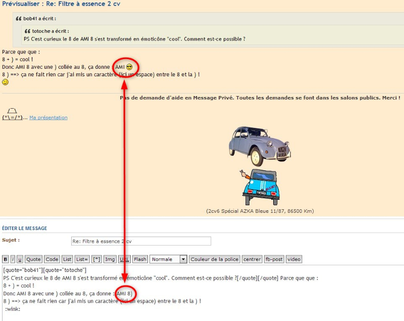

PS C'est curieux le 8 de AMI 8 s'est transformé en émoticône "cool". Comment est-ce possible ?
- Messages : 17049
Re: Filtre à essence 2 cv
Parce que que :bob41 a écrit :totoche a écrit : PS C'est curieux le 8 de AMI 8 s'est transformé en émoticône "cool". Comment est-ce possible ?
8 + ) = cool !
Donc AMI 8 avec une ) collée au 8, ça donne : AMI 8)
8 ) ==> ça ne fait rien car j'ai mis un caractère (ici un espace) entre le 8 et la ) !
Ah ! OK
De toute façon mon AMI 8 est 8)
